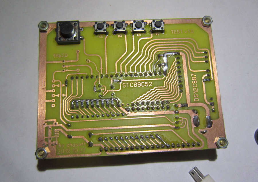

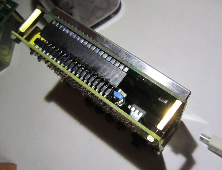

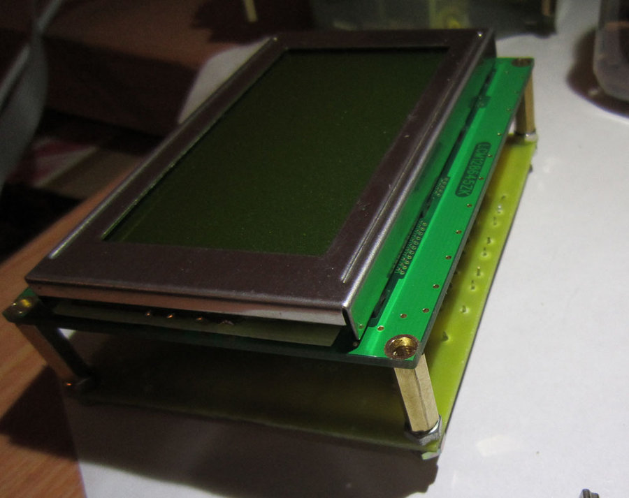

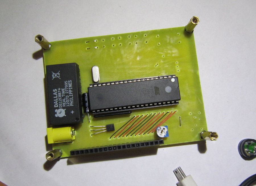

最近迷上单片机。。仿了个12864大数字时钟12c887
板子和12864一样大。。4个固定孔。。先吧显示搞出来。。功能慢慢学习。
资料在6楼。。也是网上找的资料,如果作者觉得不妥可以联系我删除。

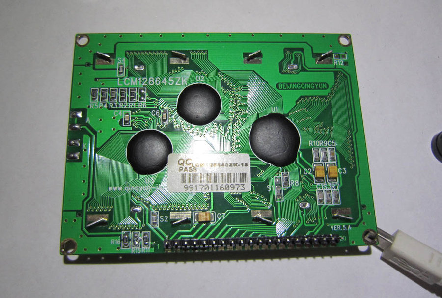

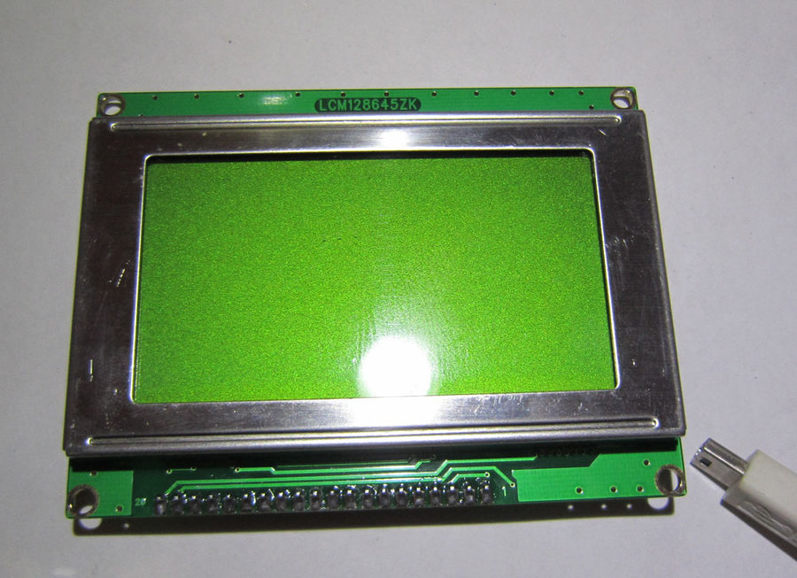

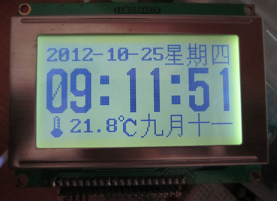

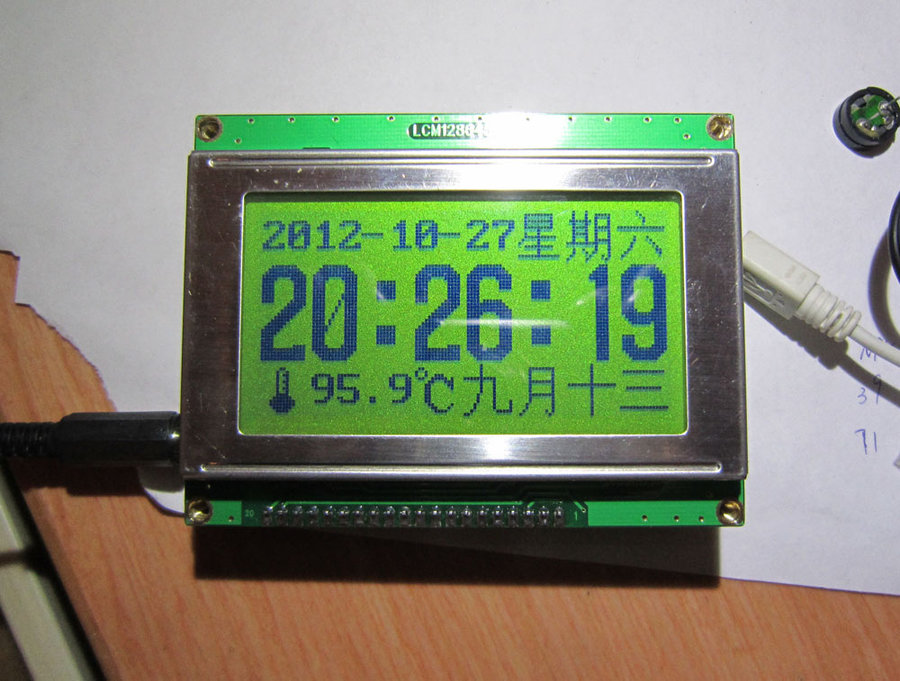

    手贱喷了下酒精吧背光搞废掉了。。重新造背光组件。。。伪白色的效果不错。
蜂鸣和18b20都留了接口焊上就可以有温度显示了。。。慢慢学习编程再完善。。
没台钻用手电钻打的洞。。。断了我好几根钻头。。。汗。。。100多个 洞打的手软啊。。杯具

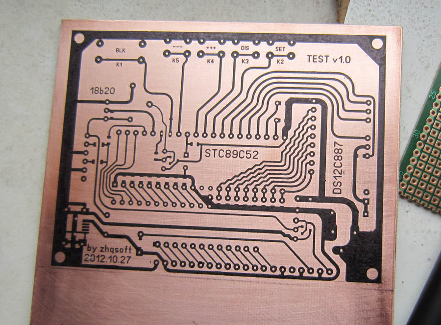

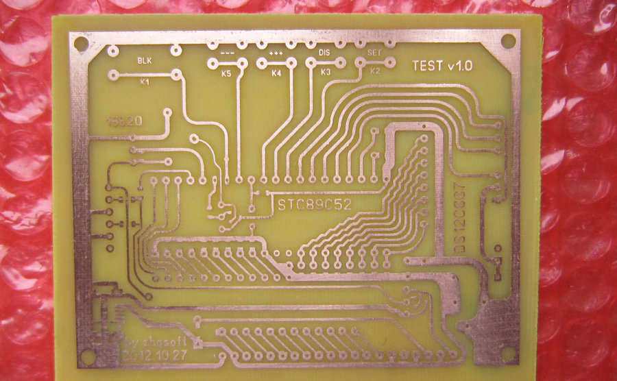

资料我也是网上找的。如果觉得作者觉得不妥可以发消息我删除。。
应该没什么不妥的吧。
    12864时钟PCB和原理图程序.rar (218.53 KB, 下载次数: 1688) 这个pcb就是发的效果。。还有原理图什么的都再里面。。要仿的直接就可以用。
PCB12864时钟12c887&&&1302.rar (95.87 KB, 下载次数: 1390) 这个是我后来冲冲改的1302和12c887   二选一的PCB。。。。要用的改下io定义就可以了。用1302的话还有好多IO口闲置可以再利用。。当然程序要自己找了。

能给个PCB文件吗,打算试试热转印

支持一下,这个我也仿过,不过不会热传印,洞洞板搞定
 楼主| 发表于 2012-10-27 21:13 | 显示全部楼层
slqin2418 发表于 2012-10-27 21:10 https://www.yleee.com.cn/images/common/back.gif
    洞洞板只能将就着用下。。有特定的pcb板看着才舒服。。哈哈哈
