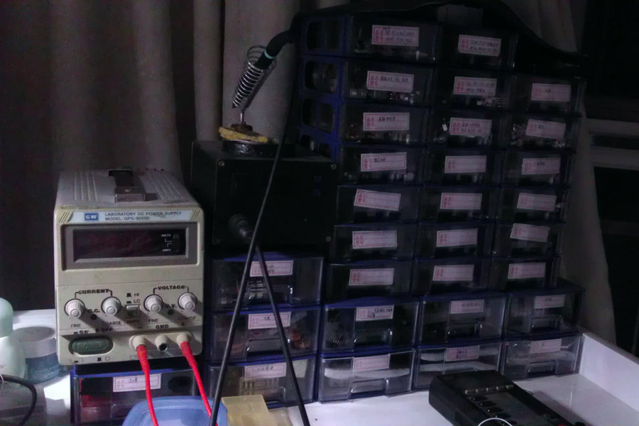

看下我的大大小小元件盒,都是积木式的抽屉
发表于 2012-10-28 22:16 | 显示全部楼层
prince_15 发表于 2012-10-28 21:30 https://www.yleee.com.cn/images/common/back.gif
    羡慕你们有自己的工作室
