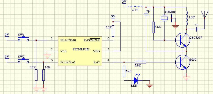

手持式发射器一般用纽扣电池供电,对电源功耗的要求很高,否则几天就没有电了,你的产品怎么能够卖得脱?
最近采用6个脚的pic10lf322做了一个模拟2262发码的发射器,功耗极低,目前我自己认为是满意了(好像有一点自我陶醉的感觉哈),用我目前身边的500型万用表的50uA档测试,一上电时有一点摆动,然后基本上处于0位置,去掉表表基本上感觉不到指针的回摆,(苦于没有精度高的电流表呀),不知还能不能做到更低?在发射数据时有2-3mA的电流。现把电路图和程序发布在下,希望感兴趣的朋友评头品足,多提意见,互相交流,共同提高。

回复 1# fxhfxh
    好东西,低功耗做的不错,我也想做个搞内似的,接收部分也准备用PIC做,可以用来控制别的
可否展示一下你的板子和实物
 楼主| 发表于 2012-10-31 10:29 | 显示全部楼层
回复 2# hfrk2100
    接收部分要做到低功耗可能难度比较大哟,发射部分只是在发射数据时唤醒,而接收要一直判断是否有信号,如何安排单片机睡眠和什么时候唤醒,可能要好好的设计一下了。
实物还没有做好呢,在试验板上已经好了。

发表于 2012-10-31 12:52 | 显示全部楼层
接收部分是否可以让它休眠,然后在有数据时,用中断唤醒?
发表于 2012-10-31 13:01 | 显示全部楼层
很不错啊,开阔距离有多少?
发表于 2012-10-31 13:50 | 显示全部楼层
回复 5# 356053261
    想过接收电路的功耗?
 楼主| 发表于 2012-10-31 14:38 | 显示全部楼层
356053261 发表于 2012-10-31 12:52 https://www.yleee.com.cn/images/common/back.gif
    接收部分的单片机电路当然可以休眠,但接收数据的模块能不能够在休眠状态还能正常的接收到数据,这个就不清楚了。不知有不有知道的朋友?发射部分因为是主动的,所以比较好办。
 楼主| 发表于 2012-10-31 14:40 | 显示全部楼层
回复 6# 灰灰的丝丁鱼
    接收距离和一般常规的发射器没有看出什么明显的区别。

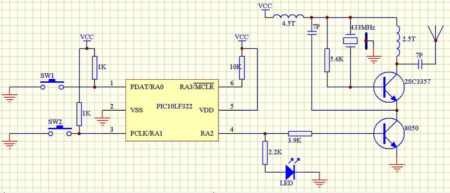

 楼主| 发表于 2012-11-1 14:56 | 显示全部楼层
前次贴的是低电平触发有效的,实际中间也可能会碰到有高电平触发的,下面贴一个高电平触发有效的电路和程序,以便参考。

#define  p2262   LATA2 //RA2 4脚,接5.6K到发射模块,同时接4.7K电阻到发光2极管正极,发光管负极到地
