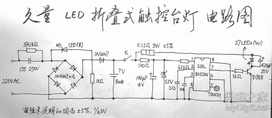

刚好可以并3个18650放进去
充电电路烂了点 可以给18650充电吗

这个傻充电路不能用于锂电

改锂电池太麻烦了。
充电部分要改成万能充的那种电路,或其他的锂电池充电专用电路。
后面LED驱动恐怕要用升压恒流驱动电路。

要用锂电池就得改造充电电路,为啥不考虑考虑换成镍氢或镍镉电池?安全出口指示牌里的3.6V镍镉电池组很便宜,灯具城都有的卖

建议用外置式充电器为你的18650进行充电,该充电电路只能给铅酸蓄电池充电的阻容降压电路,你这样改:弄个插头外接,这个铅酸蓄电池联通充电电路拆掉,直接上18650   2节并联,电路稍加改动。用mc34063升压到7v左右然后给led和触摸SGL8022W芯片供电,楼主画的电路图有误,怎么能27pcs的led串联呢?一个小小的铅酸蓄电池能升压后能带的起?

改过,只要加个锂电池充电板就可以了,外接5V充电。
