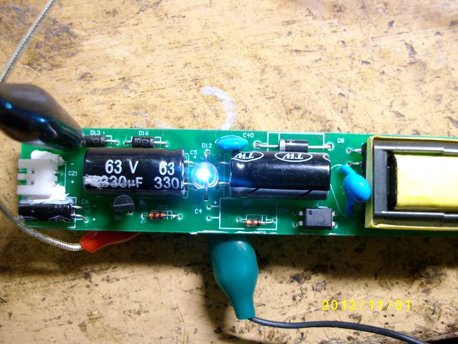

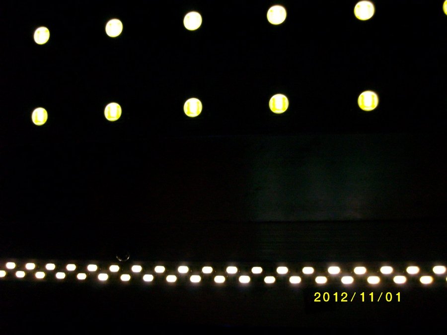

由于这个电源是52v输出,实测空载55v多,接入17W灯板54V多,电流200多ma,驱动16W灯板尚可,驱动17W灯板就有些电压不足了,略微研究了下电路,接负载电压降低的原因是这个电路是不是直接电压取样。提高电压的方法一:将R21换成一个LED或者3V左右的稳压管,注意极性。
方法二:改为直接取样,将C4、D12去掉,将一个LED的正极接到大电解电容的正极,负极接到D12负极的位置

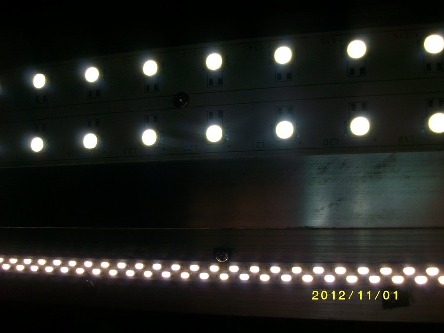

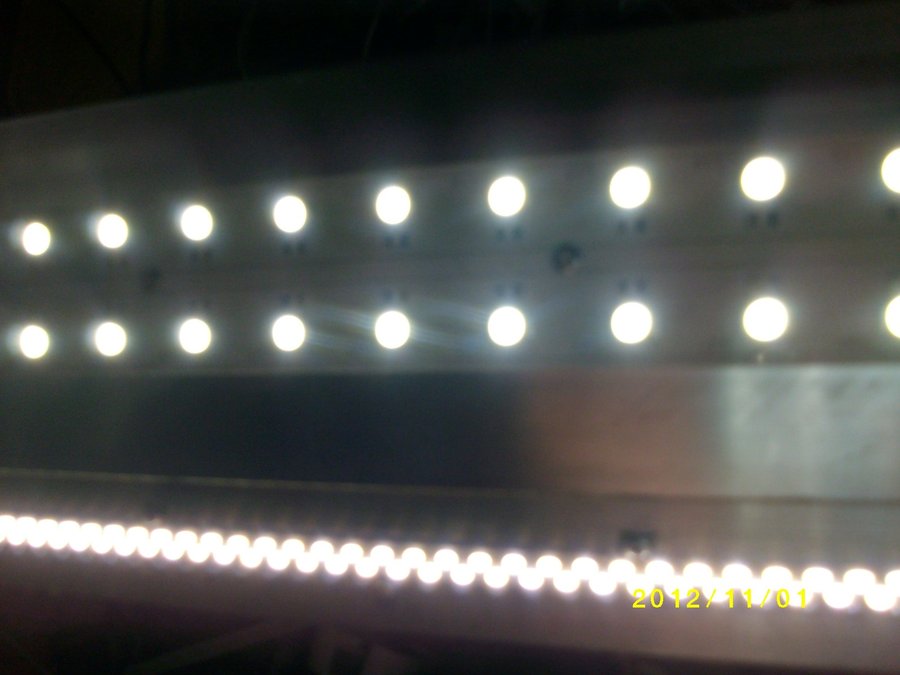

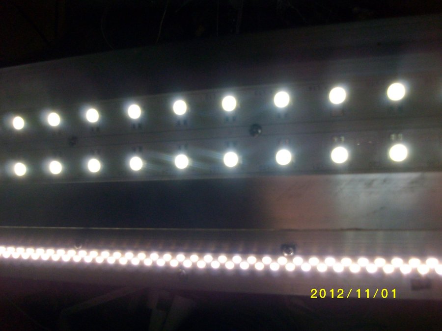

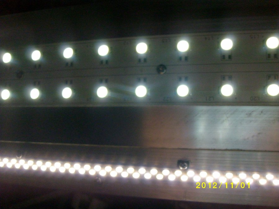

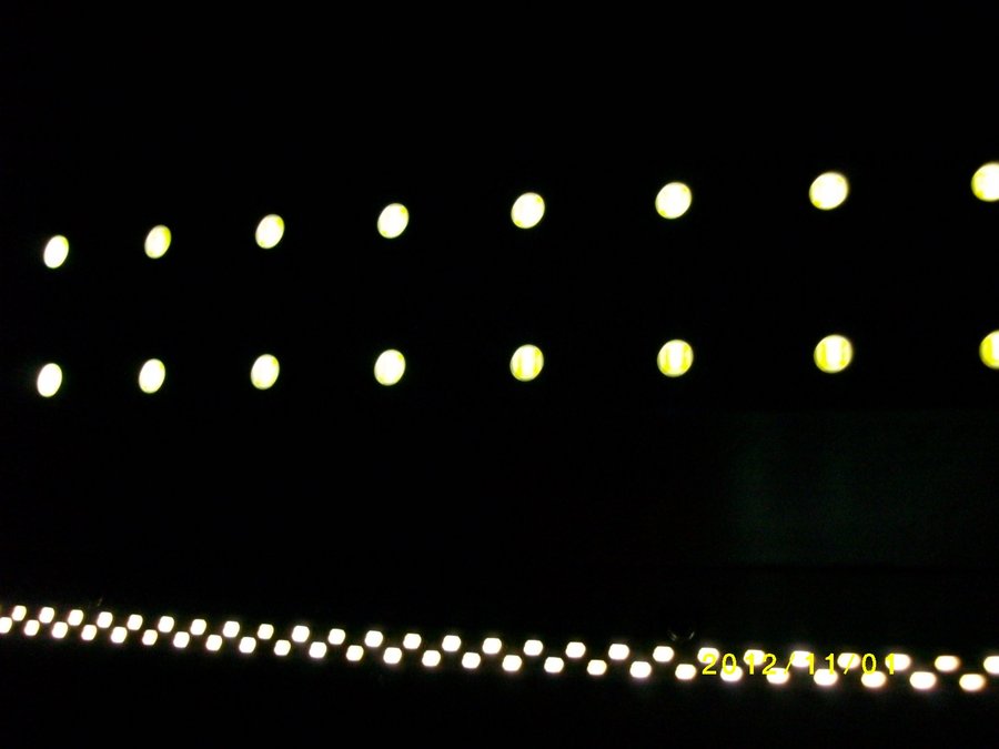

另外,大家觉得这种17W灯板与飞利浦LED灯条哪个的光效高
发表于 2012-11-1 21:21 | 显示全部楼层
大部分朋友认为飞利浦的高,不过飞利浦的led是台湾隆达代工的,而17W的这个led是日本日亚的led,也不赖,实际需要仪器来测试才具有说服力。
 楼主| 发表于 2012-11-1 21:38 | 显示全部楼层
不同电流下的对比,没有任何外部光源1/28s  f/2.9  ISO200
1/8s  f/2.9 ISO320
1/8s  f2.9  iso320
1/40s  f2.9 ISO140
1/251s  f2.9  ISO80
1/8s  f/2.9  ISO320

  我都用过了, 还是飞利浦灯条的光效高多了。不支持一再提高电源电压,来提高灯板的亮度,会影响灯板的寿命。

我把恒流的15R和一个6.8R的电阻拆了,降底电流。因为不减小电流驱动电源的的温度有点高。
发表于 2012-11-23 22:40 | 显示全部楼层
我就留了一个6.8R的电阻。。这样一来根本就不用外加散热器了。用了几天一切正常。
