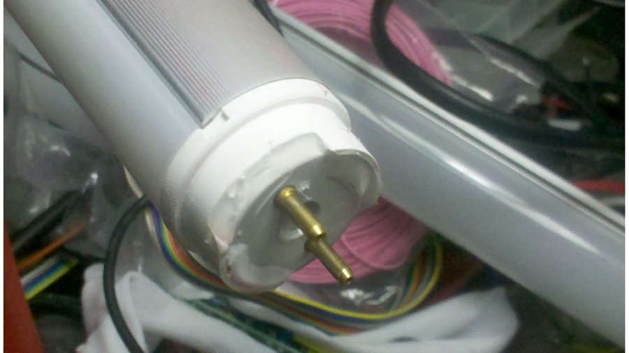

十一限时抢购时下的单,到手后一直没时间去搞,这两天有点时间就把灯管搞好,改天有空了再详细做个测试,

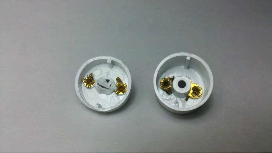

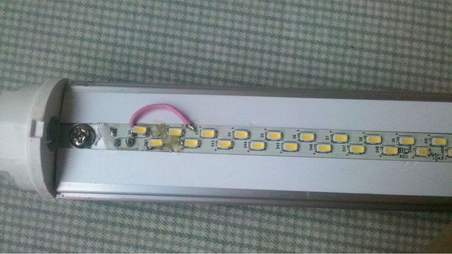

这次的灯管内部的灯条是被剪掉了两个灯珠,所以不能直接使用要先补上两个灯珠才行,

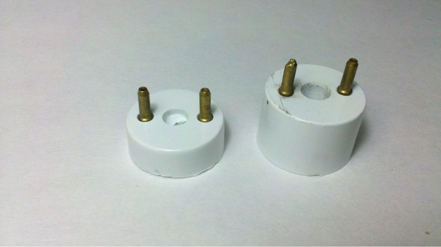

由于两边的触头已被破坏,亦需要重新搞,量了一下尺寸发现T8转T5支架上的触头很合适用,
触头拆下来还是要稍稍截短一点,左边是截短的,右边是没截的
看看内部,也需要动个小手术,

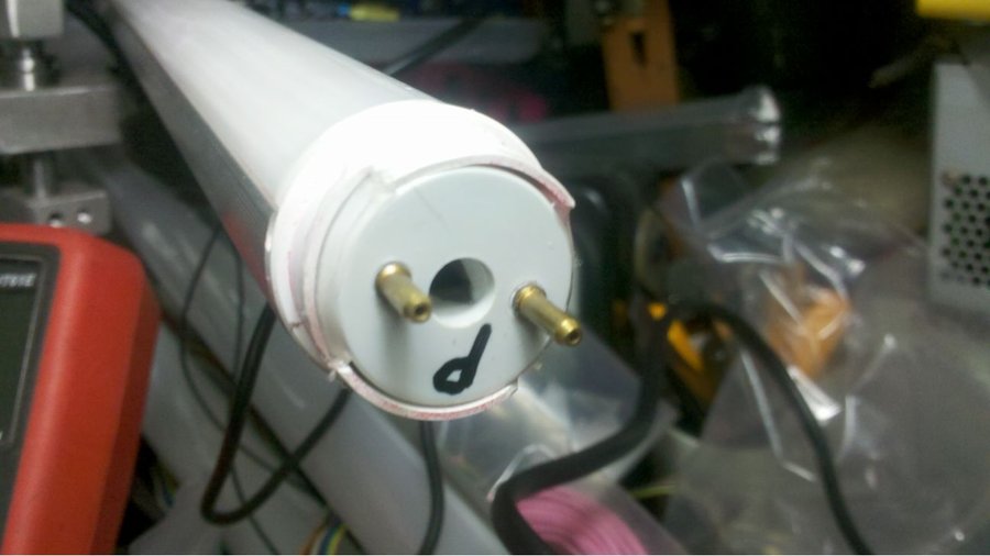

裁好后就是接上电源线然后用热熔胶封死,

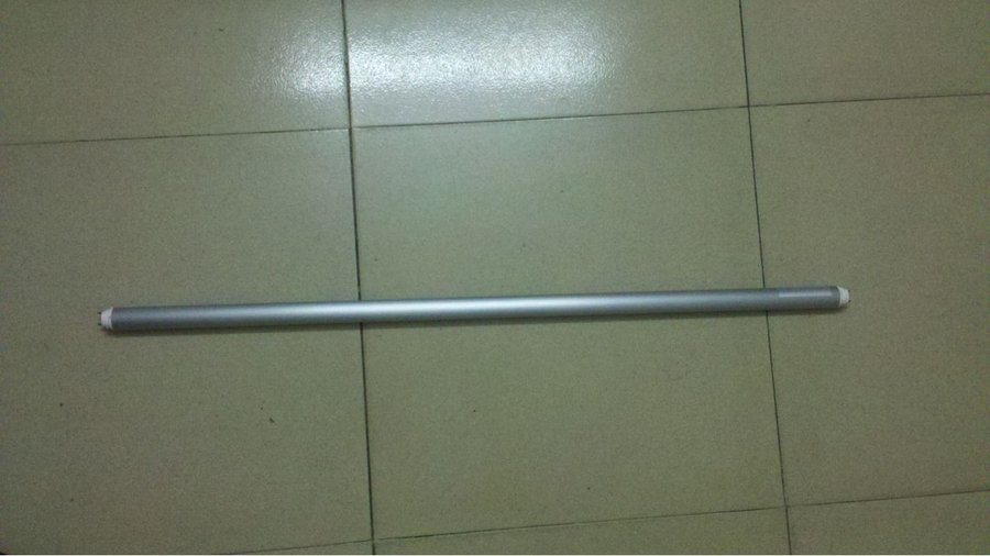

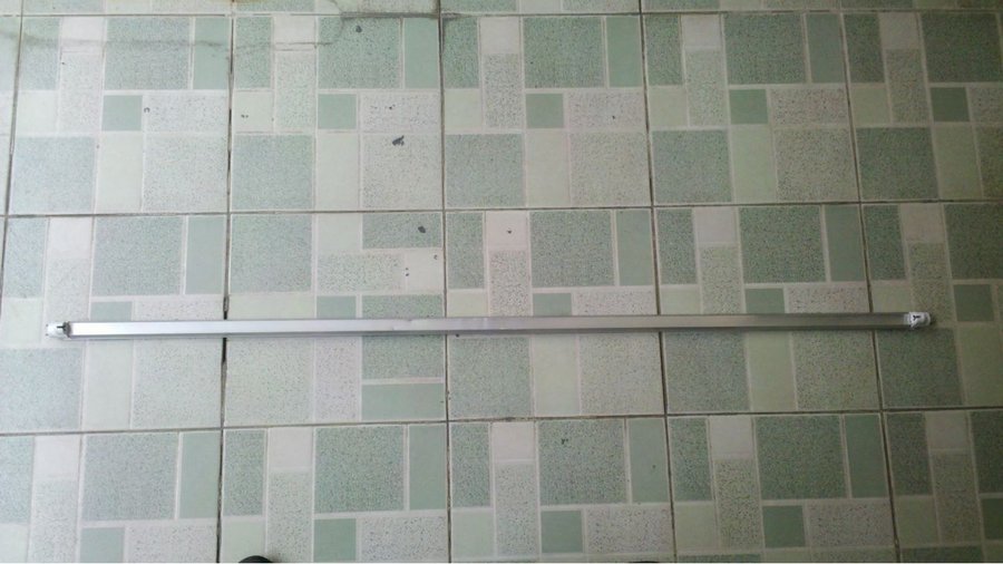

来个全身的

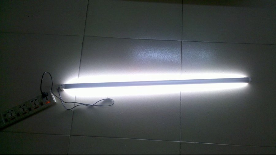

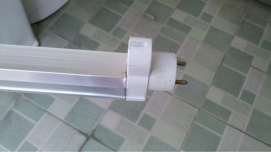

再来张点亮的

不错的经验贴。
内部恒流驱动,直接短路少两个LED没大问题的。

发表于 2012-11-2 09:35 | 显示全部楼层
恢复得很好的,建议调低点电流使用会更稳当。

 楼主| 发表于 2012-11-2 10:39 | 显示全部楼层
不错的经验贴。
chillmax 发表于 2012-11-2 09:08 https://www.yleee.com.cn/images/common/back.gif
   此法不可取,内部每一条灯条是两颗并联然后八串,(也就是说一串是16个灯珠)一条灯条是5串并在一起,直接短接会造成此串只有14个灯珠,使用时会爆亮,时间一长此串灯珠必烧无疑,
