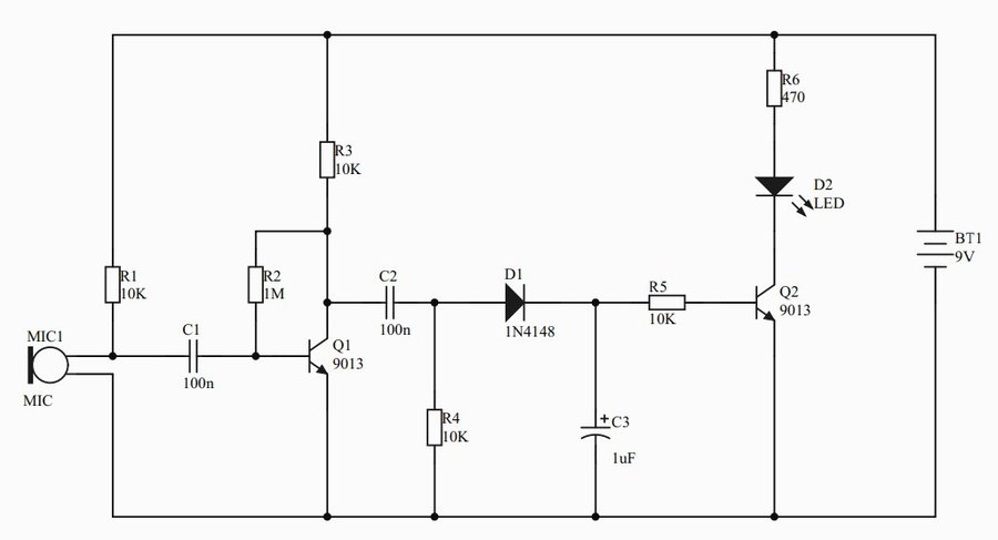

超简易声控LED灯电路
超简易声控LED灯电路
偷偷画了个电路上传这里给大家玩玩,大家尽管下载,不用回复。防水。

发表于 2012-11-28 20:27 | 显示全部楼层
手头还真没1M的电阻
发表于 2012-11-28 22:14 | 显示全部楼层
手头还真没1M的电阻
快活丞 发表于 2012-11-28 20:27 https://www.yleee.com.cn/images/common/back.gif
    把R2  R3 减半也是可以的。比如510K 、 5K1。
发表于 2017-4-7 17:18 | 显示全部楼层
上面的那个电路图,如果用5V的电压,可以用吗?能麻烦再加个几分钟的延时电路吗,低功耗选择元件!谢谢
