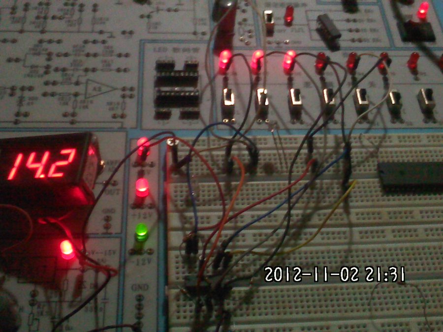

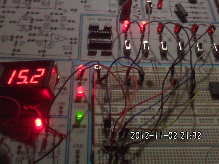

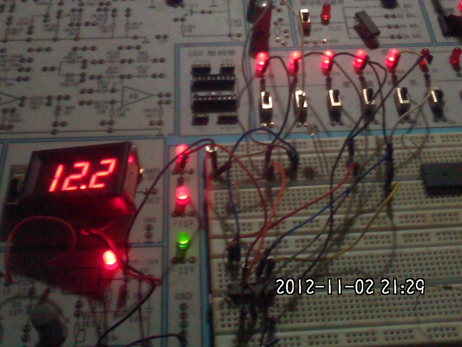

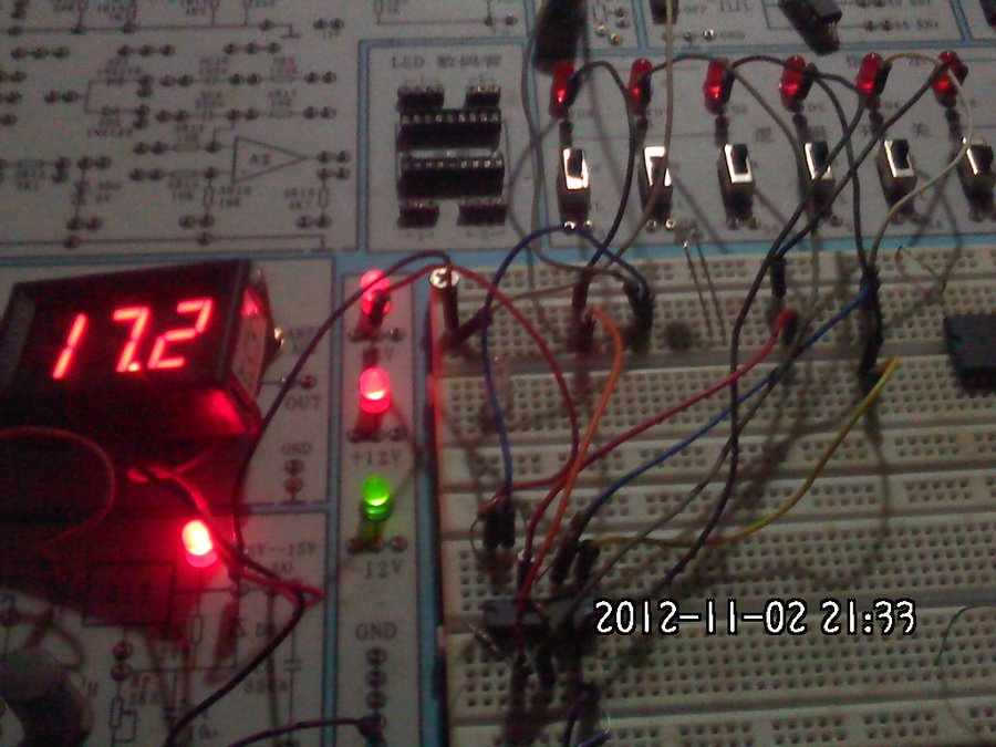

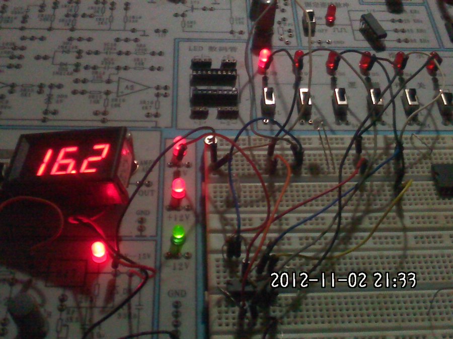

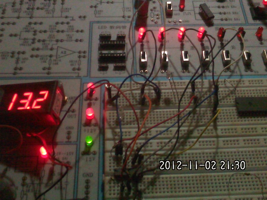

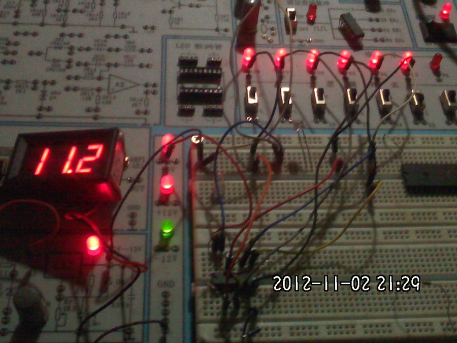

看图吧,电路图R1使用680K电位器
R2/3/4/5/6 2.4k
R7 22k
R8-13以及指示灯使用实验箱内的逻辑电平显示。
图纸7806处接的是5伏电压。
发表于 2012-11-2 22:54 | 显示全部楼层
最有兴趣是楼主下面的接线板, 是否学校教授电子学用? 可否详细介绍一下?

发表于 2012-11-3 12:25 | 显示全部楼层
4069发热不???
 楼主| 发表于 2012-11-4 06:57 | 显示全部楼层
4069发热不???
longquan 发表于 2012-11-3 12:25
    4069是5伏供电的,不热!
发表于 2012-11-4 08:19 | 显示全部楼层
楼主指示好像反了!
