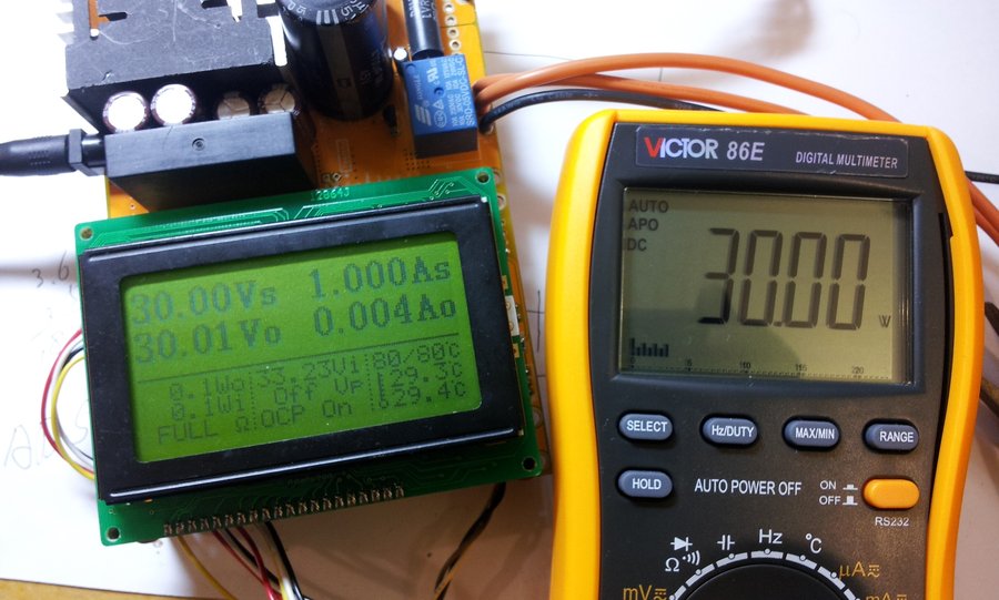

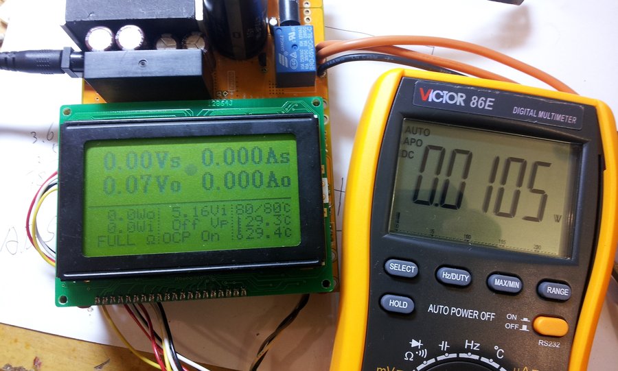

1 为什么Vs=0时,Vo有输出0.07V显示,输出端有0.034V电压,2 当Vo>20V时,随着Vo升高,Ao有0.005A空载电流,没接负载,已多次调校,只有一点变化 20121103_034443.jpg 20121103_034400.jpg

请各位老师、坛友帮忙一下;现在越调越糟糕,30V时有23ma空载电流。。。。。。

空载显示0.07V,实际我没量。As调零后电压显示会变零
5V以内电流显示0,5-10V电流显示1-2毫安 18V左右显示10毫安 我这台是20V2.5A的前级

怎么调也没用,也懒得搞了,TL084换过也没用

  TL084我也换过,电路板也用超声波清洗过还是是没用,虽然调的不理想,但正常使用影响不大,发现在不使用继电器保护输出时,Ao正常

    有个哥们给tl084加了个偏置电压好像就搞定了……我也不是很懂
