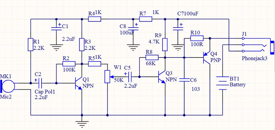

最近想做个助听器给家人用 大家来意义这个话题 TDA2822制作的带AGC的助听器电路图

Tran.rar (33.61 KB, 下载次数: 271)
助听器是分情况的,如果是暂时失聪,好办一点,但是2822的灵敏度不够,但是老年性的不好解决。上面的图纸是我用过的,感觉比商品的助听器好。有一段时间耳朵受伤,失聪,买了好多个助听器效果不好,最后没办法自己做了一个。如果是老年性的,不太好办。但是助听器不要求频响,一般在200-2000HZ就可以了,毕竟主要为语音,不是听音乐。二是灵敏度高一点奥,AGC多数时候没有。
发表于 2012-11-3 22:35 | 显示全部楼层
回复 2# benli
    这个要求不高的。不怕声音大。我有段时间耳朵受伤,鞭炮在耳边都不觉得响。实际如果耳朵失聪到一定程度(就是耳朵的灵敏度降低)对于AGC的要求反而不高。毕竟这个放大电路的动态范围在那里了。世界就是最大音响听起来也差不多了。

回复 14# fujiachun
    想问一下 那两只管子想用90系列代换 前面知道后面的不知道怎么代换  你做的时候用的是什么耳机 是MP3耳机 还是我命小时候见过的那种白色很尖 线很长的那种 叫什么高阻耳机现在很少见到  没有用过请指导一下

回复 13# fujiachun
    感谢你提供资料 你的意思是用2822没有分立元件灵敏度高 改成coms是不是更能提高灵敏度 降低功耗
