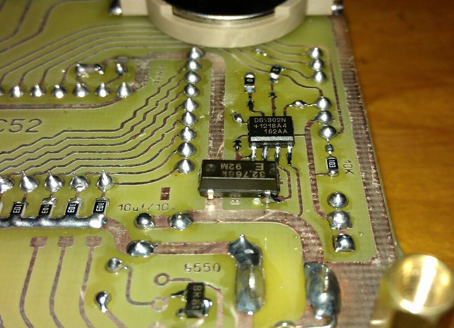

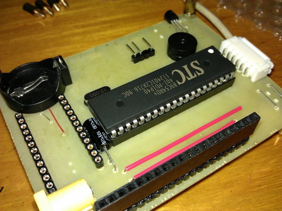

程序是网上找的。大伙自己看看改改IO就能用了。。
电池位有2个,直插和贴片的。因为我两个都想装上,所以就是这样一幅鬼样子了。
基本不会有元件位置冲突。
如果用1302的话上面的位置有3个跳线短接就可以了。反之用887就把跳线去掉
如果用1302做可以在原887的脚位上再加一块直插板子做功能扩展。
用了个4脚的贴片晶振精度可以还过得去。一个下午差1秒不到。比主板上拆的圆柱晶振强多了。(圆柱一个小时快1秒,擦)
好吧就想到这么多。上传了lay文件和程序。。需要的朋友看看。要不同液晶屏的可以自己修改下。主要就是LCD脚顺序的问题,相信大家都会。。

主板上的圆柱晶振要把负载电容一起拆下来啊~
我的电子钟(32*80)从奔三主板上拆的。都大半年了,和我用GPS对的时间只差了3秒左右……
我的电子钟(32*80)从奔三主板上拆的。都大半年了,和我用GP ...
sdf15937 发表于 2012-11-4 18:31 https://www.yleee.com.cn/images/common/back.gif
   哦?。。。现在这个黑色的貌似原来加的是22p的。。。不加电容精度尚可。。加了不知咋样
