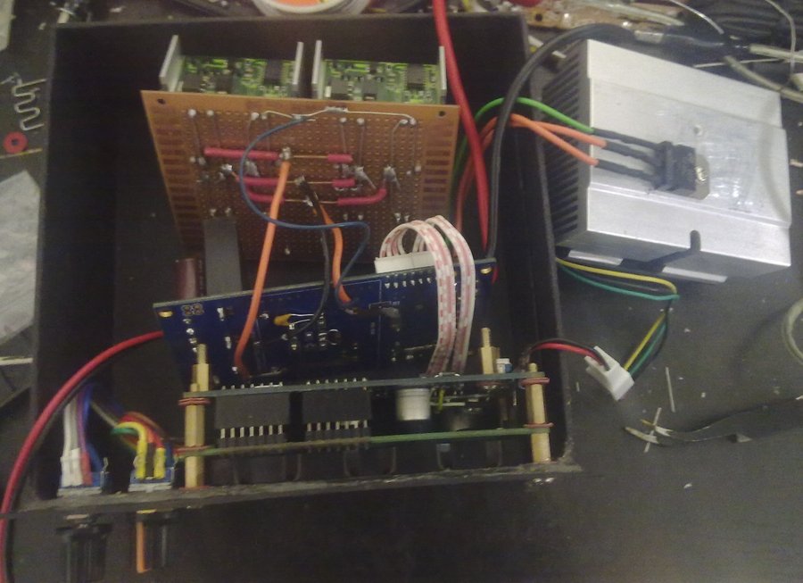

买的好奇心的成品,老版的
原装的kic-125自激很严重,C33电容成品用的是100uF,加大到200uF总算不叫了,另外发现最后输出的1uF MLCC对叫声也有影响~
先把检流电阻改成了25毫欧,然后把TIP41C拆下,用作推动管,调整管用TIP35C
改了kic的检流电阻,直接上10A,测试没10分钟,kic里面的7A肖特基二极管热击穿了,换了个20A的,并用导线引出,装在CPU散热器上
再测试,发现kic还是很热,手摸不得,电感也很热,看来这模块上10A还是不行的
于是考虑YDS-812,同步整流,标称效率94%以上,标称过流点是10A,刚好够用
接上跟随电路测试,一点反应都没有,HP 32V电源保护关机了,检查发现模块一个MOS击穿了,模块输入短路了
经验总结发现这种同步整流的模块都不好做电压跟随或者电流可调(烧了N个TPS40057 IC模块的经验所得)

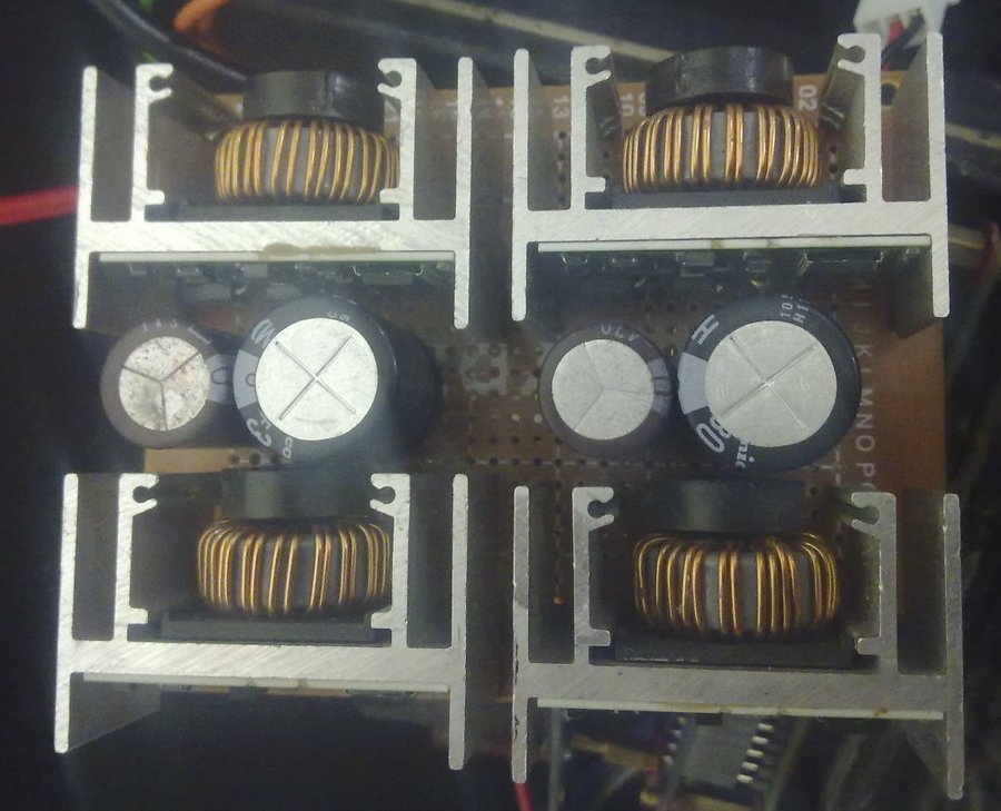

眼光再转向YDS-505并联,可是手里只有一个,但却有一堆YDS-305和YDSV-303R3
考虑到YDSV系列跟KIC一样是用PMOS的,可能也容易自激,所以决定用4个YDS-305并联,标称12A,最大14A

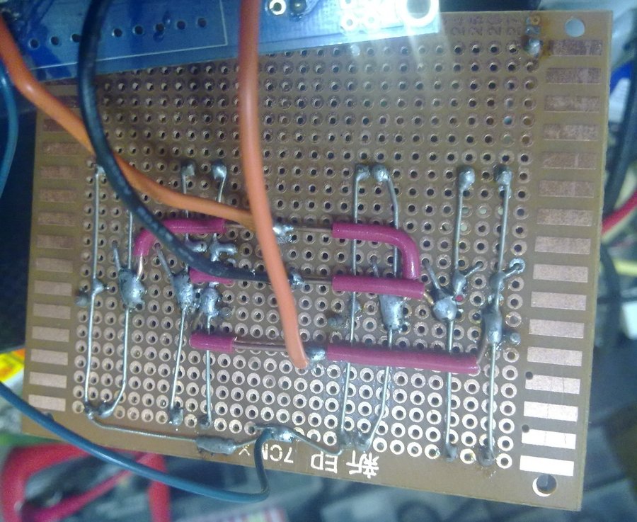

参考坛友经验,YDS模块做跟随需要拆一个电阻,少走了一次弯路...换成YDS模块后,C33不需要那么大了,换成1uF也不会自激了
开始还担心均流问题,实际测试均流很好,发热量也很平均

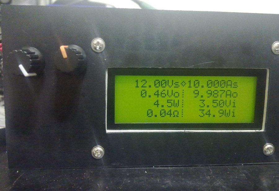

带负载测试,10A一点压力都木有,4个模块都不是很热,可以用手长摸
直接短路输出测试,问题来了,到了6点几A,电流就上不去了,折腾好一阵子发现是电压跟随压差的问题,把原装的1.8V稳压管换成2.7V(实际2.3V),短路也可以输出10A了

还没装好箱,先上点图吧!

    已补图!谢谢谬赞,这个一点技术含量都没有,只是费点时间试验而已

回复 1# dbl1987
    你10A输出,调整管用只用一个TIP35C?
hntc123 发表于 2012-11-6 12:46 https://www.yleee.com.cn/images/common/back.gif
    好像够用了吧,tip35c是25A 125W的,用在这里损耗好像只有25W左右

发表于 2012-11-9 13:10 | 显示全部楼层
看lz的图片也就才35w,功率都没上去!看看我的180w,
