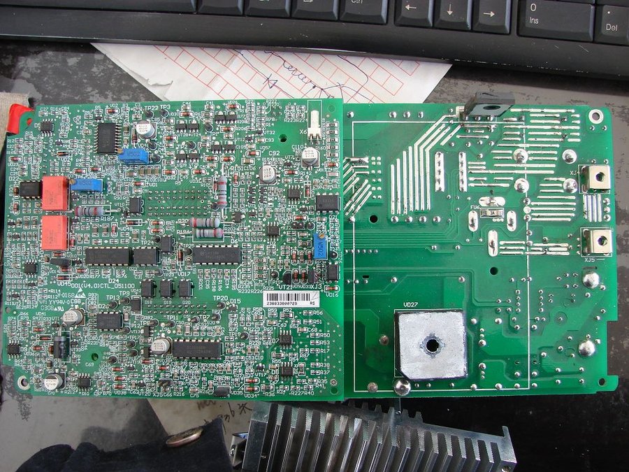

发表于 2012-11-7 21:17 | 显示全部楼层 |阅读模式

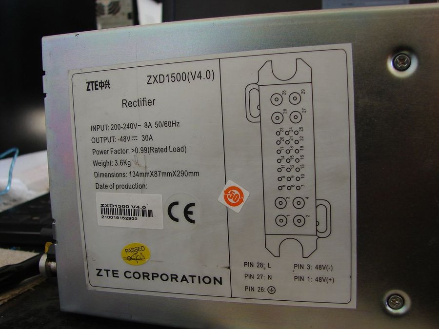

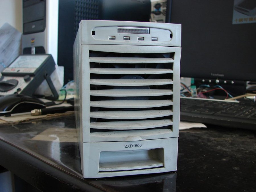

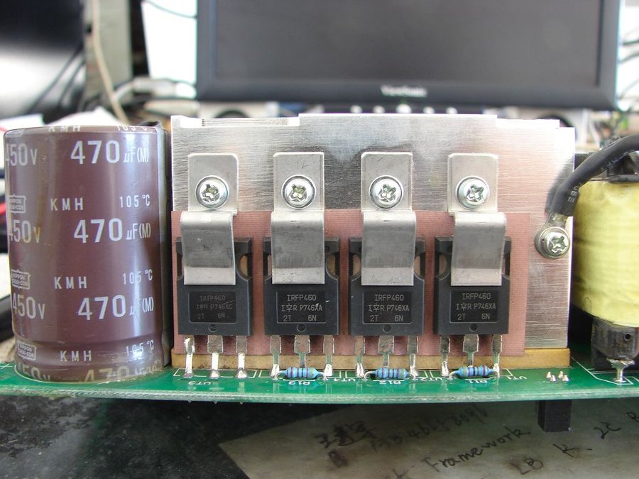

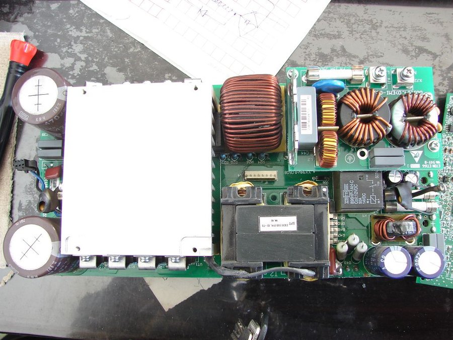

外观 保护功能极其完善 85V~300V可连续工作 功率因数0.99
标签
尾巴
电路板,右边是散热器,拆掉了

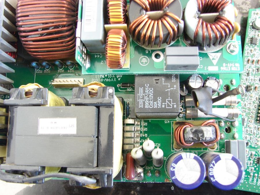

BOOST线圈和主变压器

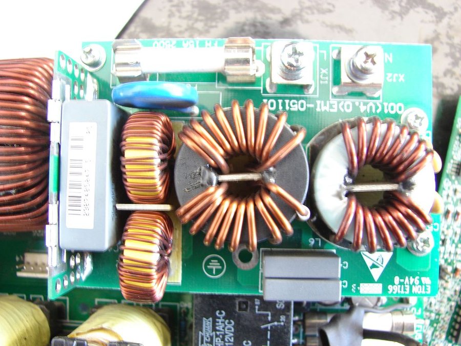

EMI滤波器
主变压器
桥式软开关MOS管

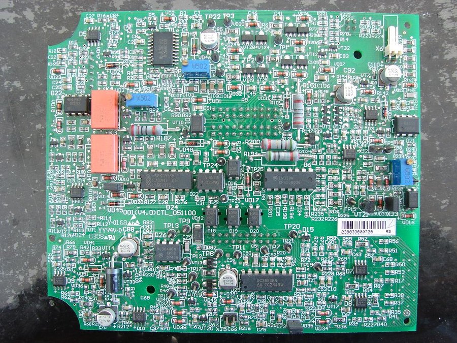

主控板 线条很细 看走向很费劲
发表于 2012-11-7 21:34 | 显示全部楼层
磁放大变压器.......
发表于 2012-11-7 21:40 | 显示全部楼层
中兴电源,好东西啊。
用料很足,找找电源调节芯片。测量PWM波形发生部分。
就可以找到数控的方法了。

发表于 2012-12-5 20:43 | 显示全部楼层
和中兴2400一样的结构,芯片也是用UC3895的,改电压方法有朋友分析出来了,电流不知道哪里改。
发表于 2012-12-15 23:29 | 显示全部楼层
改电流与改电压时电位器两头一样接法,改电流时把R108拆了。印有“+”的那一头焊盘接电位器的中心脚上。一般是10K的精密电位器。
