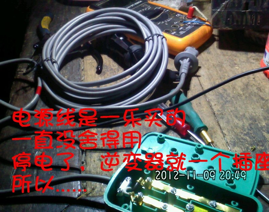

发表于 2012-11-9 22:09 | 显示全部楼层 |阅读模式
看图吧……………………
没电手机发图比较慢。

发表于 2012-11-9 22:24 | 显示全部楼层
呵呵 看着挺亮的
发表于 2012-11-9 22:25 | 显示全部楼层
好萌的字体

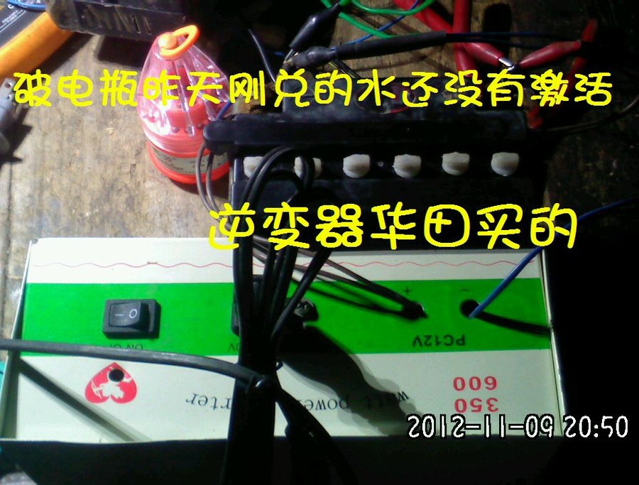

发表于 2012-11-9 22:39 | 显示全部楼层
这老电瓶加了液能挺多长时间?
发表于 2012-11-9 22:51 | 显示全部楼层
拿来充电,太强了。楼主发明了太阳能手电筒?
发表于 2012-11-9 22:52 | 显示全部楼层
多加个逆变
 楼主| 发表于 2012-11-9 23:12 | 显示全部楼层
是电瓶不行,带稍大功率逆变器就会保护停机。
电瓶电压低于10.5伏时就关机。
由于电瓶内阻大,所以不适合带大功率的6电器,等激活后再试试!
发表于 2012-11-9 23:21 | 显示全部楼层
想知道如何激活。。。上次加了电池补充液直接挂掉。。。
发表于 2012-11-9 23:22 | 显示全部楼层
9A的电瓶带逆变器,有点勉强
