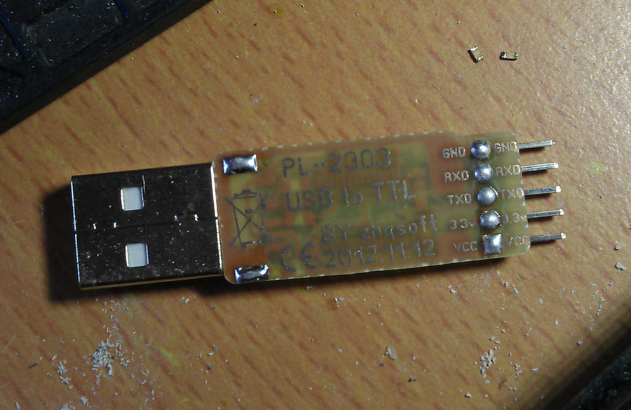

还是USB to TTL。。。【25楼指示灯效果视频】【24楼更新带指示灯全贴片装U盘外壳】

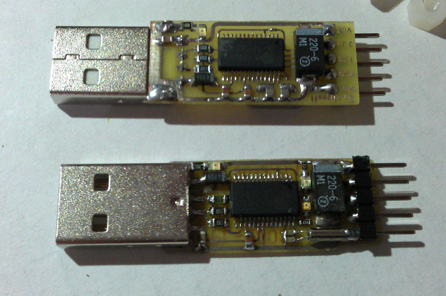

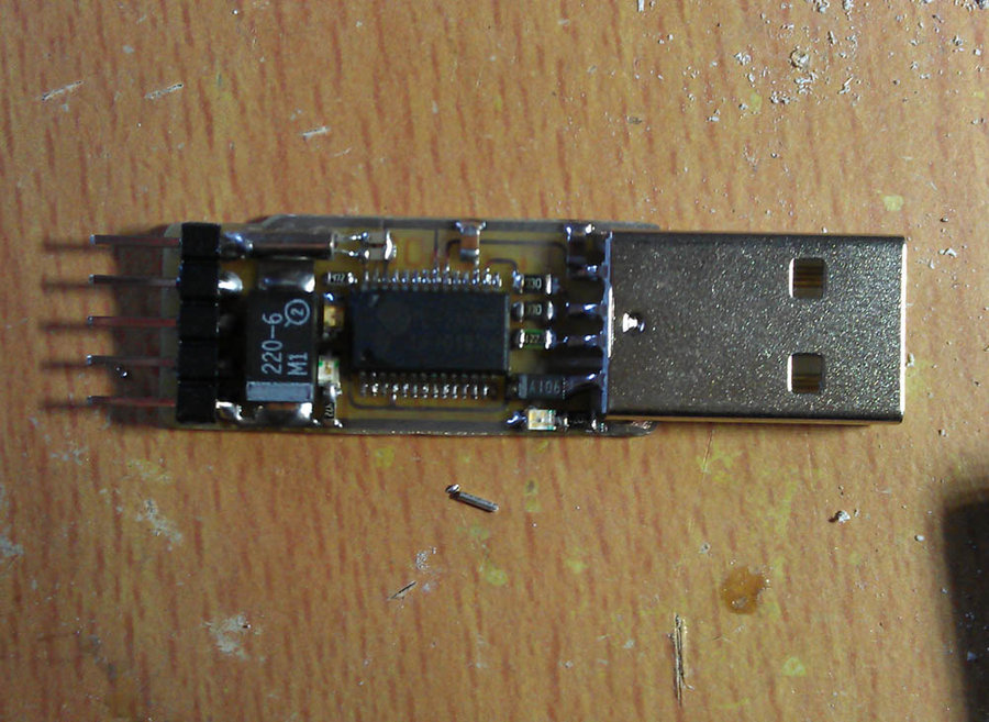

今天再上个全贴片的带下载指示灯。。。哈哈。。终于满意了。
用到了4个0603的电阻电容。所以嘛大家自己看。。。。折腾去吧。。。
下载时指示灯会一闪一闪的。
PL-2303 usb to TTL USB-A贴片.rar (37.28 KB, 下载次数: 489)
IMAG0110 副本.jpg 这是之前的对比看。。。
 楼主| 发表于 2012-11-12 10:16 | 显示全部楼层
下载视频。。下载中红蓝交替闪烁。下载完成后灯都会熄灭。。。
自动重上电想不明白如何实现。STC下载需要后上电。。。。手里又找不到长闭的mini微动,不然加上那就完美啦。
还没洗。。先上班去。。等等回来洗下。。尾部模仿了那个啥手机来这。。摩托的还是HTC的忘了。。注意到了么。
别说。我喜欢灯多一点的。看着高级点。。。呵呵。。一闪一闪亮晶晶

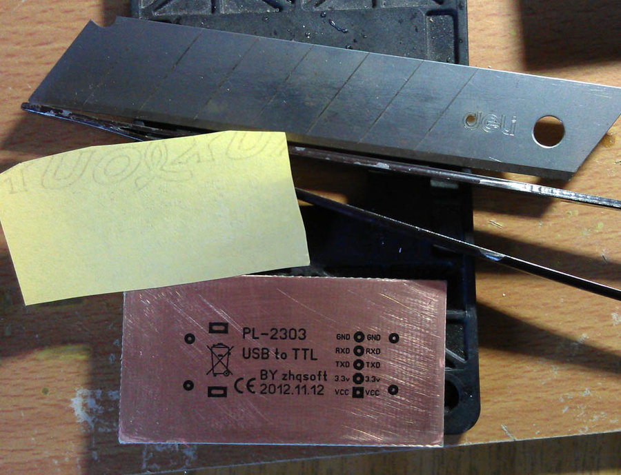

发表于 2012-11-12 11:16 | 显示全部楼层
好看啊~~请问用啥道具切割的?切的那么整齐?
 楼主| 发表于 2012-11-12 11:32 | 显示全部楼层
wangxiaoming 发表于 2012-11-12 11:16 https://www.yleee.com.cn/images/common/back.gif
    板是0.8mm的。两面各划几刀就可以掰断了。。。。然后锉刀伺候着
转印=刀+热风枪⊙▽⊙
发表于 2012-11-12 11:59 | 显示全部楼层
转印=刀+热风枪⊙▽⊙
zhqsoft 发表于 2012-11-12 11:32 https://www.yleee.com.cn/images/common/back.gif
    你的覆铜板很好看啊,哈哈,我买的都是电木的,很脆,不知道你那种是什么材质?感觉有点半透明,感觉很好,哪里买的?
 楼主| 发表于 2012-11-12 12:22 | 显示全部楼层
标题
你的覆铜板很好看啊,哈哈,我买的都是电木的,很脆,不知道你那种是什么材质?感觉有点半透明, ...
wangxiaoming 发表于 2012-11-12 11:59 https://www.yleee.com.cn/images/common/back.gif
    现在都是用玻纤的哦。。。x宝搜索一大堆。。。电工木不好用容易断。。
