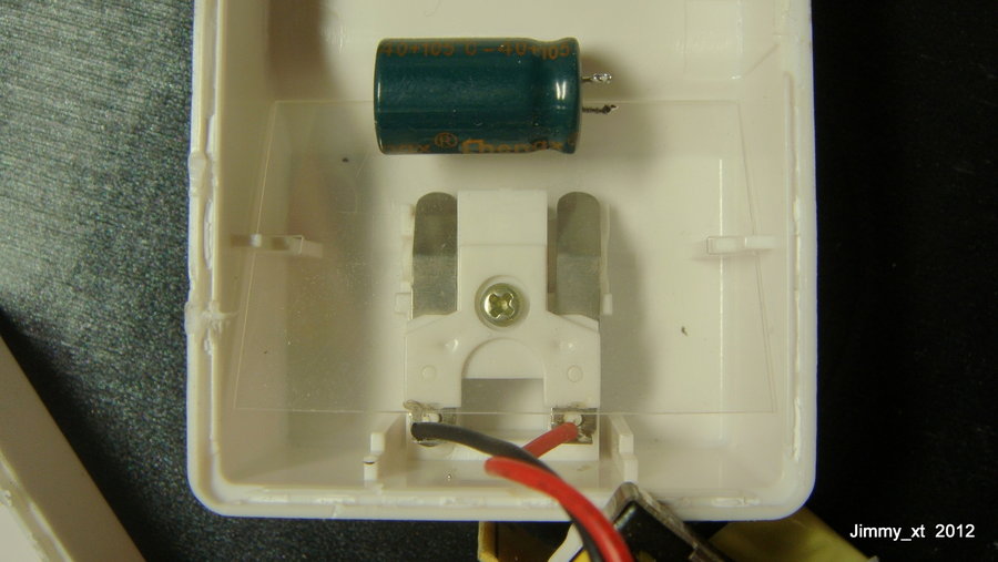

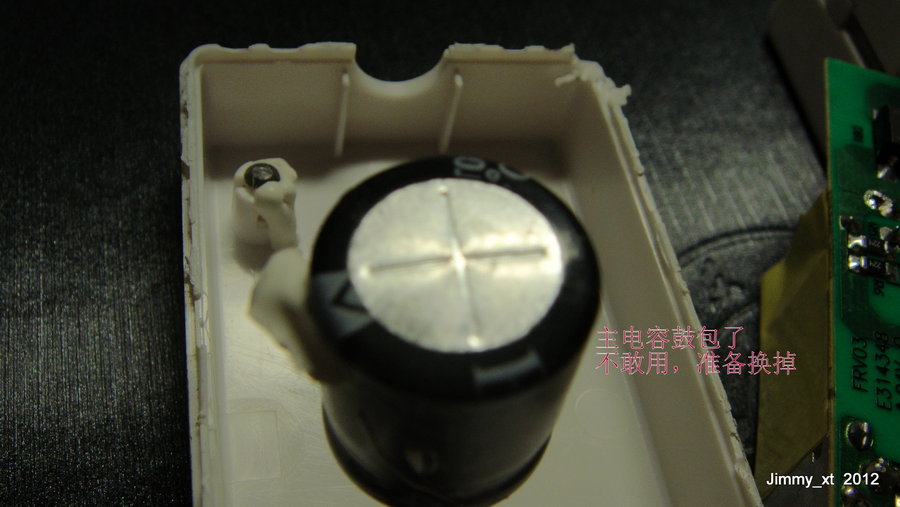

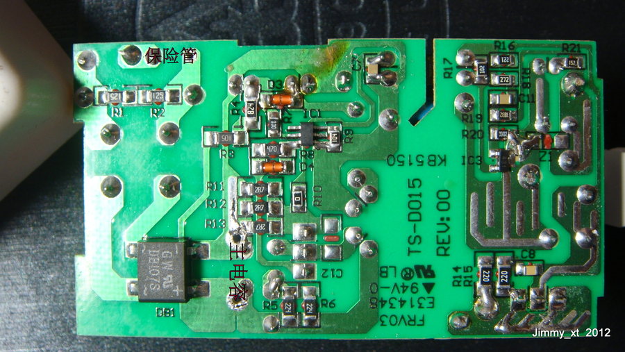

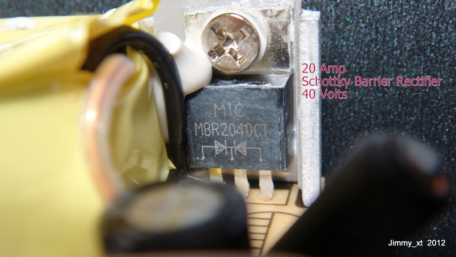

小区节能改造,贴隔热层的工人乱搞,弄得老是跳闸。后来竟然把零线接到了另一路火线上!!!
直接量插座电压有效值400V
好在之前已经把大部分电器断电
烧掉了一台万年历,一个品胜的USB-Hub(电源就是它带的)

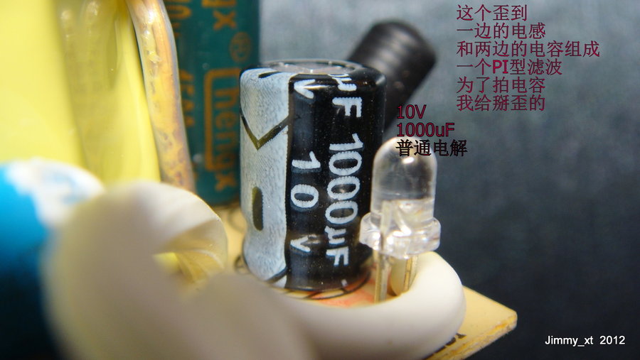

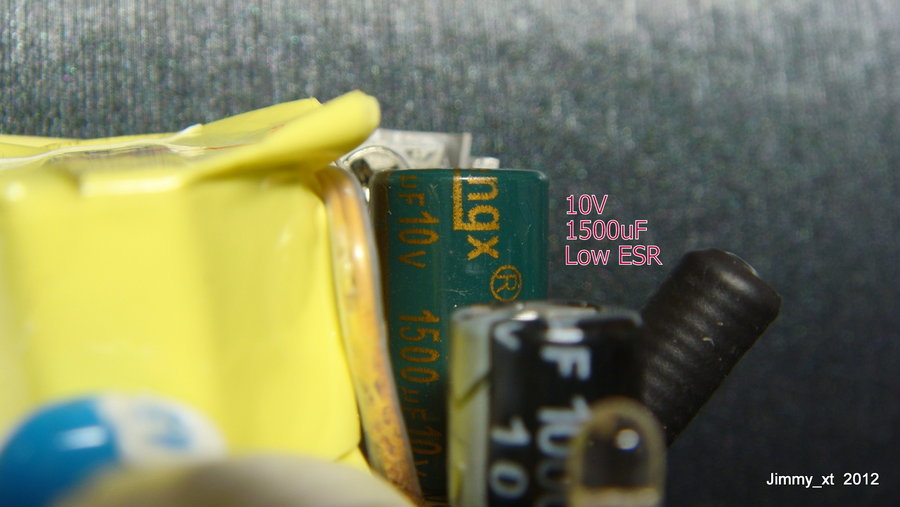

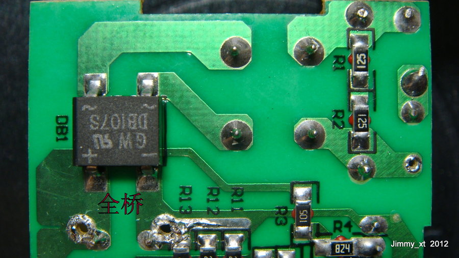

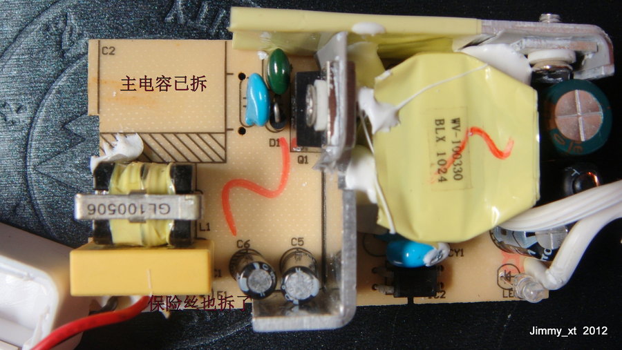

维修需要,拆之
拆了一半,才想起来发帖
壳子没拍,全貌没拍
已经把主电容和保险管拆掉了……
最后看看高压的效果

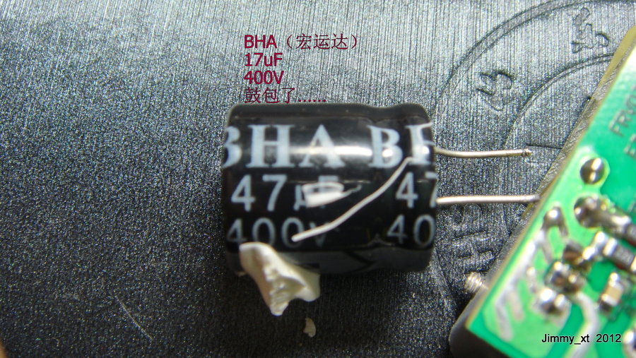

主电容鼓包,没炸
那个2A的保险管立功了

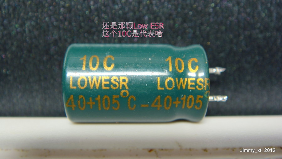

 楼主| 发表于 2012-11-11 20:57 | 显示全部楼层
最后一幅图上应该是47uF
当时没注意,弄错了,特此更正

发表于 2012-11-11 21:45 | 显示全部楼层
这形状的电容不好买

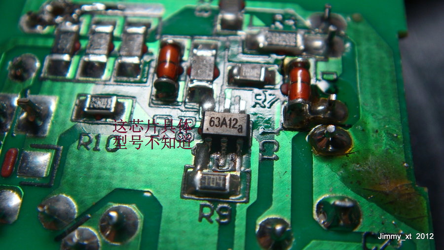

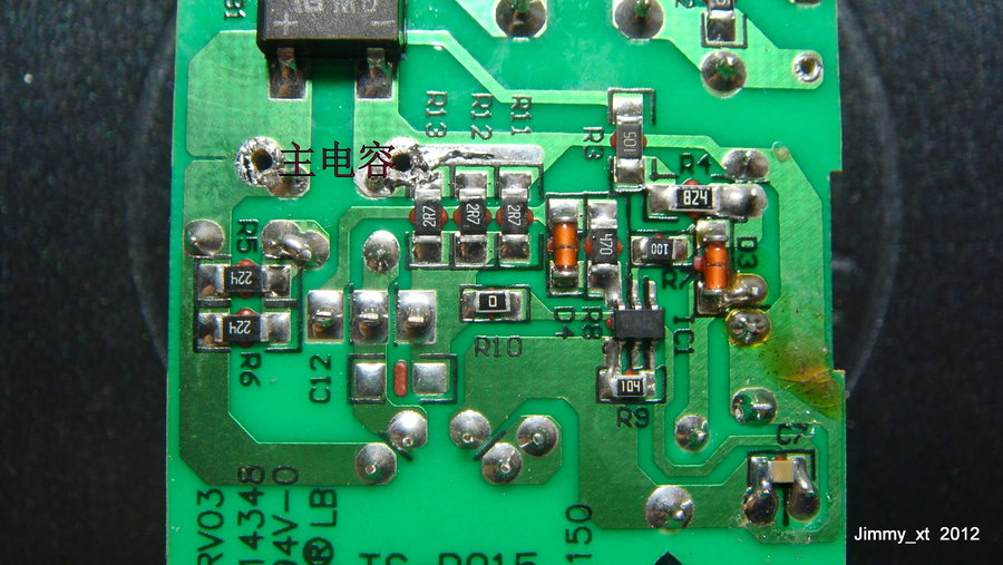

发表于 2012-11-11 22:40 | 显示全部楼层

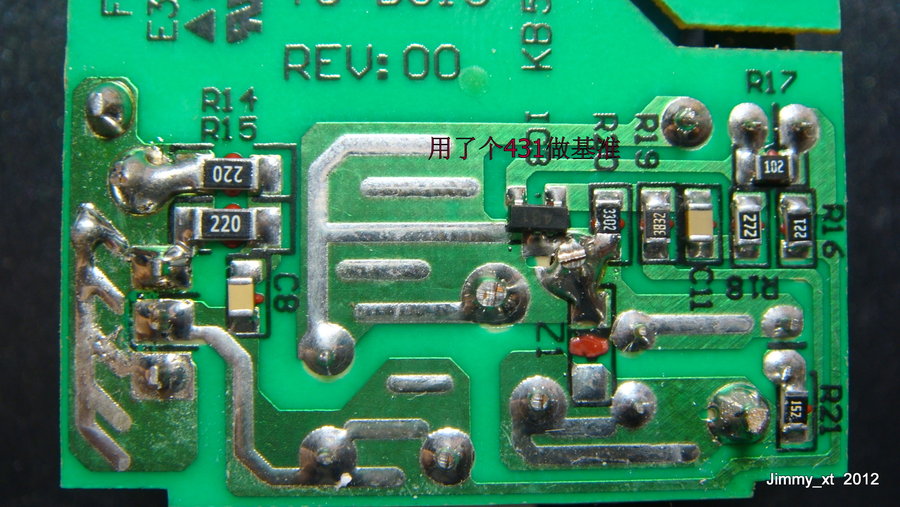

一般那个PWM控制器就是OB2263,既有DIP-8的,也有SOT23的封装
OB2263.pdf (404.29 KB, 下载次数: 379)
 楼主| 发表于 2012-11-11 22:46 | 显示全部楼层
barracuda 发表于 2012-11-11 22:40
了解~
按手册来看,此电路工作在65kHz

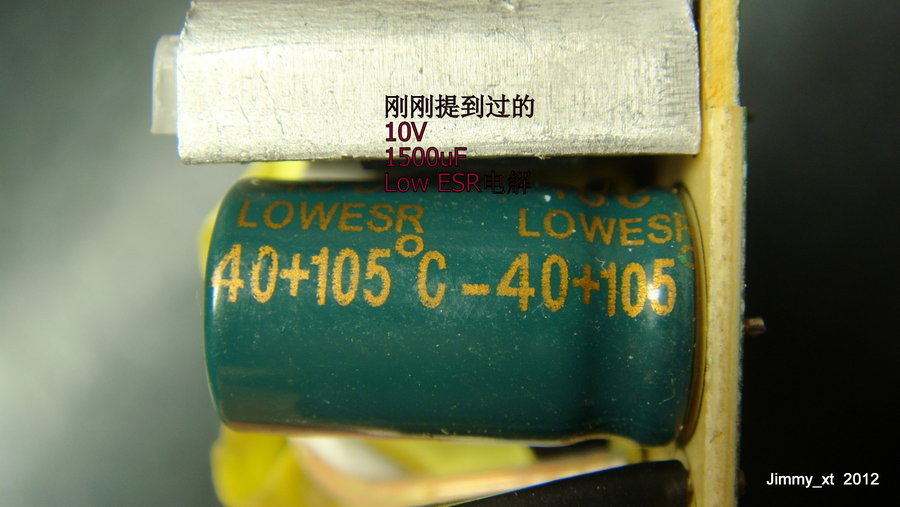

 楼主| 发表于 2012-11-12 07:13 | 显示全部楼层
回复 4# RayLee
18×20的电容,很好买啊.淘宝上16×20的47uF 400V电容大把大把的,本地找找看吧。
不行就淘宝喽
