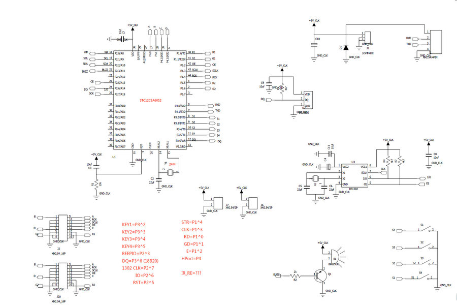

翻页钟电路如图所示。
按图中修改的接口重新编译程序后,显示完18个数的倒计时就没有反应了。只有一个按键能用。
而后联系论坛 DIY, diy 提供了一个程序,修改接口后,显示几个彩道,无法使用,
根本不能显示翻页钟,谁能帮助改改?或给提供一个能正常使用的翻页钟程序,谢谢!
显示18个倒计时的程序用的是
转贴:[原创]功能强大的16X64点阵程序(数码之家)https://www.yleee.com.cn/thread-8542-1-1.html
显示彩条使用的程序是
附件的程序。
3MM双色1664强大的翻页钟(楷体字模).zip (1.09 MB, 下载次数: 518)
我主要修改的参数是:头文件 改成 stc12c5a60s2 的。
key1=P3^2
KEY2=P3^3
KEY3=P3^4
KEY4=P3^5
BEEPIO= P2^3
DHT11  DQ=P2^4 (没这个元件就引到空脚上了)
18B20   DQ=P3^6
1302    CLK=P2^7
            IO=P2^6
            RST=P2^5
IR  IR_RE=P1^7
LED  STR=P1^4
        CLK=P1^3
   RED  D=p1^0
   GREED=P1^2
   HPort   P4
那个高手看图给提供一个能用的程序,谢谢!

按功能键,如果按到功能键的话,会弹出设置菜单,再设置一下显示模式就能正常显示了

四个按键都按不出菜单,不知道为啥?

我也忘记了,对比一下看哪里不同呗,
试着找下功能键,我记得当时也是从功能键下手的

litchiate  提供的程序 51电子钟_20120114.rar (46.12 KB) 可以成功显示。
温度显示不正确,必须调节延时函数,延时在18b20里进行了调整。
因为着急刷机器,没有顾上把帖子看完,自己调节费了半天劲。
后来看zhouqian2018   跟帖有改
单片机是STC12C5A60S2  晶振24M    发现温度一直显示16度。通过更改DS18B20的延时函数改好了。先把他贴出来
void delay(unsigned char i) //(2*i+3) us
    unsigned char j=i;
        while(--j);
        while(--i);
           while(--j);        //自己加上去
        while(--i);
原帖为 :翻页钟2012年2月更新的版本. 80楼有longtum修改版.116楼199的08接口修改版
