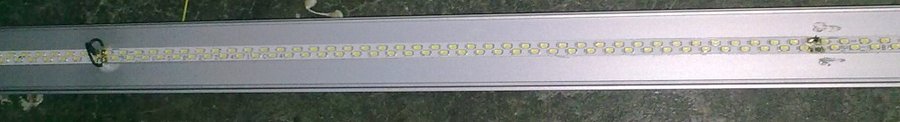

使用电容降压,大概一根灯条4uf左右的CBB电容。
zhjp16888 发表于 2012-11-12 20:31 https://www.yleee.com.cn/images/common/back.gif
“电容降压,大概一根灯条4uf左右的CBB电容”?
“4uf左右的CBB电容”,差不多0,25A的电流了。
   您的“电容降压”电路,有什么“保护措施”吗??
   请上电路图!

回复 1# zhjp16888
    CPU风扇 的侧面也能散热啊   第一次见到 呵呵 接触面积那么小  热量能传导过去吗   还是 在正面 打洞 上丝锥 掏螺纹 扭螺丝 安全一些

这家伙用了不少散热器啊
同老冯问:怎么保护的?

这散热,还不如直接贴在铁板上

如此装散热?

以前买的飞利浦灯条和电源自己组装的,这个灯电源坏掉了,就是呼吸那个毛病,干脆不修了,因为每节灯条是是25.6V,所以两两串联后再并联,然后再串联8uf左右的电容即可,功率我是用T8功率表测出来的,问题不大。

散热器很漂亮,但不应该这样安装。。
