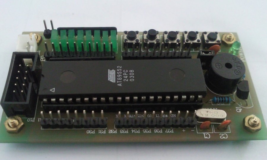

李村集上1块钱买的  回来插上下载器说无法打开编程模式
当时晶振坏了  换了一个12m原先就是12m

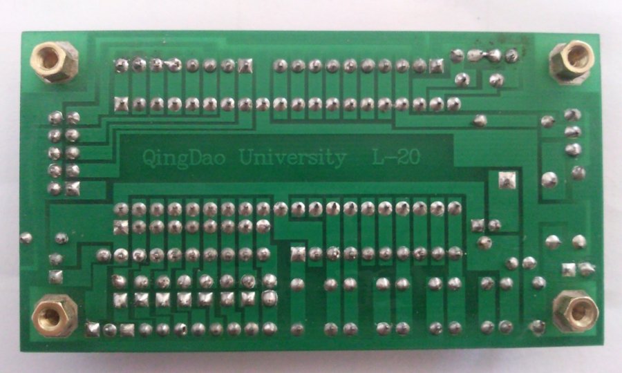

发表于 2012-11-13 12:26 | 显示全部楼层
青岛大学出的,去问问做神马用的
发表于 2012-11-13 12:42 | 显示全部楼层
可能没有起振

发表于 2012-11-13 19:45 | 显示全部楼层
回复 1# 414923338
12M晶振调换2脚试下,再测下9脚rst的电压看看
