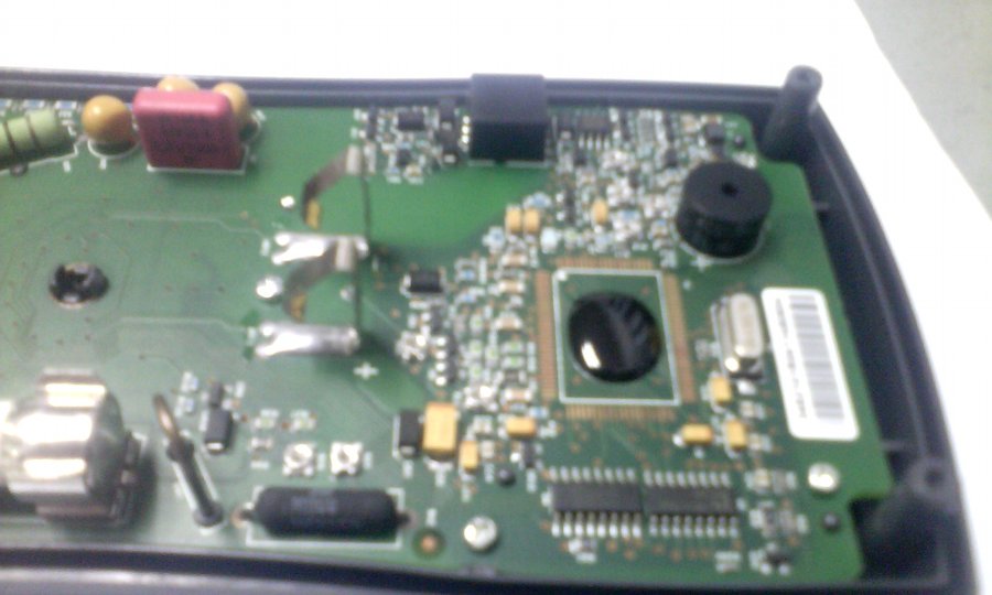

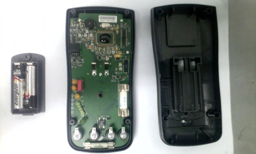

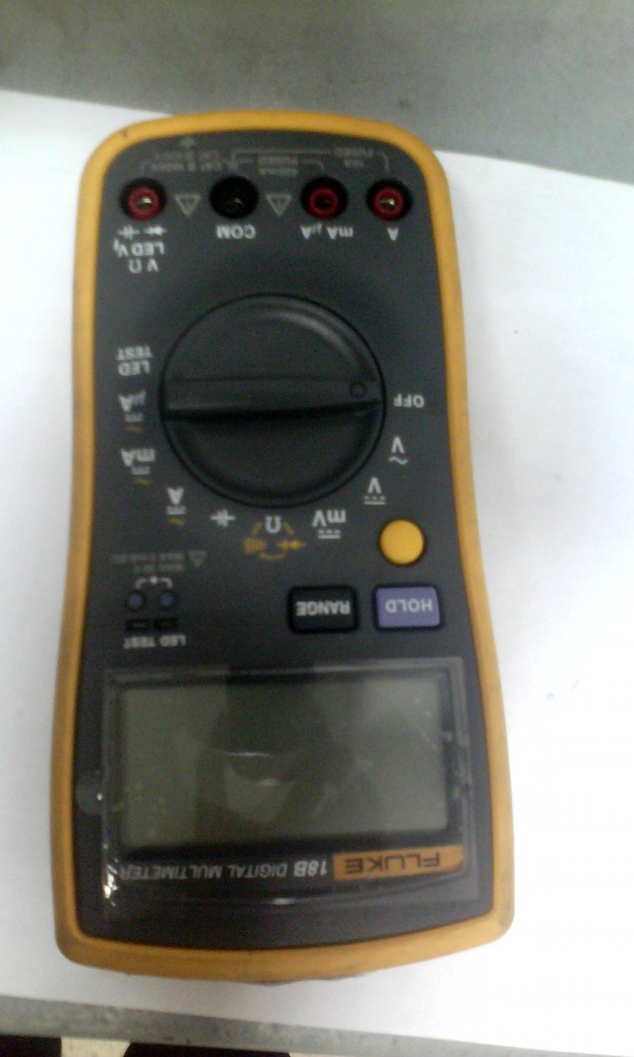

最近老是听坛友在抱怨和鄙视“牛屎”芯!我感觉这个“牛屎”应该只是封装区别吧!在芯片公司是可以定制这种COB软封装的吧!这样保密性可是大大的啊!好奇之下打开了五百多买的FLUKE 18B 大家看看!一样“牛屎”芯

“牛屎”芯起码有一点!保密性好!别人不可能知道你用的什么型号那家公司的芯片如果是单片机的话那就谈不上破解了
Wafer or die 形式提供的芯片,少了一步封装测试,可靠性仅仅由晶圆测试保证(更有甚者,连晶圆也不测,以减少成本),可靠性比芯片形式提供的芯片要差一些。
另外,这东西完全没有可维修性。芯片可以焊下来换,这个东西,去掉邦定胶就很麻烦,而且单独一个上邦定机成本太高……
发表于 2012-11-13 18:59 | 显示全部楼层
没说的那么保险,露出chip(这里叫做die更合适,也就是裸片),照样能认出来。
除非你搞ASIC,否则别指望能不被认出来。
