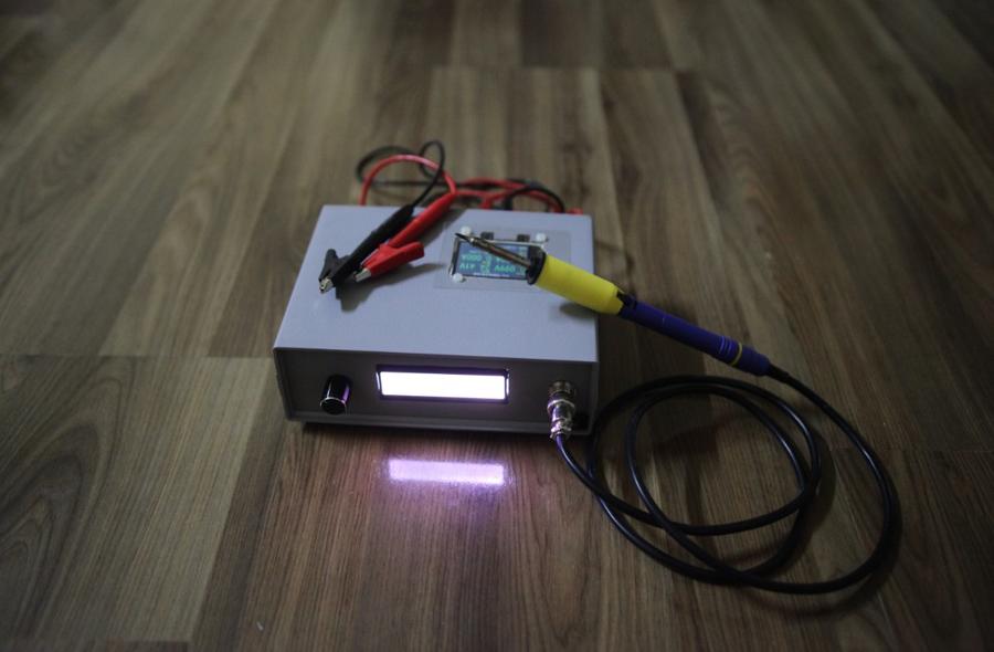

发表于 2013-7-16 23:14 | 显示全部楼层
我已经做到了输出0.099v请看图
最低可调到0.099v
最低可调到0.099v
短路电流下电压
短路电流下电压
无线电源白光一体机
无线电源白光一体机
短路情况
短路情况
白光电烙铁正在运行
白光电烙铁正在运行
发表于 2013-7-16 23:23 | 显示全部楼层
我用了6块3ah的锂电池,其实就是2组10.8v的锂电池组,将充电电路、恒压恒流电路、白光控制器统一装在一个盒子里,内部用铝皮包裹散热性好而且隔绝信号干扰,外壳用刀和挫手工打造,比较粗糙,重1056g,已经经过了2次充放电循环,放电可以达8a,不过仪表最大只能显示3a多,怕发热,一般使用在3a一下。
发表于 2013-12-13 22:12 | 显示全部楼层
设置10V10ma接一大功率LED,(不是一般5mm那种)
结果LED光荣牺牲了   这个问题在输出正负极加一个750欧姆的电阻就可以解决的
发表于 2013-12-14 12:36 | 显示全部楼层
LED负载一般要并接个电阻负载的,特别是开关电源供电。
