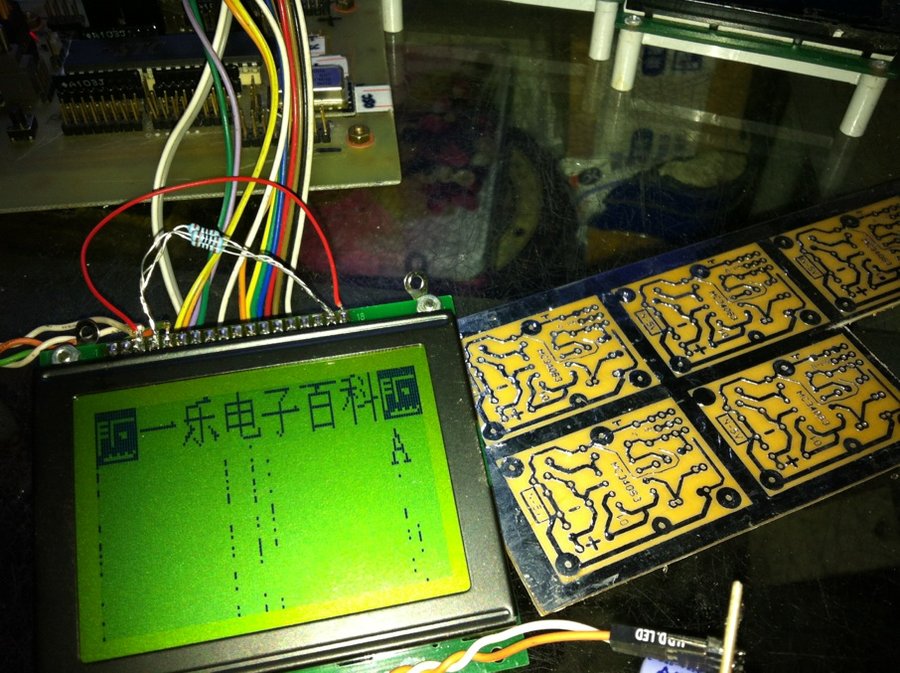

弄了一晚上做了几快负压,把熊的HAG-12068整好了,哈哈,整的自己头晕晕的,
这负压做这个真浪费,电流可是很大的,接了5个很亮的白光LED都没点降压,还是-13V
这屏就少个负压,外关很新,

怎么都是夜猫子啊,都快天亮了啊看旁边新做的PCB,应该是用34063产生负压的。不知猜对没有

介个用max232不是更简单。。。

HAG-12068跟12864是不是多了4个点的行少了8个点的列啊?
dianzichina 发表于 2012-11-15 14:50
    这个是KS0108的驱动就是12864,使用说明和这个一摸一样,附件使用说明,厂家娶个12068不知道啥意识,
是用34063产生负压的,不过我用的是IR3开头芯片,哈哈
