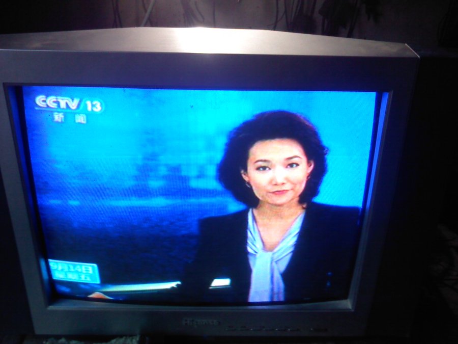

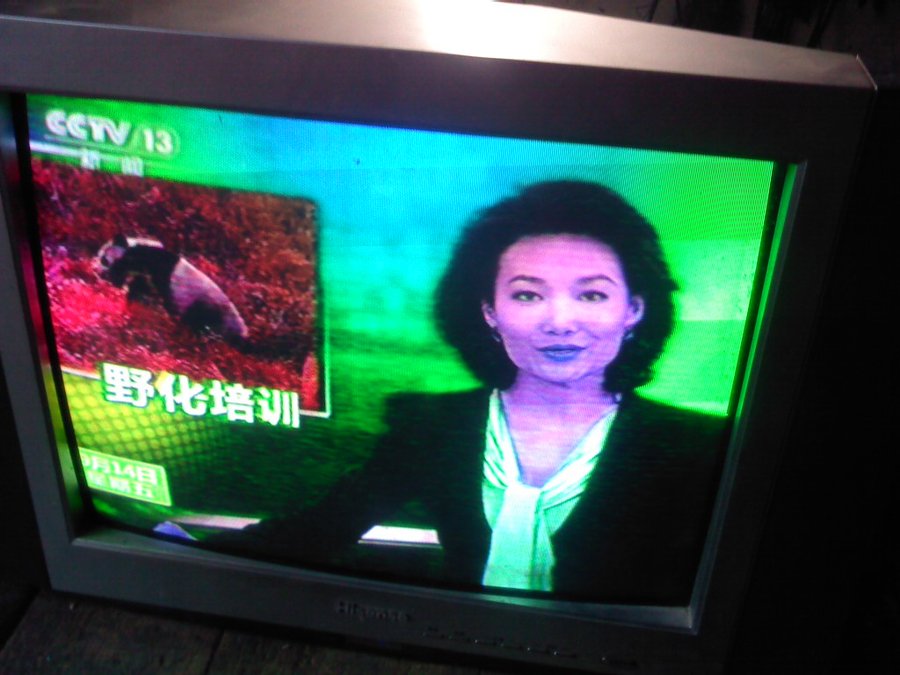

换消磁器解决

不管3脚2脚 我都是2脚10欧的解决
发表于 2012-11-17 22:17 | 显示全部楼层
如果没有的话,我会焊上2A以下的保险丝。装好电视机。放好方向。开机。彩色就好了

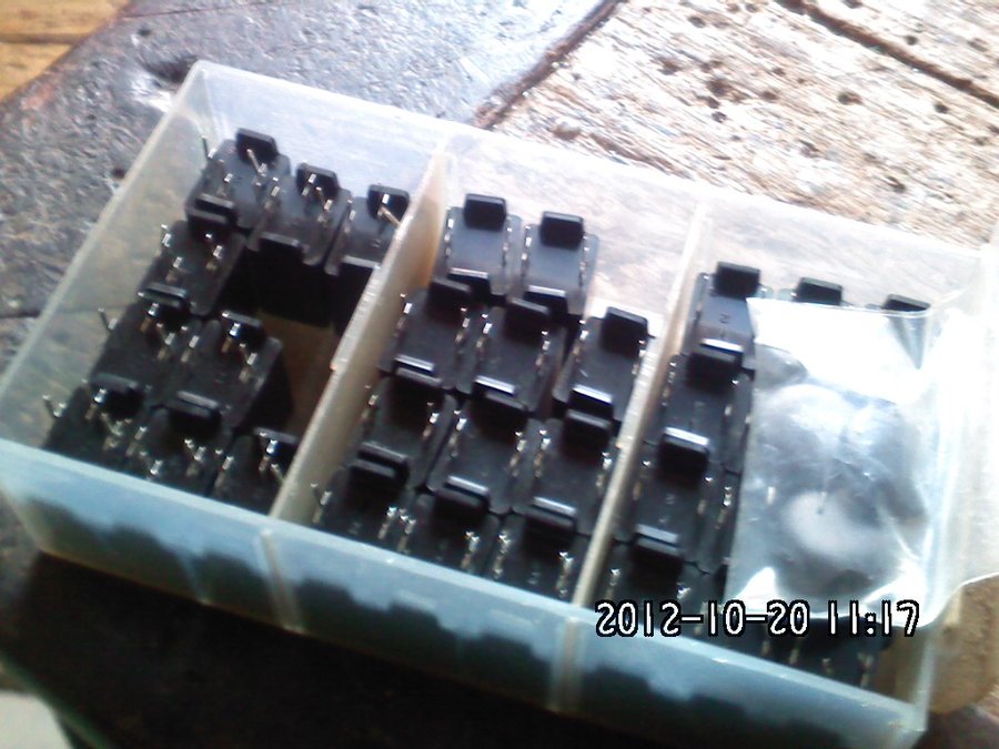

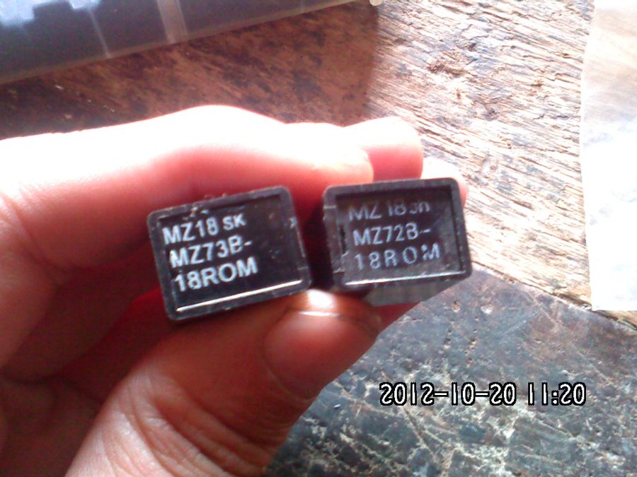

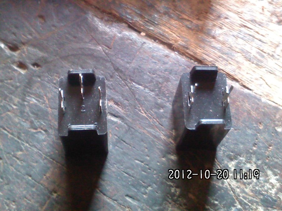

这个是消磁器?是热敏电阻吧。

消磁电阻就是个PTC电阻吧,冷态电阻小,大电流通过消磁线圈消磁,PTC电阻热了电流接近木有了,有点像延时开关

消磁电阻就是ptc的,开机瞬间电阻小、电流大,消磁线圈大电流消磁,后来温度高了,电阻增大,电流减小。其实灯泡也一样。不知有没有人用电热陶瓷片(PTC)代替?
