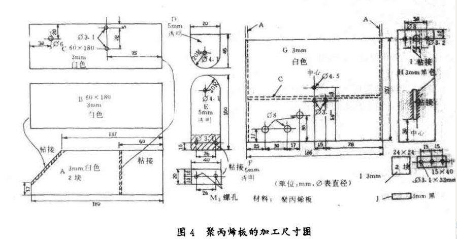

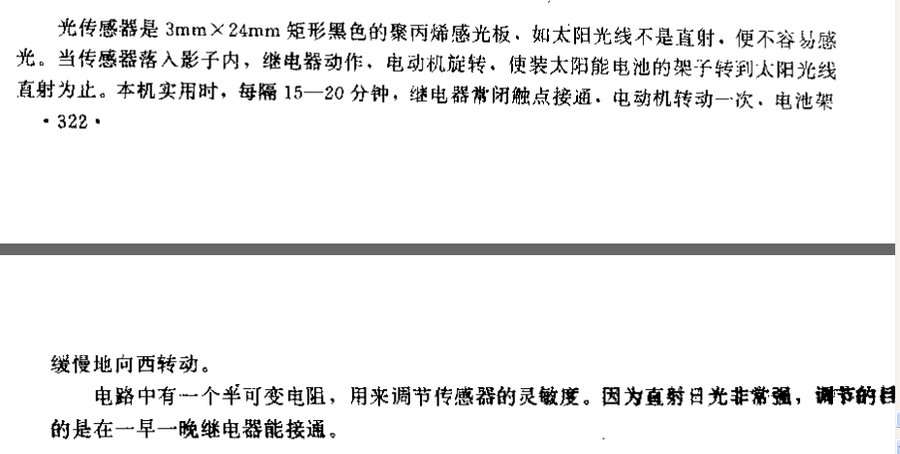

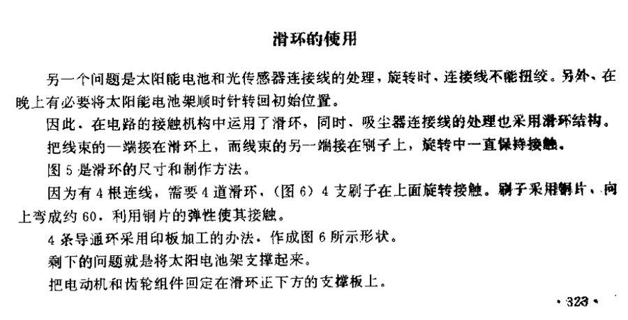

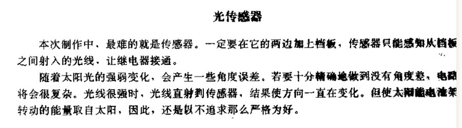

网上也有,不过需要付费,我的是软件截图。

控制电路不是用4个光敏电阻 加双运放吗?

考虑过这个问题,最简单直接做一个24小时转一圈的机械装置,类似钟表即可,根本不用跟踪,冬天夏天调下仰角即可。
发表于 2012-11-17 16:37 | 显示全部楼层
直接算好仰角表,追太阳即可
