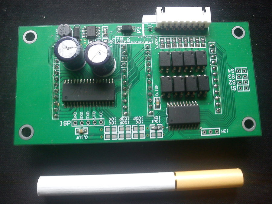

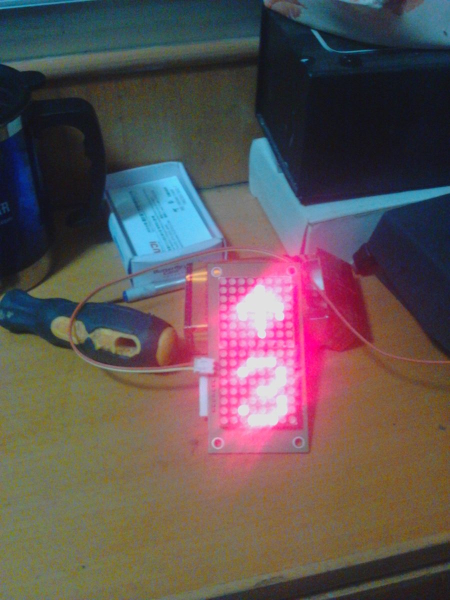

测试程序:
TM1629显示板.zip (20.7 KB, 下载次数: 288)
板上上行箭头滚动,楼层数字从-7到19循环显示
程序稍加修改可以作为单双色LED点阵模块的测试器使用
PCB为打样样板,10×5cm,焊了一块样板,无任何问题,还有9块空板
有要的按成本价12元/块(打样100元10块,顺风快递22元,嘉立创打样的)出
配套元器件如下:如需要可以按进货成本配套出
0.1UF8052C4, C9
1.2K8051R14
18051R15
100P8054C1, C2, C3, C7
10K8054R1, R2, R3, R4
10uf8051C8
12MTO-1261CY1
220UHCD541L1
3.6K*88051R12
3.6K8058R5, R6, R7, R8, R9, R10, R11, R13
34063SO-G81U3
470uF/16VRB.2/.41C6
470uF/35VRB.2/.41C5
ISPHDR1X51P1
JUMPERSIP24S1, S2, S3, S4
M1588D37882DIS1, DIS2
PC817DIP48OC1, OC2, OC3, OC4, OC5, OC6, OC7, OC8
SS14DSO-C2/G1.62D1, D2
STC11F02ESO-G201U1
TM1629ASO-G321U2
 楼主| 发表于 2012-11-17 20:24 | 显示全部楼层
PCB文件: 30645A_004A.rar (67.97 KB, 下载次数: 239)
由于板比较简单,是直接画的PCB,没有画原理图;等有空再画下;
 楼主| 发表于 2012-11-17 20:29 | 显示全部楼层

照片显示为红色显示,如只焊绿色行引脚将显示绿色字符,红绿都焊的话由于红色发光管芯压降比绿色的小,将显示红色字符

由于是测试程序,没有把S1-S4设定跳线,以及8个光耦输入利用起来,这几天有空的话把完整程序写出来。顺便把原理图画出来,呵呵
