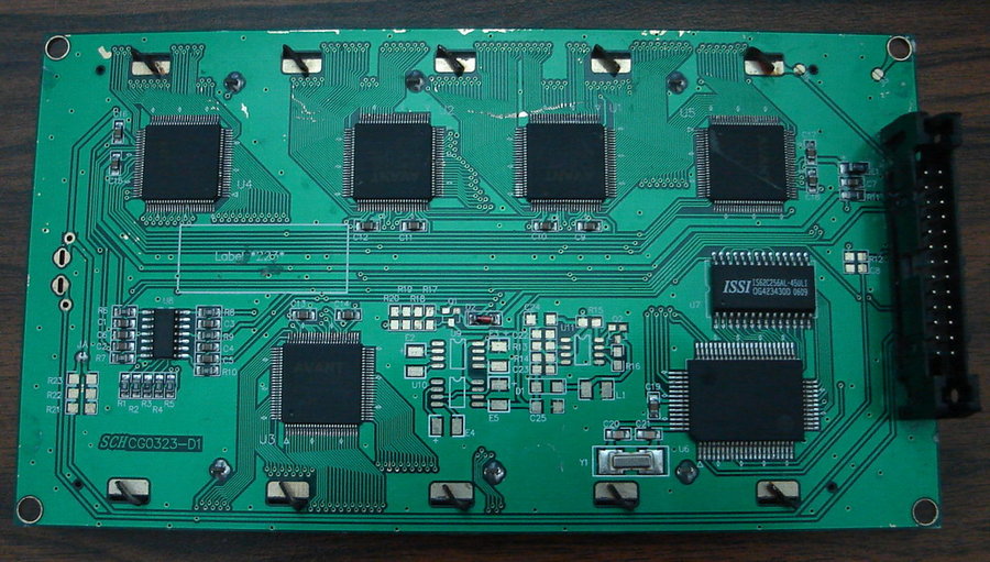

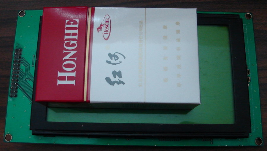

第一块屏。。。
- @- Z+ ?7 ^- V! ]# ?" U1 H很大:) v6 c" D3 }) h' }! b
有SCHCG0323-D1标示。% l* o* L1 H3 u% ]2 [3 S+ K- @
3 f) X% A, f  j7 b1 `  [: A
( H% ~  `/ F9 V" _7 {
  P+ b& }8 K: ?$ m6 D8 F( V, g3 r
' u8 L' }5 A4 m$ U& O' C9 A

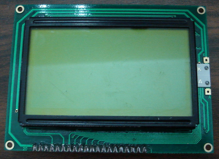

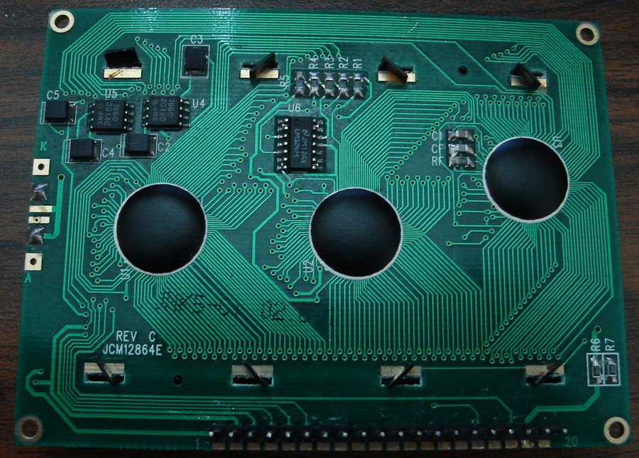

, P1 ~  Z4 O2 n* ?# Q第二块屏。。。
% H8 b2 A% p9 @. ]+ N8 d1 Wrev c0 d# R3 y2 C' j* [* p1 ]7 y7 g
JCM12864E" F. X4 L  n% A9 F8 Q$ c- o
, }% b9 @( z* U0 L

; ]- j0 u; y2 L' v上面的大概是T6963的到处是,下面大概是带中文字库ST7920不知道是不是这个
JCM12864E.pdf
217.58 KB, 下载次数: 760, 下载积分: 一乐金币 -1
发表于 2012-11-18 13:54 | 显示全部楼层

发表于 2012-11-18 14:09 | 显示全部楼层
第一个平多半是T6963
9 _) ^! p$ N# Z7 P你看下右下角的片子是不是T6963吧
( J! E. t+ D  W9 `另,这屏没负压,240×128。% p, M6 P- ]; |& h' E8 V; _
5 P" Y9 X2 X  [8 k& f; _  }/ A下面那个认不出
 楼主| 发表于 2012-11-18 15:16 | 显示全部楼层

5 V$ y* U; H; @* |) Q    是t6963的屏。分辨率有那么高吗?我看比19264也就大一点。

第一个屏布局像是sed1335的。

- I: o  `+ X4 _7 i7 \' Q    是t6963的屏。分辨率有那么高吗?我看比19264也就大一点。! a$ B; u7 O: @! z
longbow66 发表于 2012-11-18 15:16 https://www.yleee.com.cn/images/common/back.gif
& _  n$ H7 H; Z; E. j# @* t4 b2 j
这个不看大小,看行列驱动。
 楼主| 发表于 2012-11-18 18:05 | 显示全部楼层
回复 2# 759755401
( n* l! K1 x5 v% g' Q6 o) M3 q. \6 r
) R$ ~3 t$ q. l, U5 x% L% |    第二个屏 和您的资料不太符合。。。1-2脚接上电源。。。芯片好烫。。。
