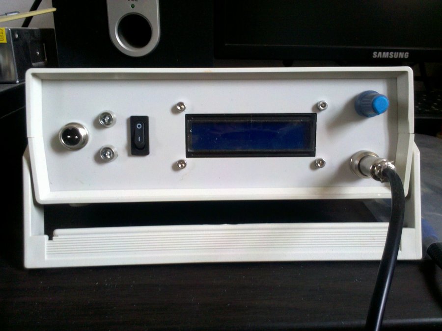

之前用塑料外壳做过fish8840的M8V7电源和浩琪心的,后来黑金刚版白光铬铁出售了给朋友。12864 M8 V7数控电源推出后觉得不错,就连同黑金刚版白光铬铁一起购回家。闲时无聊在淘宝发现一家比较便宜质量比较好的铝箱卖家,所以这次准备用铝外壳做机箱。12864 M8 V7回来发现是成品板还以为是套件,所以省去了好多麻烦,不过还是做套件比较有乐趣。。。。
以前做的M8V7和白光铬铁:
铝板开孔是个麻烦,用雕刻机慢慢磨,花了我好长时间,好在做出来的效果还算满意  。。。。。。。。。。。
