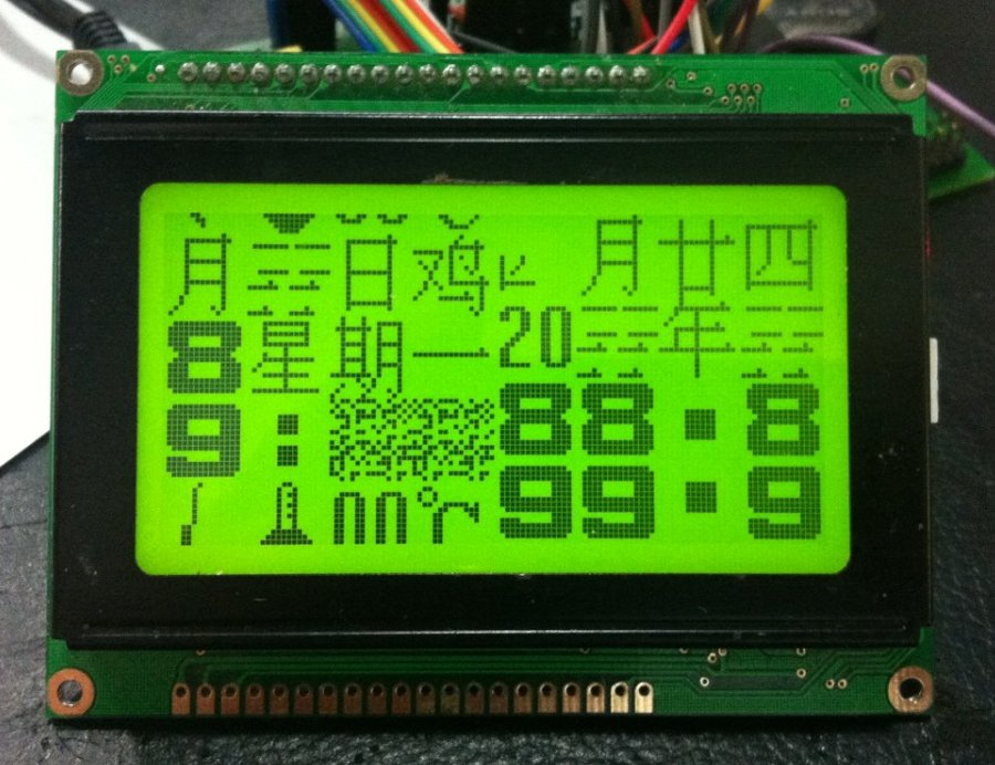

发表于 2012-11-19 15:57 | 显示全部楼层 |阅读模式
按照 这个帖子https://www.yleee.com.cn/viewthread.php?tid=7888&rpid=364466&ordertype=0&page=1#pid364466
仿制了个时钟。。。。
老是乱跳。。。
这个样子。
于是就想按照 上面那个帖子说的
“在显示农历输出的函数二处
ShowHZ(3,0,(month_moon));  //显示农历月
ShowHZ(3,2,(day_moon));  //显示农历月
这项不要即可”
删掉
然后就编译刷入:
结果就是 这个样子
但是 用仿真 到是很正常
下面是用 keil 编译时的截图:
哪里有问题呢?请教下如何才能编译成 stc89c52能用的文件。
其实吧,期望高手们能再搬搬程序做成能适合 19264屏的 hex文件。

回复 3# longbow66
    应该是12864LCD初始化没做好,
可以试试这个初始化流程:
片选CS1, CS2分别关显示
片选CS1, CS2分别开显示
片选CS1, CS2分别清屏
设置开始行:0
并适当加上延时

回复 3# longbow66
/*选择屏幕,screen: =0左屏;=1中屏;——————————————————————————————————————————————————————*/
void SelectScreen(uchar screen)
  switch(screen)
     //case 0: LCD_CS1=0; LCD_CS2=1; LCD_CS3=1; break;   //左屏
     //case 1: LCD_CS1=1; LCD_CS2=0; LCD_CS3=1; break;   //中屏
     //case 2: LCD_CS1=1; LCD_CS2=1; LCD_CS3=0; break;   //右屏
     case 0: LCD_CS1=1; LCD_CS2=0;  break;   //左屏
     case 1: LCD_CS1=0; LCD_CS2=1;  break;   //右屏
改成这样
因你用12864的屏只有左右屏
