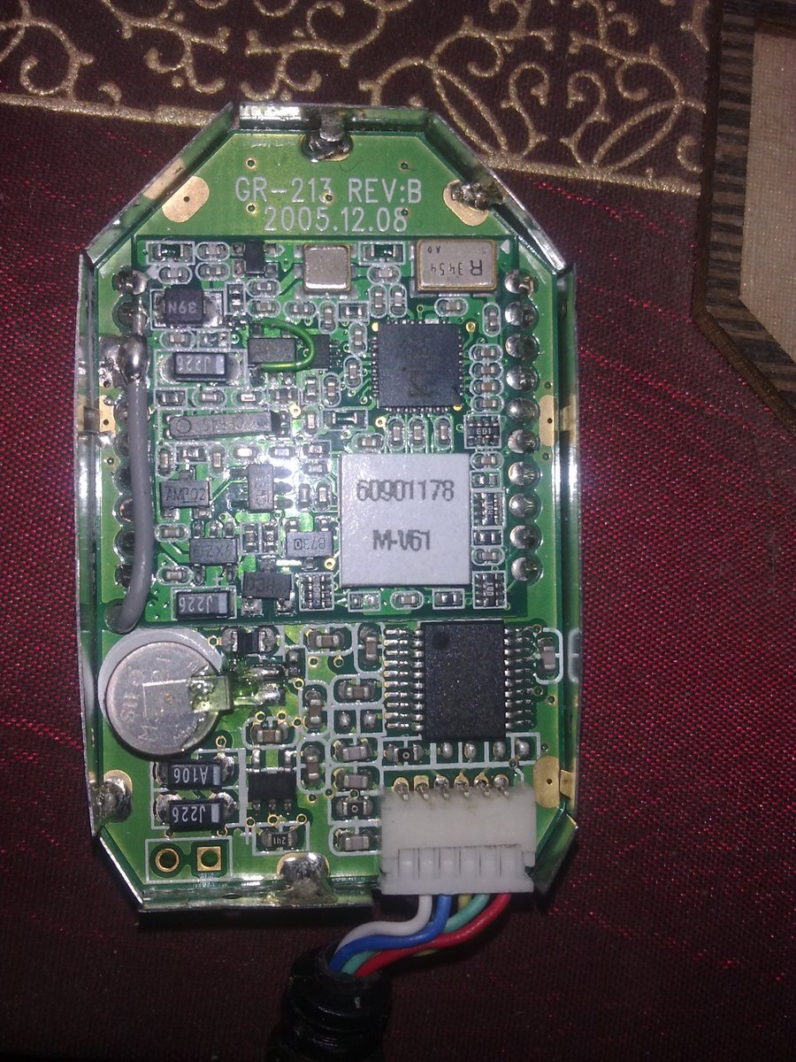

神奇!gs-r213用串口助手收乱码,热拔插Rx正常一下,然后。。。

接绿线收不到数据,不搞啦,伤心!
重上电可以接收到这样的数据:
$PSRFTXTVersion GSW3.2.0PAT_3.1.00.12-SDK001P1.00d *39
$PSRFTXTTOW:  0*09
$PSRFTXTWK:   1371*4D
$PSRFTXTPOS:  6378137 0 0*06
$PSRFTXTCLK:  96250*09
$PSRFTXTCHNL: 12*5F
$PSRFTXTBaud rate: 4800 *69
$PSRFTXTVersion 01001-01B*6B
然后就又乱码了。。。

时间还早,为啥不搞?继续搞!
我是不太相信这玩意儿这么容易坏的
你不是2个么?都这个德行??
两个sp3223都坏的可能性我认为几乎为零

   前两天搞得那个212,用转换模块上面的指示灯观察,不发数;今天折腾的这个213,发数,不过是乱码。。。
谁掏邮费我送了算了
 楼主| 发表于 2012-11-19 20:24 | 显示全部楼层
你的供电和使用的usb转TTL都有嫌疑
文句子 发表于 2012-11-19 18:54 https://www.yleee.com.cn/images/common/back.gif
   突然想起来,以前用这个usb-ttl调过熊的LEA-4S模块,没问题的。

通讯这种东西不能这么轻易下结论的,
手上最好232一堆,485/422一堆,TTL一堆
还要分有源的和无源的
因为具体线路环境没法直接看见
给你个213图片参考一下,
如果怀疑sp3223有损,就把它接TTL的引脚挑空
