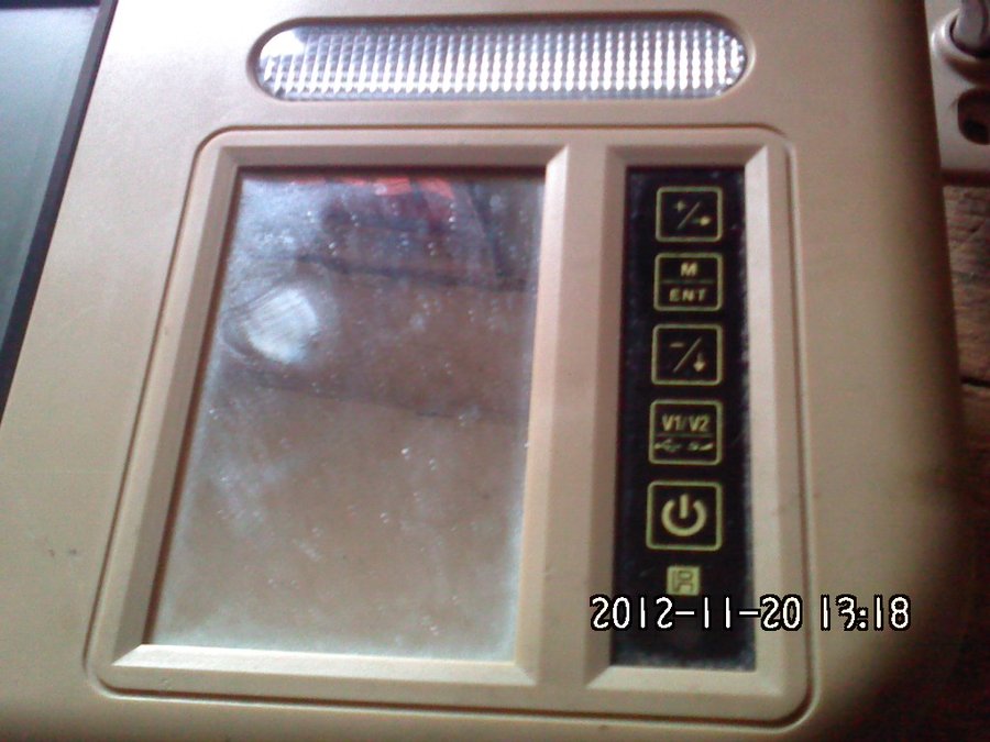

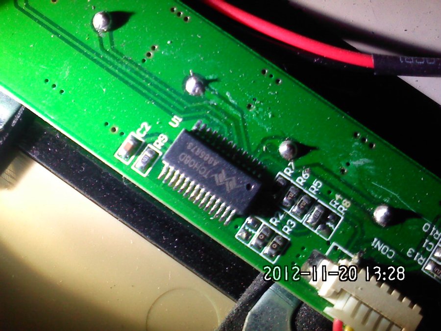

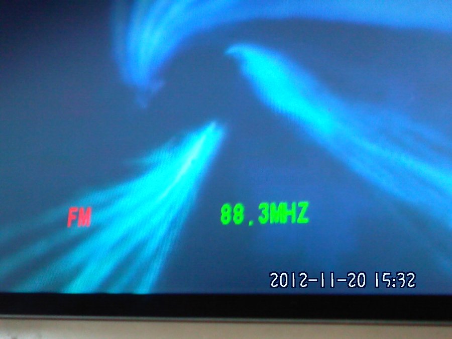

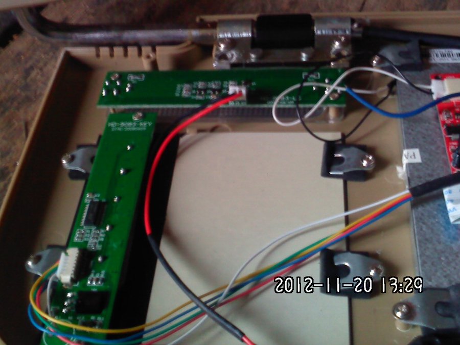

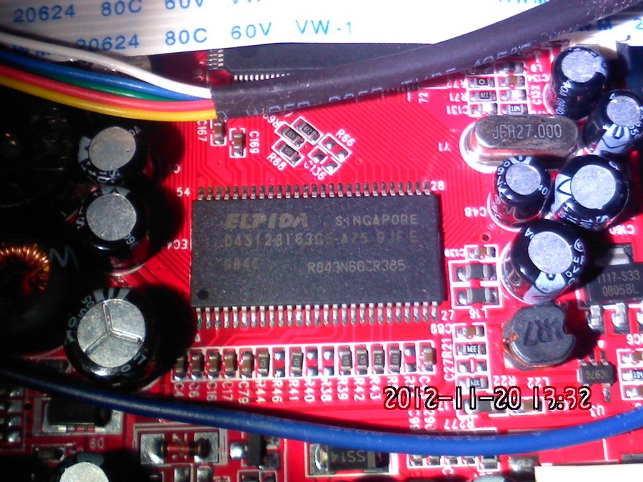

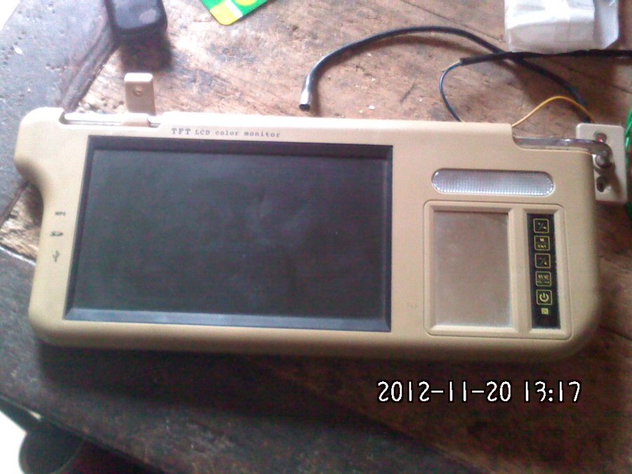

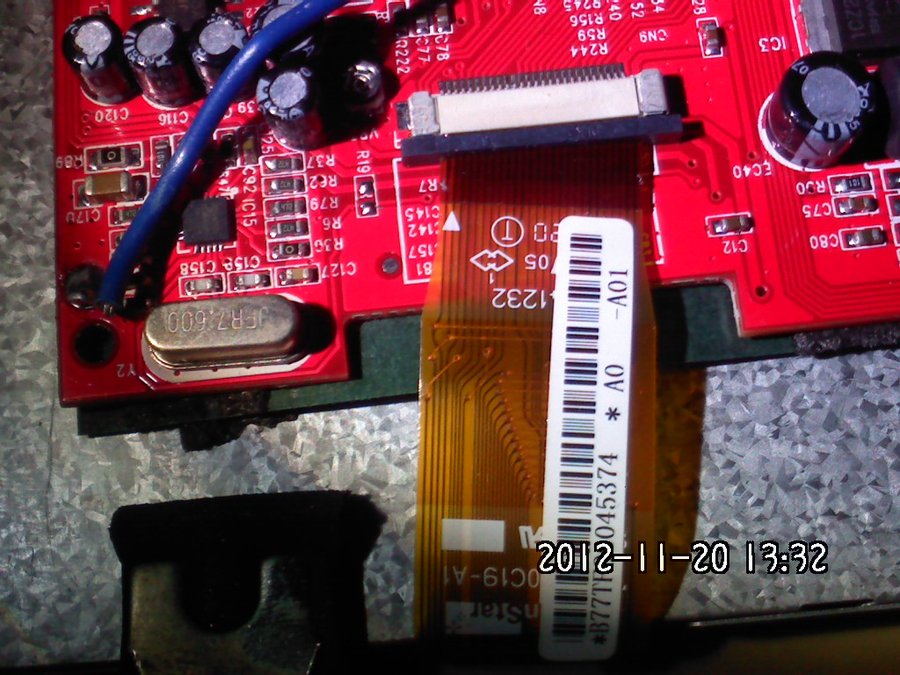

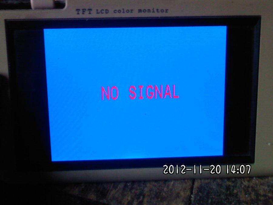

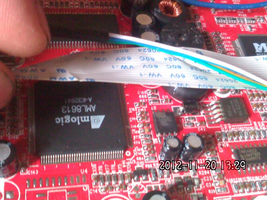

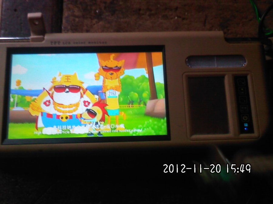

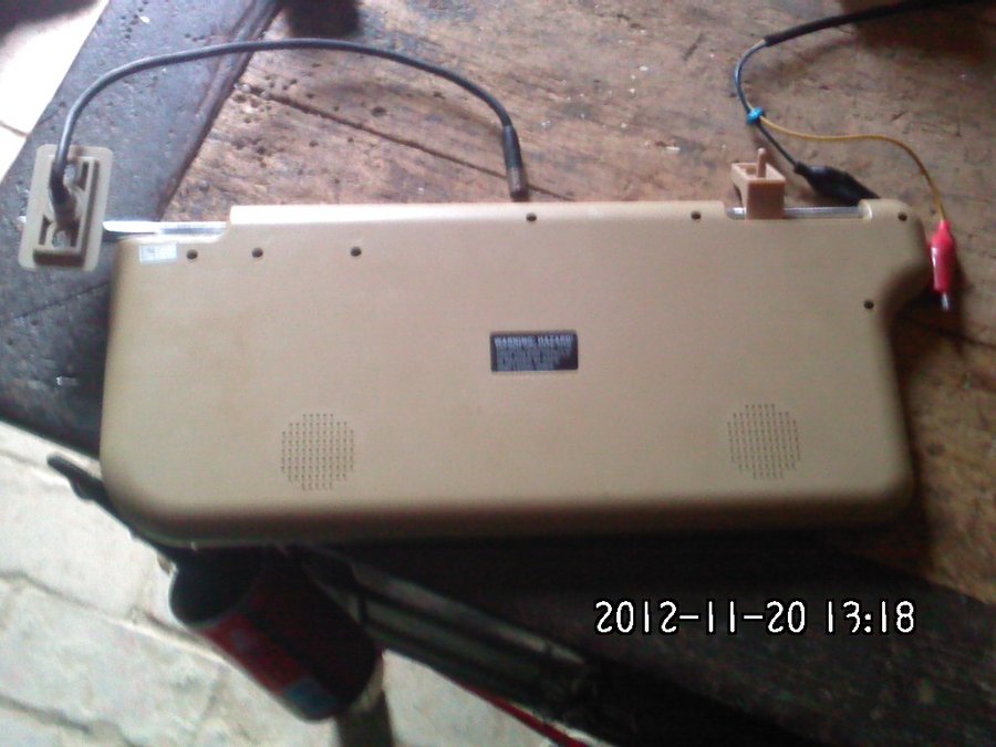

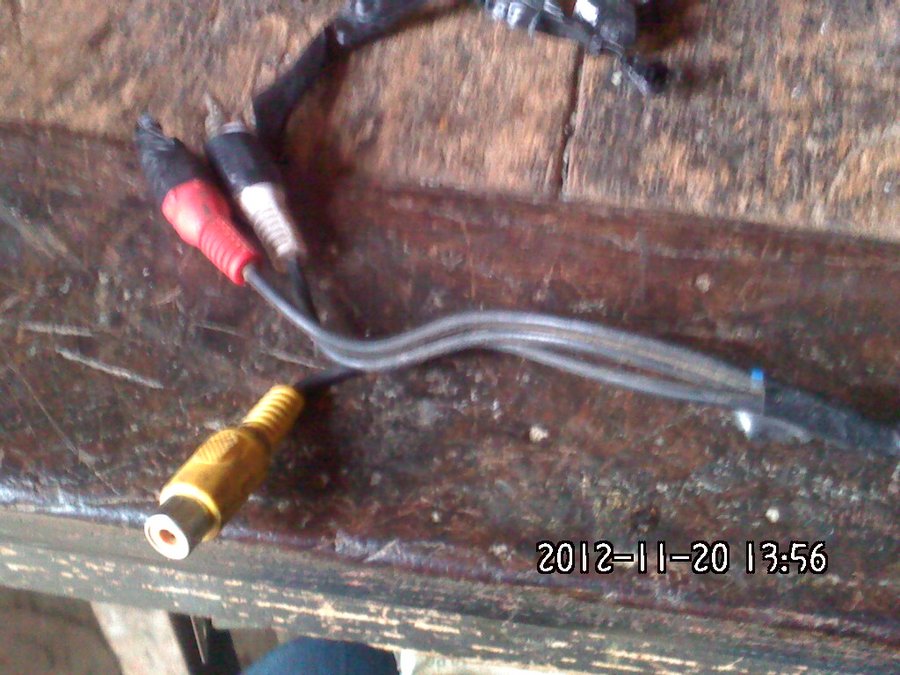

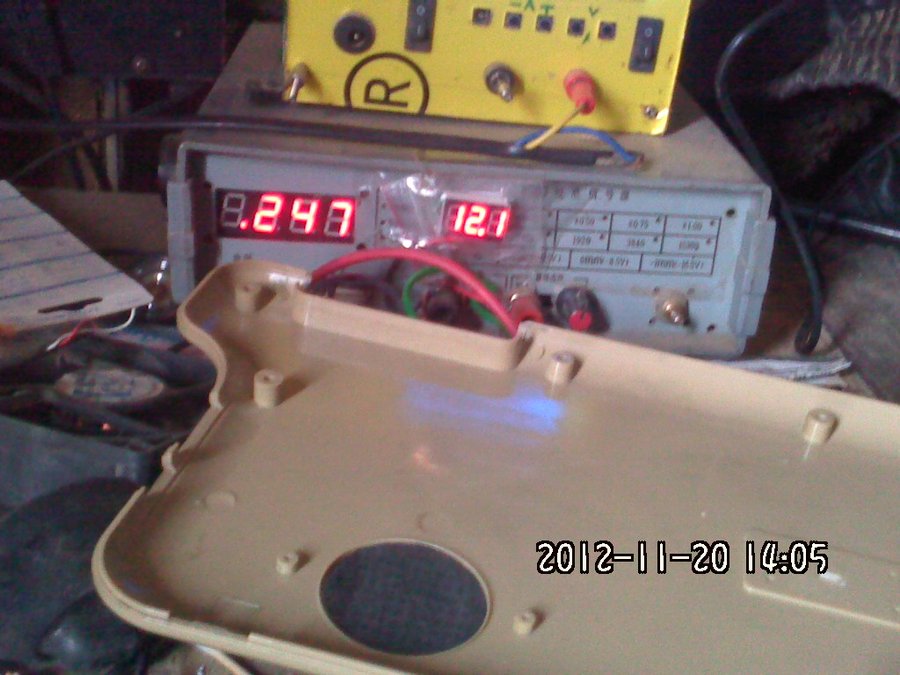

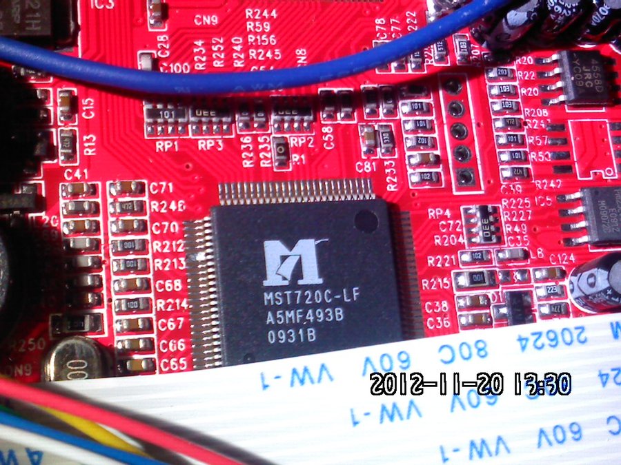

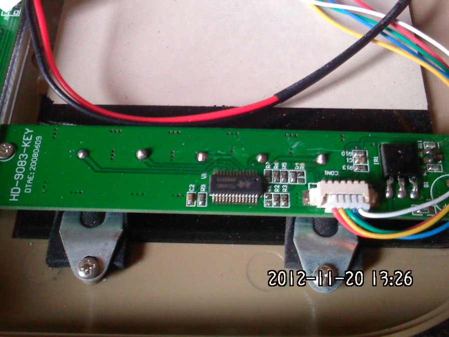

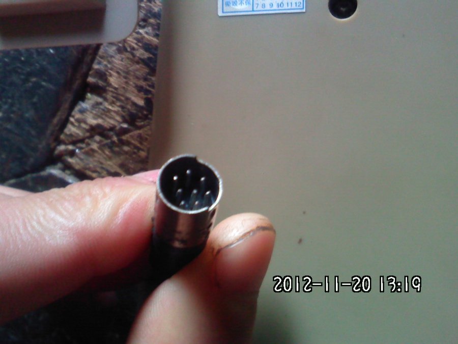

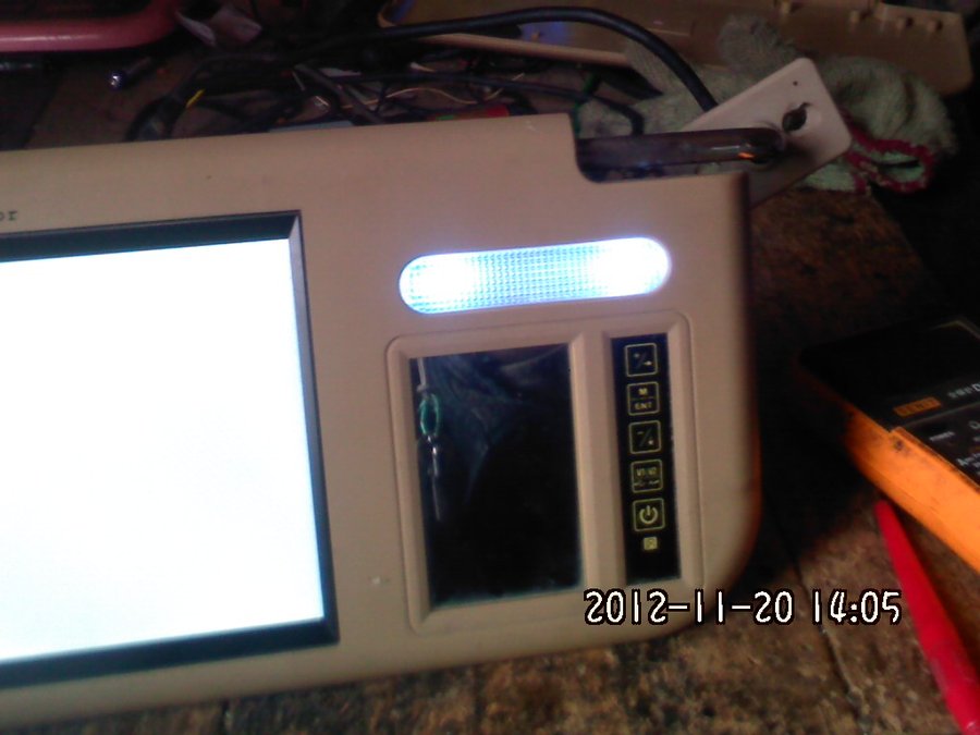

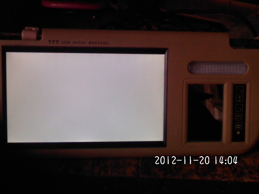

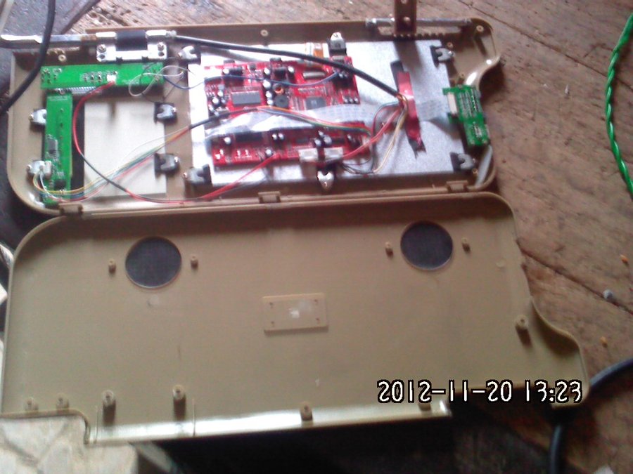

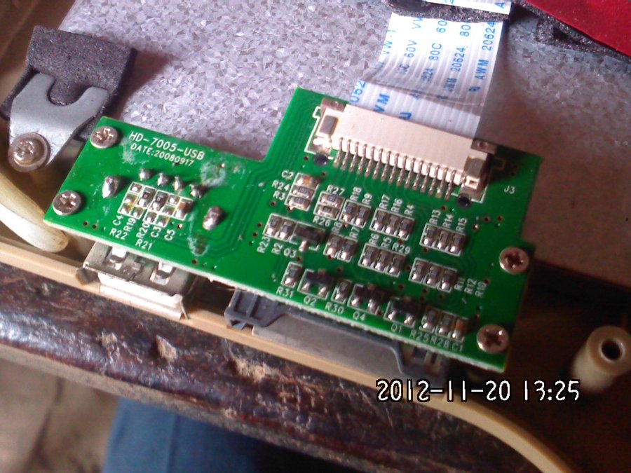

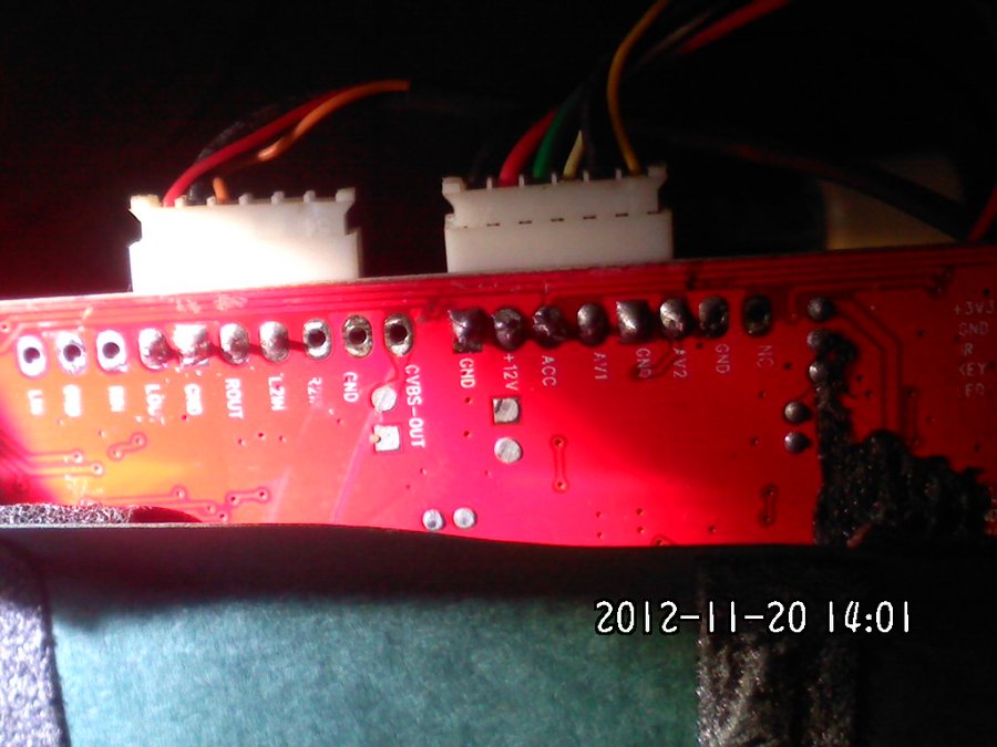

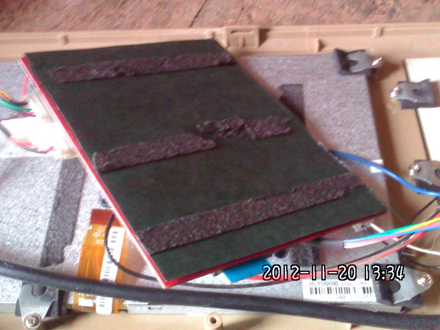

故障就是开机白屏,打开发现主板在里面松动了,背面的双面胶已经干了,没有沾性了。
再加上在大卡车上使用,把排线……
把排线装好,背面使用新的的双面胶〔质量不错的那种,长时间不干〕,大面积铺上一层。

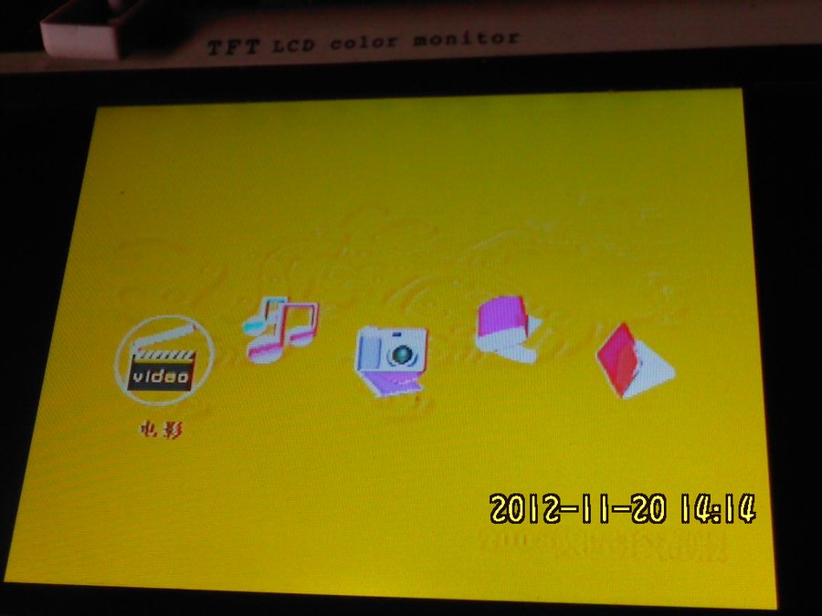

现在可以了。
不知道这样的修一次要收多少钱?
怕收多了人家不高兴。

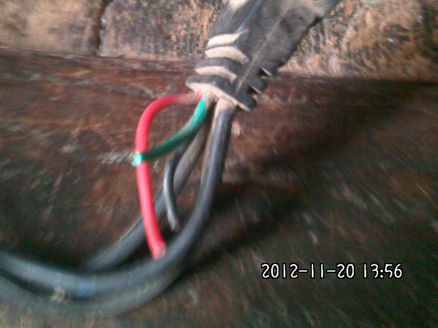

发表于 2012-11-20 17:02 | 显示全部楼层
最好长时间测试一下,说不定热了又白了

 楼主| 发表于 2012-11-20 17:09 | 显示全部楼层
    现在正在试,我的双面胶比他原来的厚一点,外壳需要压一下才能合严。估计这回不会松动了吧?
