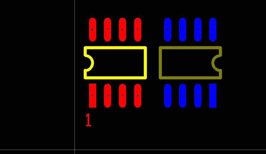

长这么大还没弄过pcb打样, 以前都是自己弄单面板 从不关注什么板层 、规则。现在准备做快双面板, 请问: 如果像下图,我在顶层、底层各放一sop8 , 是不是底层看起来是反的,这样交到制版厂,不会一面反了,或两面都反了吧?

我用99SE画图,都是从上向下看,都是正的。底层也是从顶层向下看,就好象透视一样。所以从图上看是反的,做出来就是正的
发表于 2012-11-20 21:15 | 显示全部楼层
和热转印差不多的,红色的是从上面直接看到(top),蓝色的是从上面透视过去看的。如果转印对了,制版就一样。
发表于 2012-11-20 21:16 | 显示全部楼层
你放在哪个层你自己决定即可,正反面工厂会自己搞的,你别担心这个啦。
发表于 2012-11-20 21:17 | 显示全部楼层
但记得在物理层搞个板子的边界,或者在禁止布线层放也行

    热转印还没做过两面都有元件的, 都是一面元件一面连线的所以不会出错。 按你的说法 “红色的是从上面直接看到(top),蓝色的是从上面透视过去看的” 我放置的好像对了,不行就当交回学费吧。

你把元件放好后,修改属性,放到底层即可,至于反正不用管的。

注意引脚顺序,如果手工布线的话
