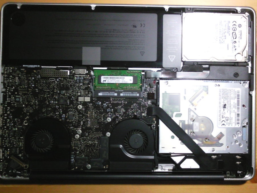

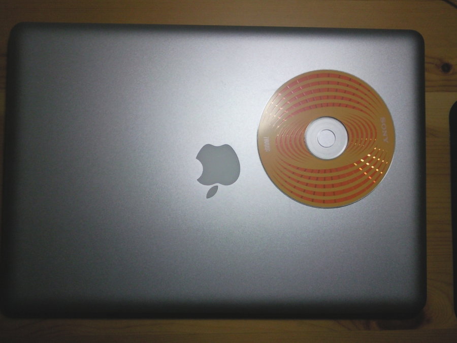

今天俺朋友送来一张黄色的光碟,俺塞进了俺的MACBOOK PRO,结果碟被吸入后,卡住了。俺实验了N种谷歌的办法,怎么也退不出来。
最后俺终于放弃了尝试,决定来个拆机取碟。

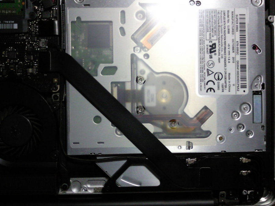

下了N个螺丝拆开了机,
有拆了数个螺丝取下天线

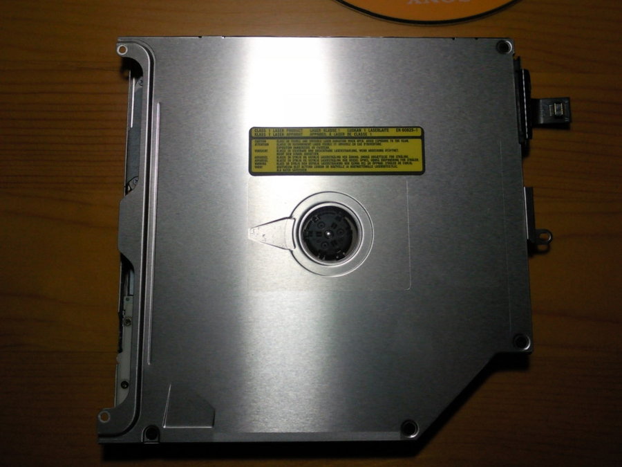

终于取下光驱
用镊子把光盘拉出来,把机器装好
结果开机,光驱还是显示有盘,但退不出。俺几乎愤怒了,应该是光驱控制的状态机混乱了。
重新拆机,重新拆光驱,换一张盘塞入光驱,装好,开机。
终于能推出盘了。
整整折腾了一下午,以后打死俺也不用吸入式的光驱了。

网上的方法很好用啊,就是开机的时候,拿着笔记本乱甩,光驱就会报错,并把盘吐出来,苹果最垃圾的一个设计。。。。。

俺甩了好几次,几乎都把机器甩飞了,可系统正常启动啊,也没报错。
还实验过:
按住左键+退盘键
塞入一张硬纸片
开机时用吸尘器
再塞一张盘
塞进3M胶带
都失败了
