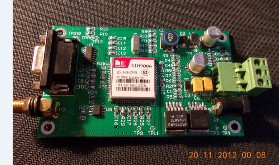

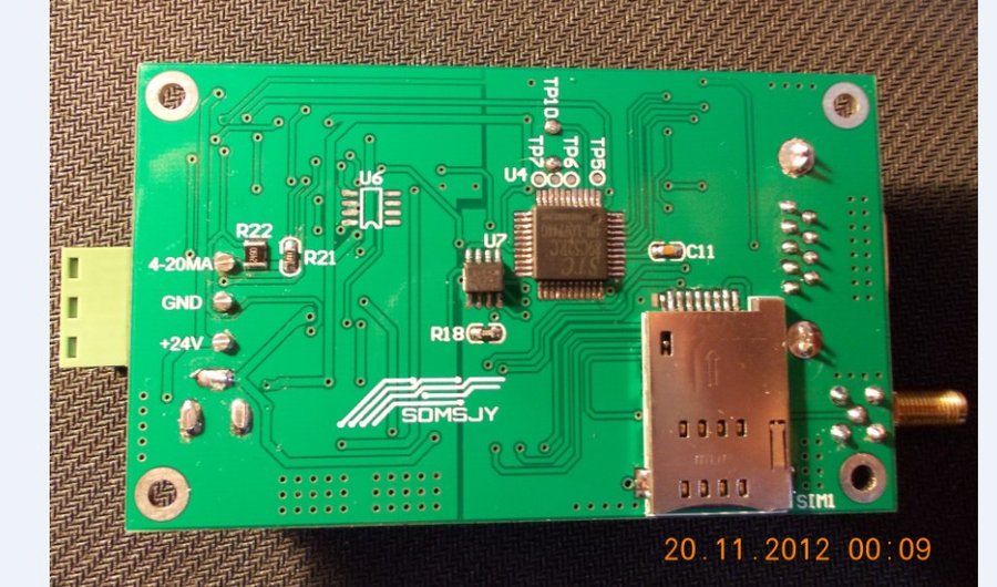

板子是5~24V输入 MIC29302做4V输出供给单片机以及SIM900A  GPRS模块 LM2587做逆变输出24V做探头供电 LM358做4~20MA电压匹配转成相对1-5V电压信号 板子上有3个指示灯1个是电源指示灯 1个是开机指示灯一个是网络连接信号指示灯 电源地与信号地用0欧电阻做了隔离 采用MAX1241 12位AD做电压采集精度能达到0.001V 还有AT24CX系列存储器存储设置参数板子的设置程序已经做好 现在可以通过TCP协议将数据发送到服务器端口上 暂时写了一个数据接收测试软件 正式版还在完成 这个板子开机几秒钟连接网络 经过几天的测试没有发现掉线 信号很好 板子上还预留了TP1~TP12测试点对应的是4V电压测试点、24V电压测试点、SIM900A串口通讯测试点、单片机串口通讯测试点、等供方便检修测试 1.jpg 2.jpg 3.jpg 4.jpg 5.jpg 6.jpg 7.jpg 8.jpg 9.jpg 10.jpg 11.jpg

 楼主| 发表于 2012-11-21 00:02 | 显示全部楼层
回复 2# fang316
    咋的了想买的 这个板子成本很高的 SIM900A最便宜也要60一个 MAX1241最便宜也要40元一个 LM2587是7.5元一个MIC29302是6.5元一个 SIM卡座是6元一个 SMA天线头是2.5元一个 其他的还没算呢这就120多了呵呵

电感好远……

不错  gprs的IP能自己设置吗

 楼主| 发表于 2012-11-21 09:07 | 显示全部楼层
回复 6# 阳光999
可以可以设置连接服务器的固定IP和域名

如果能应用到实际工业环境这个价额还行吧
不知一块板能带几个点
 楼主| 发表于 2012-11-21 10:32 | 显示全部楼层
回复 9# slqin2418
    一个板子一个点 用在太阳能供电的无线抄表 太阳能12V 探头24V 板子上集成了逆变 调节板子上的一个电阻可输出0到36V的探头供电电压 服务器那边依据电脑的性能我这普通电脑打几十个点 统一从端口接收数据
