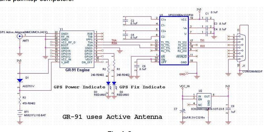

睡不找试了下熊的R-213 (212,210)GPS,接线是这样的,嘿嘿(注意电压是3.3V的)
黑-------T1(in)TTL\COMS
白-------GND
蓝-------R1(OUT)TTL\COMS
黄-------R1(IN) RS232
绿-------T1(OUT)RS232
红-------电源看图对照自己的(我接电源3.3v)
屏蔽线-----外壳
用USB转串口(sh341,pl2302都可以)接黑,蓝,线是交叉的很重要,即R-T(T-R)
电脑屁股RS232的接黄,绿是线交叉的很重要,即R-T(T-R)
几种型号都是一样接法(USB的除外)
4800波特
由于在家里所以找不到星星,窗口被箱子堵了,玻璃也很后,半夜跑外面实验这个估计会被打劫
看图就好了已经找到设备,也读取了里面的时间

说明书里明确写了4.5V~5.5V的!
既然帖子放在资料馆里,LZ最好修正一下
内置有3.3V稳压管的
 楼主| 发表于 2012-11-21 14:22 | 显示全部楼层
说明书里明确写了4.5V~5.5V的!
既然帖子放在资料馆里,LZ最好修正一下
内置有3.3V稳压管的
文句子 发表于 2012-11-21 14:15 https://www.yleee.com.cn/images/common/back.gif
3.3到5V都可以的,3.3接上去ROM 是3.2V的,SP3223是3.2V,ROM是3.3V的 ,输出RS232是5V到-5左右(3.3时电压),5V时可能更高未实验,如果想线长点的加5V电压,这时窜口线可以长点)
(3.3的乱接线一般也不会烧USB转窜口线,这RS232时的电压不会超5V的,所以叫大家用3.3V实验,嘿嘿, )
发表于 2012-11-21 15:00 | 显示全部楼层
有说明按照说明给电,
不要想当然的认为电压低一点就保险
轻则工作不稳定,重则一样烧东西
你是沾了xc6209超低压差的光了,弄个普通的am1117怕是根本就不会理你

   这个两边都拆了,没三端所以接3.3的,还以这里的芯片都是3.3V的,接3.3你说会烧吗么,呵呵
