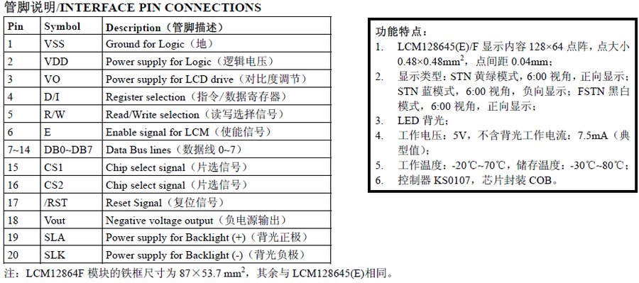

1是0V,2是+5V,19是LED-,20是LED+
发表于 2012-11-27 11:58 | 显示全部楼层
LCD接脚定义;其中3和18脚不用接,自带负压
1vss, 2vdd,  3vo   4d/i  5r/w   6e  7~14 DB0~DB7
15CS1   16CS2   17/RST   18VOUT   19  SLA    20 SLK    ...

楼主,led背光电源电压的极性,“后面”帖错了,应该以16楼为准罢?

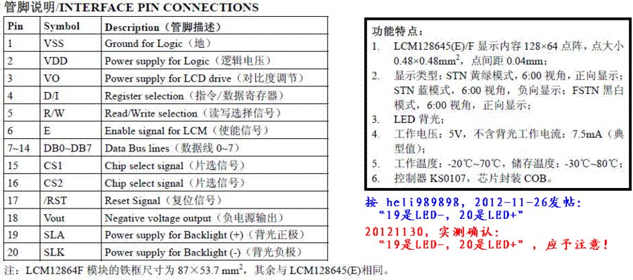

今天上班时,传达室把快递给我了——说是已经到了两天了。
切!我不问就不告诉我了?!
上午看了看LED背光引出端子......
还真的是 楼主说的对——和上传资料里的正好“相反”!
失敬失敬。
之后整理了一下 楼主上传的示范程序,以适合我手头的51驱动板......
刚刚焊好了一把连接线,点亮正常——“很黄”的背光,还是挺漂亮的!
谢谢楼主!!

LCD接脚定义—— heli989898,发表于 2012-11-24
1——Vss=0V;
2——Vdd=+5V;
3——Vo,不用接;
4——D/I;
5——R/W;
6——E;
7-14—DB0-DB7;
15——CS1;
16——CS2;
17——/RST;
18——VOUT,不用接;
19——SLA=LED-;(按 heli989898,2012-11-26:“19是LED-,20是LED+”修改 )
20——SLK=LED+;(20121130,实测确认:“19是LED-,20是LED+”,应予注意!)
(自带负压)
heli989898,发表于 2012-11-26: “1是0V,2是+5V,——LED背光接线,与定义“相反”!
资料修改:
发现“时间超越”了——亦懒得改了!
