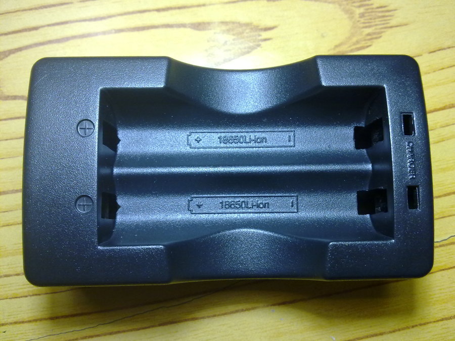

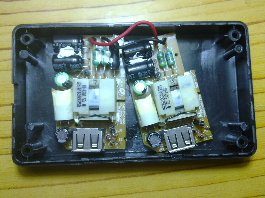

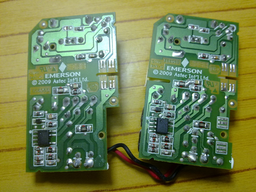

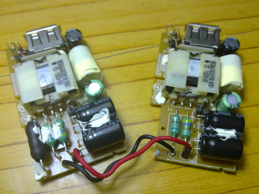

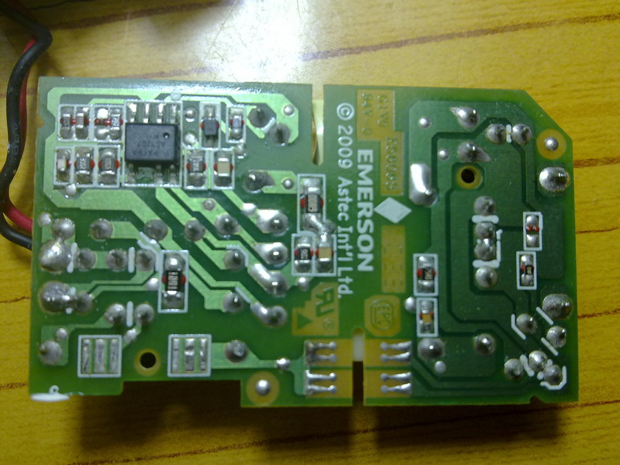

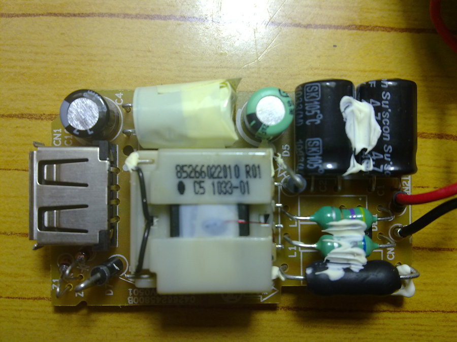

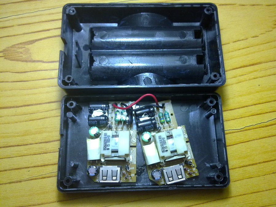

两块电路板是同一个充电器的,输出是5V双750毫安,是艾默生出品的电源板。我看电源板做工还不错,这个应该不是所谓的单片机吧?

这个只是电源,不能做充电器,原因是没有电压电流管理控制
发表于 2012-11-22 22:30 | 显示全部楼层
不过你可以,用单片机做一个    使用pid算法,
 楼主| 发表于 2012-11-22 22:34 | 显示全部楼层
回复 2# 2shouren
说的也是啊!这个好像只是电源板,充电电路应该在手机里面,这个如果想改成充电器应该再加一个充电电路。谢谢!
就像米勒的ML-102,只是一个充电电路,我还要加1个5V1A的充电器给它充电。

   你不知道智能的充电器虽然标称750ma,但实际比傻瓜式的1A充电还快吗?智能终究是智能的。

再分别在每块电路板的输出端,加个4056或4057之类的板子做充电管理,就可以做18650双充电器!

    确实,用56/57是个好方法,板子足够小的话,可以和电源放在一起

这个电源外壳是我以前的和鑫宇充电器拆出来,里面放本帖中的那两块电源板再加两块4057板子位置应该足够。
