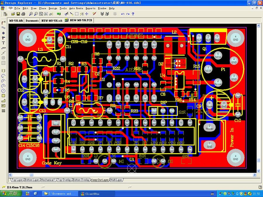

发表于 2012-11-23 22:05 | 显示全部楼层 |阅读模式
大家给点意见,原档protel99可以打开,有条件的可以打点样板试试。贴片加插件元件

新版的软件有所修改,增加了开机状态开关--PB2 过4K7电阻接地则通电后是关机的状态,拉高则开机开始升温;  保温控制开关--PB2,过4K7电阻接地则进入保温状态,便于用烙铁架来控制烙铁,当烙铁放回烙铁架进入半温度恒温;
