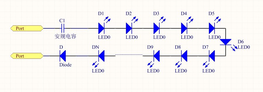

擦,改了个台灯发现个问题,大家投个票看这个电路能工作不

发表于 2012-11-23 22:20 | 显示全部楼层
我看一定行
发表于 2012-11-23 22:34 | 显示全部楼层
会亮,时间可能是永久,也可能是一瞬间。
发表于 2012-11-23 22:41 | 显示全部楼层
我觉得不行.
发表于 2012-11-23 22:56 | 显示全部楼层
不能,电容没地方放电。
发表于 2012-11-24 08:01 | 显示全部楼层
首先,个人感觉这么多led串在仪器就不是很可靠……
发表于 2012-11-24 08:11 | 显示全部楼层
竟然还有30%的狼认为能工作,不说别的,这玩意交流电能过得去吗?
发表于 2012-11-24 08:20 | 显示全部楼层
能亮,只不过LED要坏...
发表于 2012-11-24 08:31 | 显示全部楼层
当然不能亮。我倒是以前多个发光二极管正反向并联,短时间亮了,很快就烧毁了。-----电流不大,不知为什么烧毁?
发表于 2012-11-24 09:15 | 显示全部楼层
要加耐高压的二极管,防止LED被“反向击穿”。
