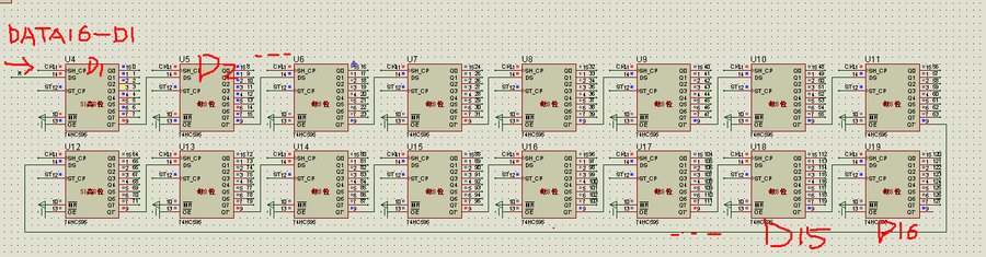

我一直在想,595的串行输入并行输出。当很多个595,是不是这样传送的,那n个呢?
我仿照网站里的程序仿真出现图片中的情况是怎么回事啊?

595即使是串联,clk也是并联在一起的。
595的clk什么的实际并联使用要加上拉电阻增大驱动电流,
仿真的时候也会有这个问题的,在仿真中加上拉电阻。

回复 2# 狗狗百里游
    可能吧,我试了下,现象不变。
   我用其他的仿真,试着加上拉电阻,发现原本流畅显示的字,会一闪一闪,估计是电平反应太慢了吧!

那个仿真软件,用的上拉电阻跟实际需要用的不一样的,你试试用1欧的看看,
或者串联非门等缓冲器驱动595,
我记得可以仿真出595驱动点阵屏显示汉字的,那个成功驱动点阵屏的仿真文件现在我找不到了。
