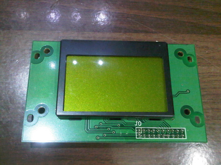

发表于 2012-11-27 19:22 | 显示全部楼层 |阅读模式
请看图,请指教
发表于 2012-11-27 19:36 | 显示全部楼层
貌似是S6B0724控制芯片的,今天刚刚玩过和这个类似的屏。
 楼主| 发表于 2012-11-27 20:47 | 显示全部楼层
有接脚定义吗

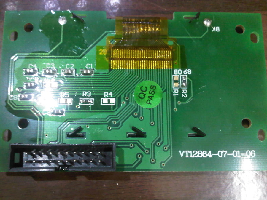

发表于 2012-11-27 22:01 | 显示全部楼层
屏背面的R1, R2是决定控制总线时序的,只接R1的话,是8080时序,只接R2的话,是6800时序。貌似你的屏和我手上的资料和契合,可惜这个屏没有串行模式。
 楼主| 发表于 2012-11-28 09:02 | 显示全部楼层
回复 5# wblqx
    看了下,接脚相同,请上驱动程序,谢谢
发表于 2012-11-28 20:15 | 显示全部楼层
S6B0724.rar (41.07 KB, 下载次数: 450)
测试程序附上,注意修改相应的管脚。附件中的图片,是8080和68000控制总线的定义,一并给你参考。

 楼主| 发表于 2012-11-29 21:46 | 显示全部楼层
测试成功
 楼主| 发表于 2012-11-29 21:47 | 显示全部楼层
