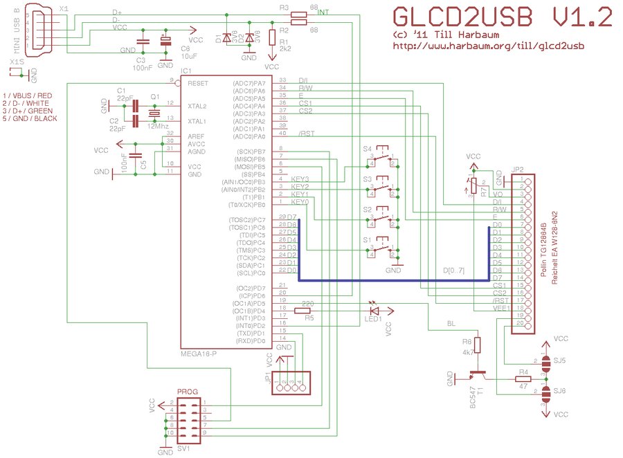

GLCD2USB,样板已经在打样去了,先上传资料
原版的源代码和原理图PCB.rar (209.83 KB, 下载次数: 786)
所有的程序资料都在里面了
原帖地址
http://www.harbaum.org/till/glcd2usb/index.shtml
Protel Schematic.pdf
18.2 KB, 下载次数: 812, 下载积分: 一乐金币 -1

12864的屏,喜欢。  这个东西不知道改液晶型号容不容易实现?

打样一共两款PCB一款12864的,另一款可以支持1602,1604,2004液晶,具体的还要等待PCB的到来了

有个建议,
1.DIP的M16已经比较稀少了,价格也不可爱,
2.还有增加个红外接收比按键灵活多了

哎,可惜主力系统不是linux。
不知有没有windows下能用的上位机程序。
另外,DIP的AVR价格实在是不和谐,是不是换个STM32似乎更加合理一些(当然,下位机程序全部重写,工作量可不小)。
