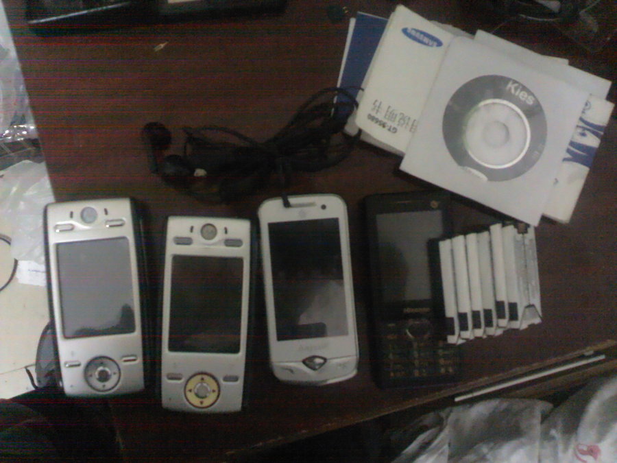

如图,所见即所得:
两个E680i/g,一个被我把sim卡槽拔掉了,当游戏机玩了几天,又买了一个,
使用一天就出问题了,电池接上就发热,刚充满电开机半分钟就显示电量低,后来电池就废了,量输出电压为0,好像是保护板烧了,然后我把第一个拆了想换电源电路到第二个,但没成功,就都放着了,
两个手机屏幕和触摸都是好的,带6块电池(2个有输出电压,一个3.8V、一个3.9V)
三星S5680 移动G3机,屏幕触摸错乱,被我拆了,屏幕和触摸都弄碎了,开机音乐响,屏幕右下角的图像图标还能看见,带一块山寨电池和三星原装耳机(带话筒)
杂牌hisense 移动G3机,能用,就是喇叭破音,听不清楚,别的没有多测试。
所见即所得,只对描述的情况负责,其他情况可以回答,但不作保证。

两个E680,LZ我可以告诉你,你这俩手机都没坏,发热原因是因为设计权限,SIM卡还是TF卡的金手指被顶起后,与外壳的金属片接触短路所致,当年差点买了这个机子,一看很多人都有偶尔发热的问题,偶尔看到有人说,是短路了,在卡上面贴一层胶带或者垫层纸做个绝缘就OK,LZ你试试,这样100%能解决这个问题!~
发表于 2012-11-29 17:56 | 显示全部楼层
刚搜了下,没问题是储存卡的卡槽一插卡导致短路,相信我,哈哈!~
 楼主| 发表于 2012-11-29 21:07 | 显示全部楼层
不是的,这个问题我也解决过了,加了透明胶绝缘了
