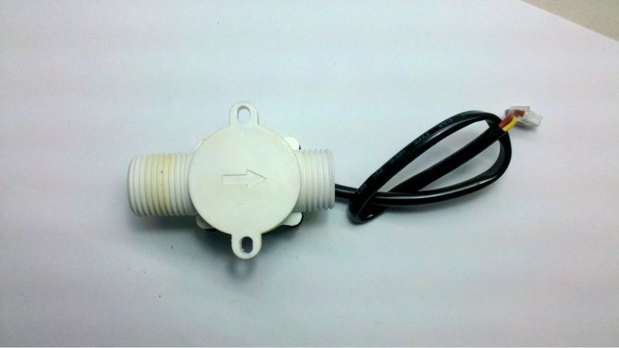

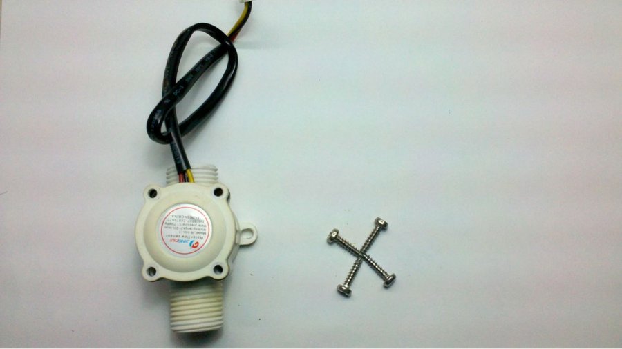

闲着没事拆个拆个即热电热水器上的水流开关水流开关顾名思义即为检测管路中是否有水流动,

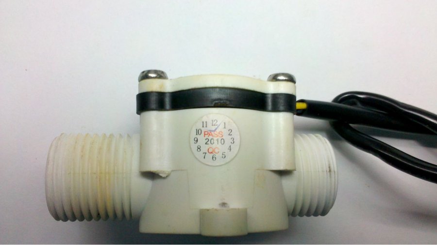

先来看看外观
1
1
水流方向

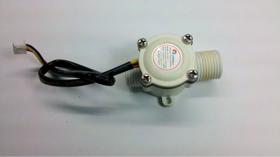

2
2

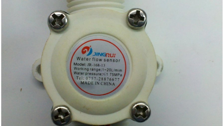

生产日期

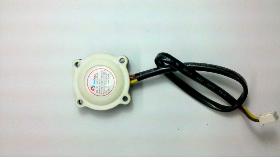

3
3

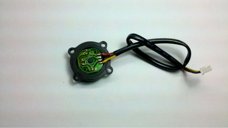

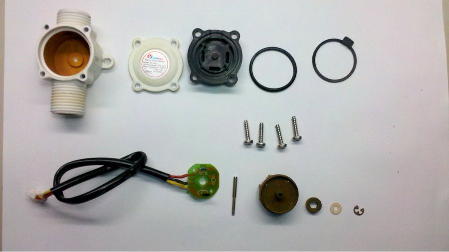

开拆

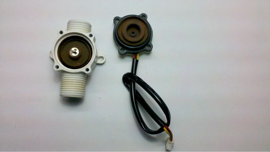

一分为二
先看看上半身
掀开头盖

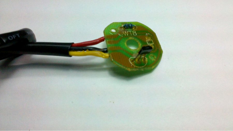

检测板

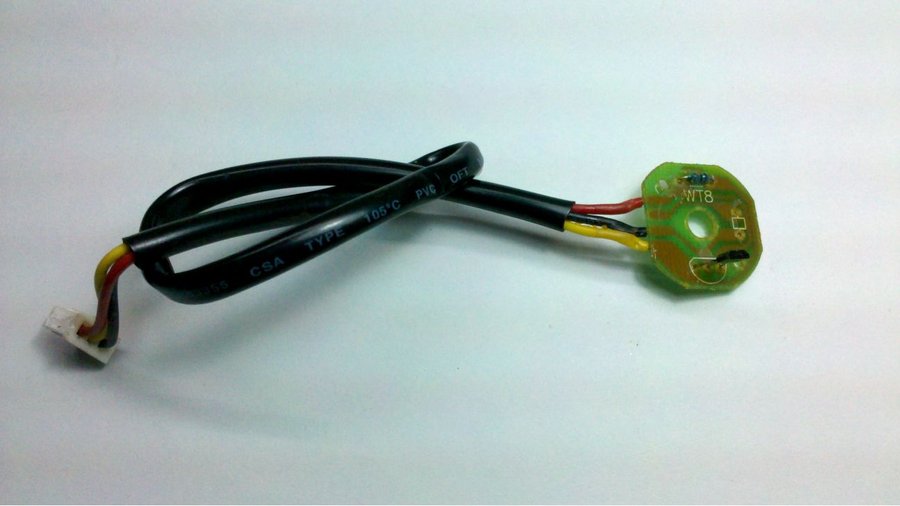

心脏
换个角度

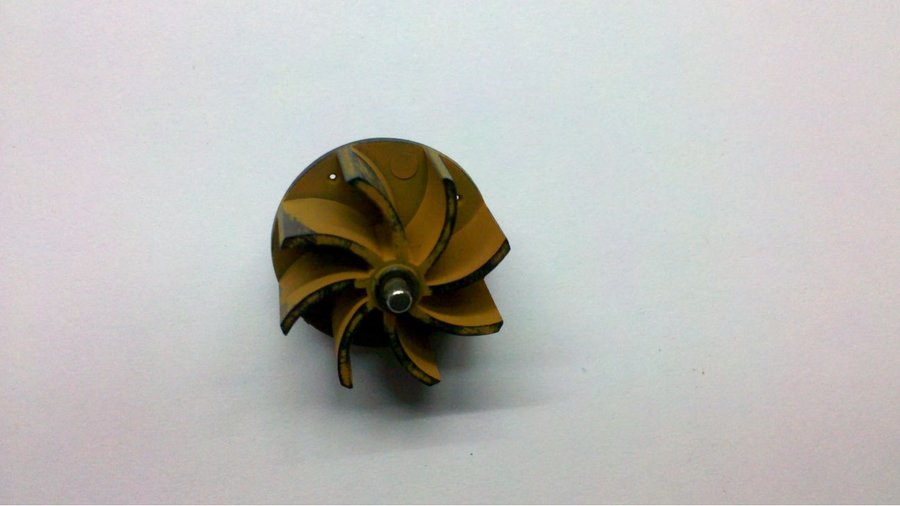

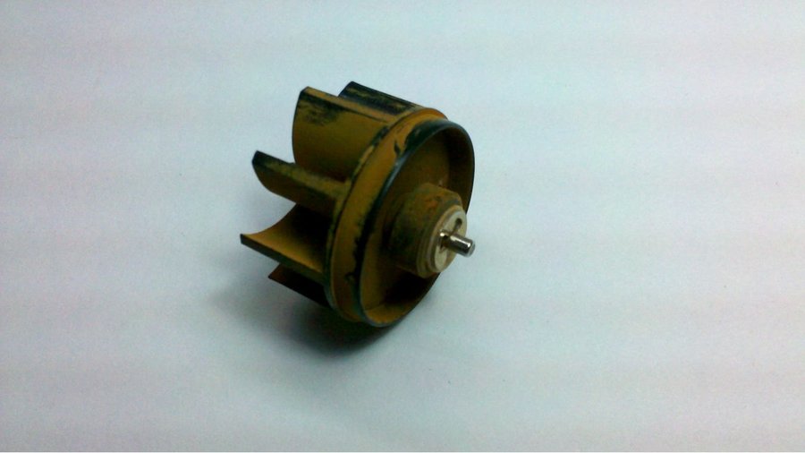

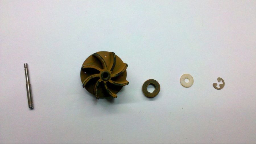

把水叶分尸了
最后来个全家福
完毕,谢谢观赏
发表于 2012-11-29 13:58 | 显示全部楼层
难道是霍尔元件?
发表于 2012-11-29 14:39 | 显示全部楼层
回复 2# enhsh
    应该是霍尔的!
发表于 2012-11-29 14:48 | 显示全部楼层
对,是霍尔
发表于 2012-11-29 15:07 | 显示全部楼层
霍尔元件
