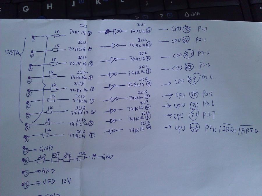

发表于 2013-5-24 13:35 | 显示全部楼层
接口最终是到CPU的P2口,不知道里面有没有本身的bootloader,假设有的话,是不是只有在数据区写入数据就可以显示,如果没有的话,就比较麻烦,期待有大侠能搞定瑞萨。

9脚连在中断上,应该是负脉冲写入信号。
11脚经过这么多个电阻就为了点亮LED?感觉中间应该有一路连到CPU上了,不然接口只有8位数据+1路写入信号,没有RS信号了。

11脚确定就只连接LED。
