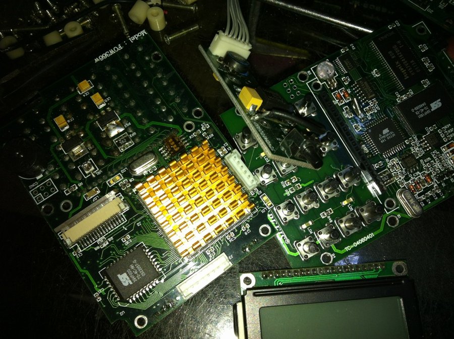

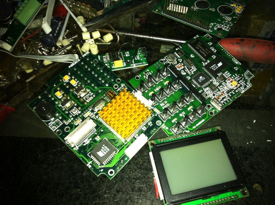

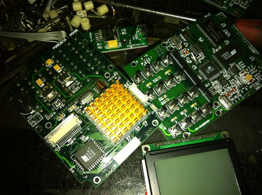

继续拆刚收到的A365指纹机,主控是Hitachi 日立的,上面还有MEGA16,DS13XX的RESET集成,迷你的kmx-12864i,很小巧的,
由于设计原因,四角安装力不均匀导致液晶损坏(局部漏液),很可惜,外壳挺好的就是上面桶了个螺丝,很郁闷,外观全毁,国人的
设计呀,还有这个按键还是独立的,不是一体的软键盘,这设计实在。。。。。小微动按起来当当想,国货的个性了吧

发表于 2012-11-30 14:41 | 显示全部楼层
那不是受力不均所致,是天冷路上让冻的,放一放可能会好.我记得发前没发现这种漏液,如果有会说明的.这种形状的漏液冬天很常见,都是冻的.
