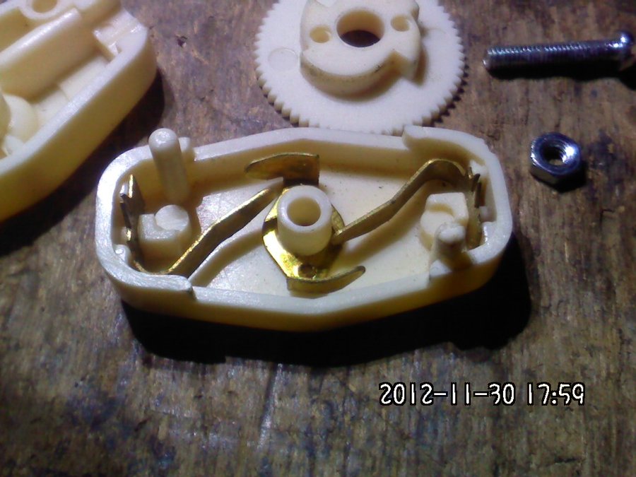

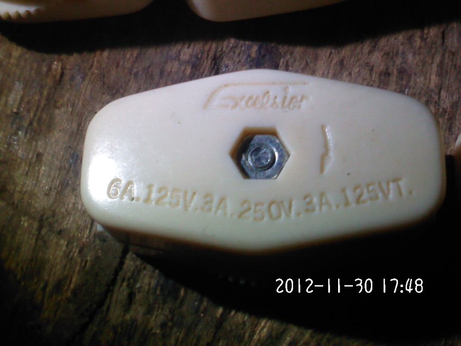

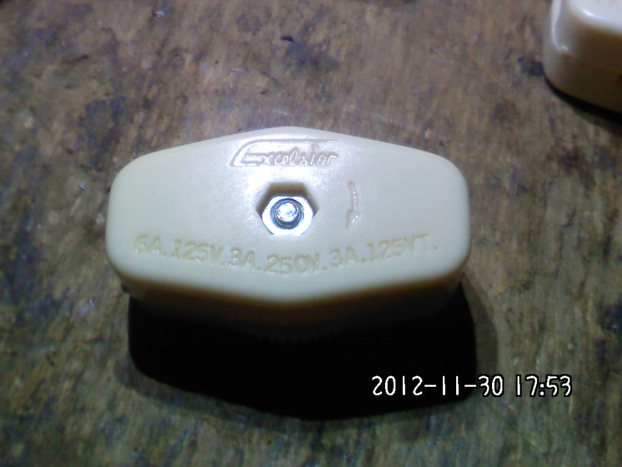

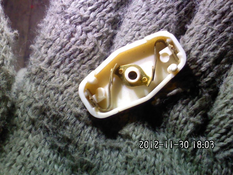

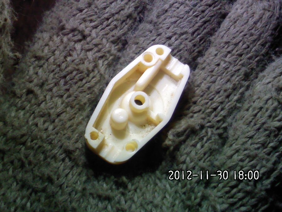

这样的开关如何接线?焊接不方便吧
发表于 2012-11-30 18:58 | 显示全部楼层 |阅读模式

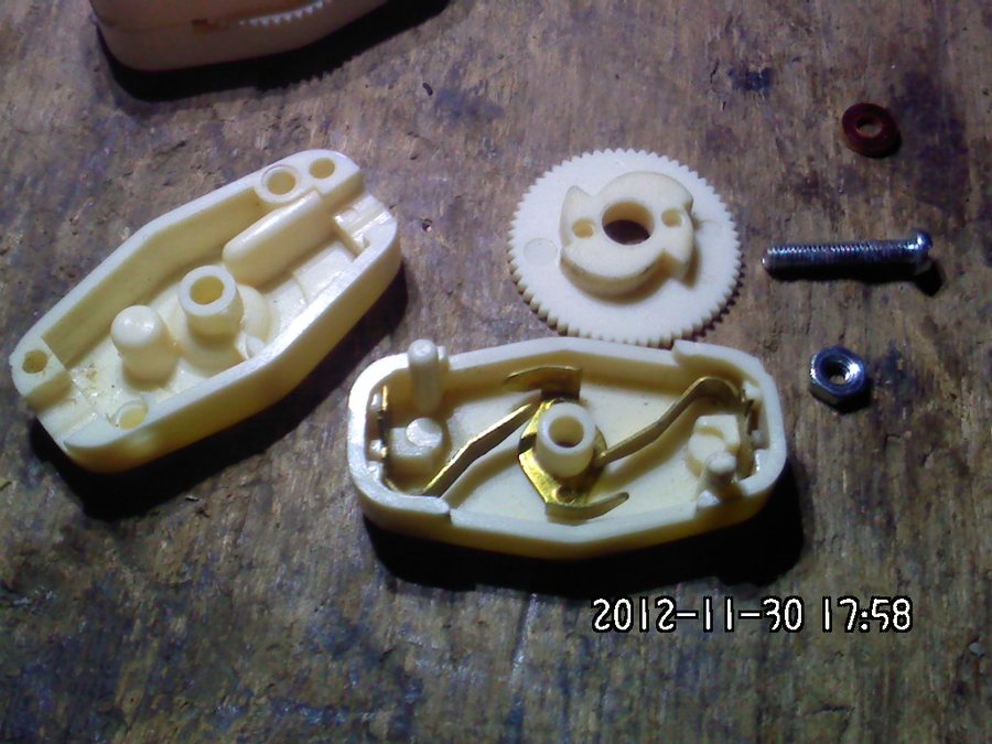

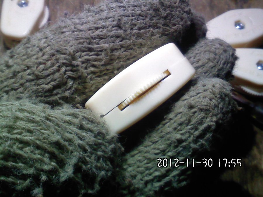

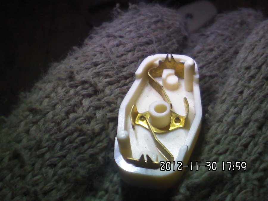

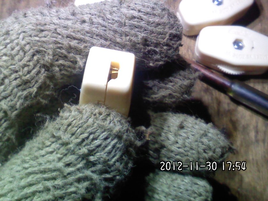

发表于 2012-11-30 19:26 | 显示全部楼层
这种是卡接的,就是两边线头放住,不用剥皮,盖子盖上再用力压一压就可以了,一般来说需要用硬线,但是看上盖,貌似软线也是可以的,分别试试?
发表于 2012-11-30 19:32 | 显示全部楼层
同意楼上  和网线之类的夹线方法一样
发表于 2012-11-30 19:48 | 显示全部楼层
同意楼上见解,可以看到有个嵌入的槽,硬线应该不好弄,软线应该可以,卡主后最好再焊接下会更牢固。

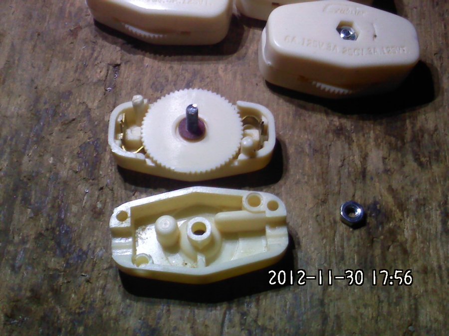

发表于 2012-11-30 21:07 | 显示全部楼层
这种刺穿式的.晃久了线芯裸露出来怎么办?也没看见有回线槽
发表于 2012-11-30 21:18 | 显示全部楼层
只能焊接

发表于 2012-11-30 21:28 | 显示全部楼层
你也是维修的,这还要问?看看微波炉定时电机就知道了
发表于 2012-11-30 22:05 | 显示全部楼层
在铜片上打2个的孔,攻丝
