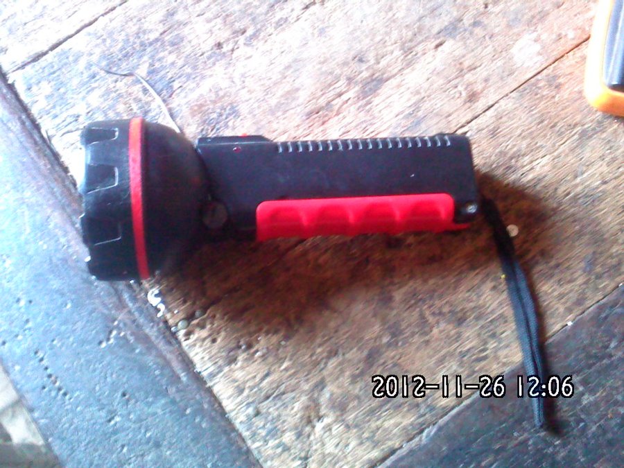

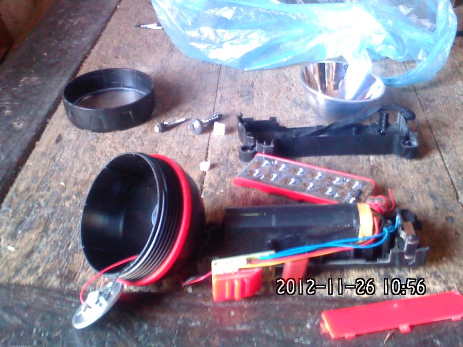

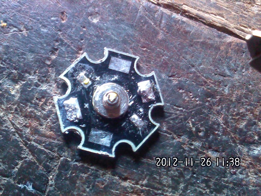

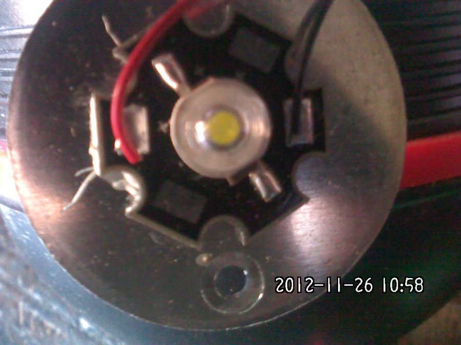

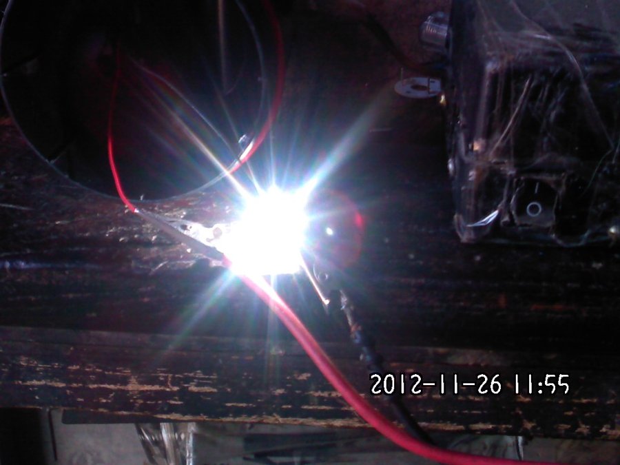

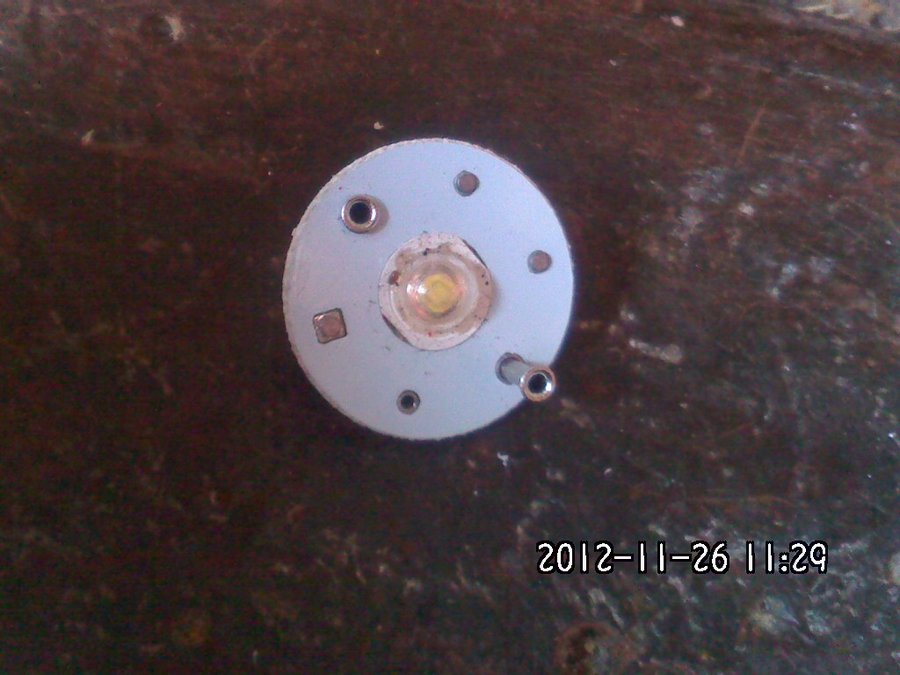

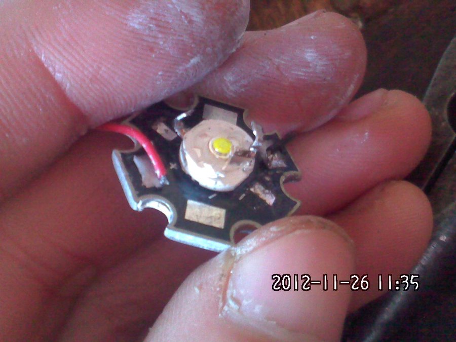

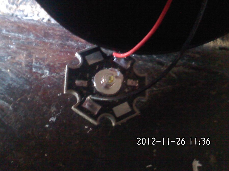

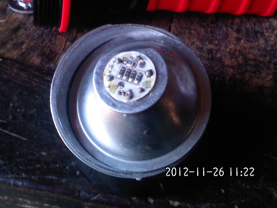

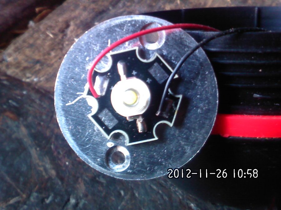

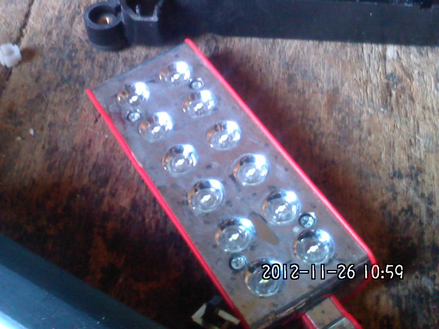

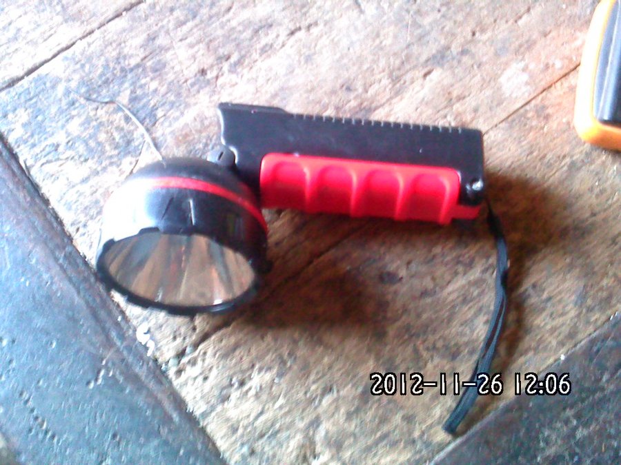

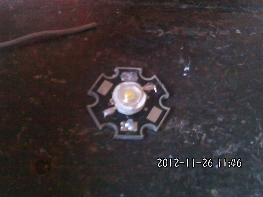

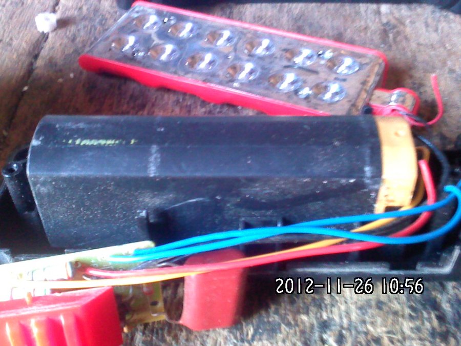

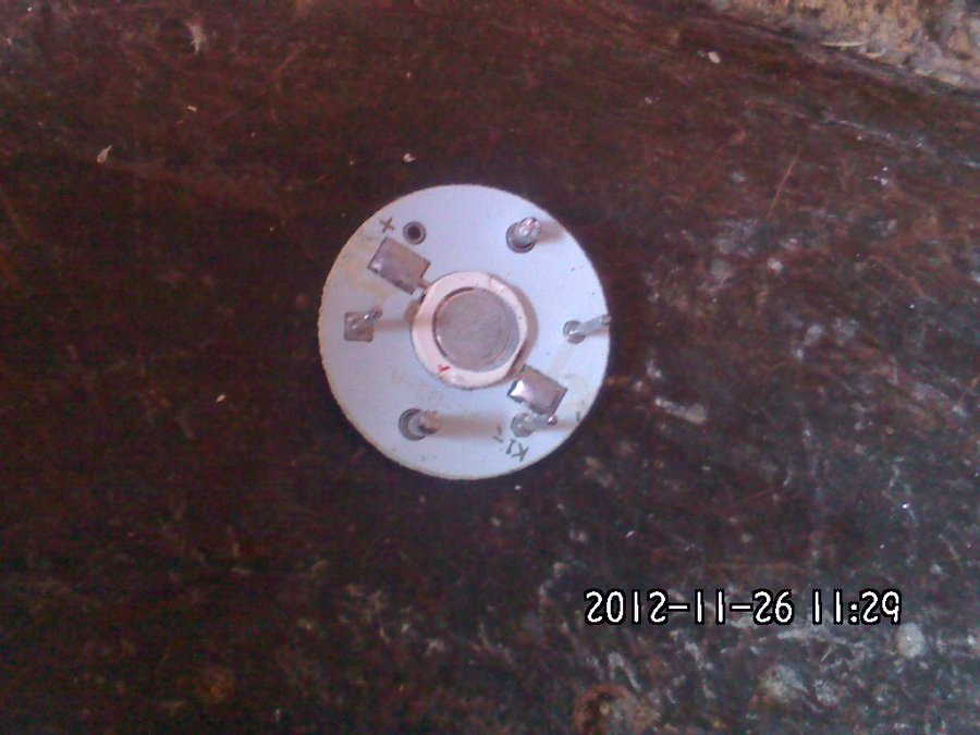

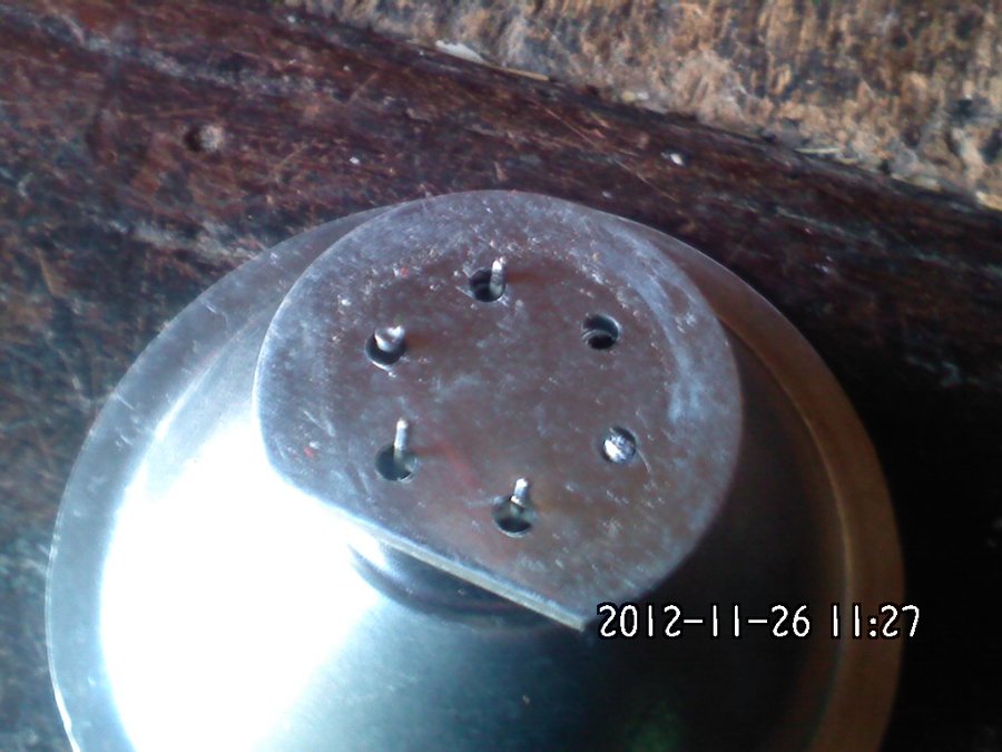

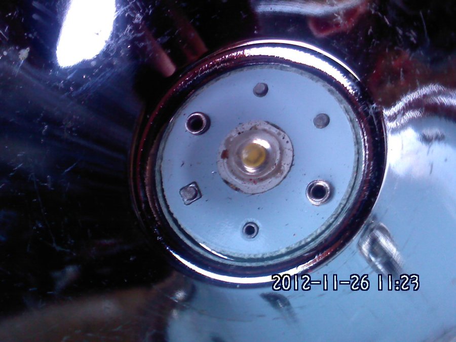

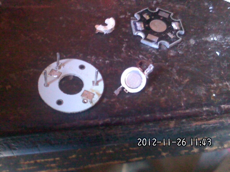

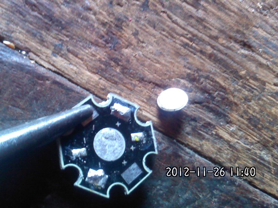

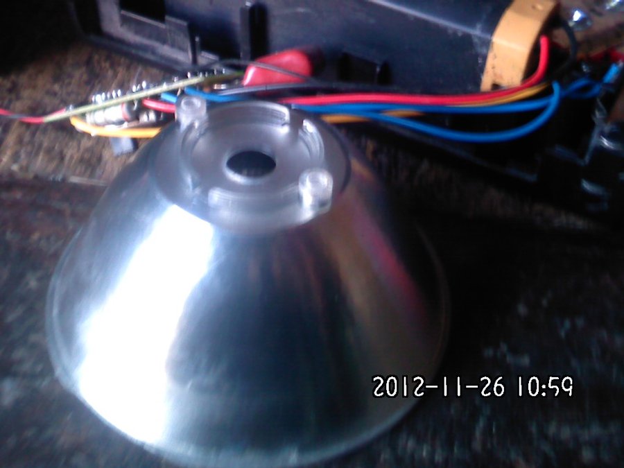

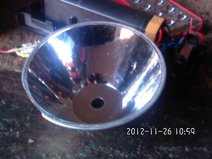

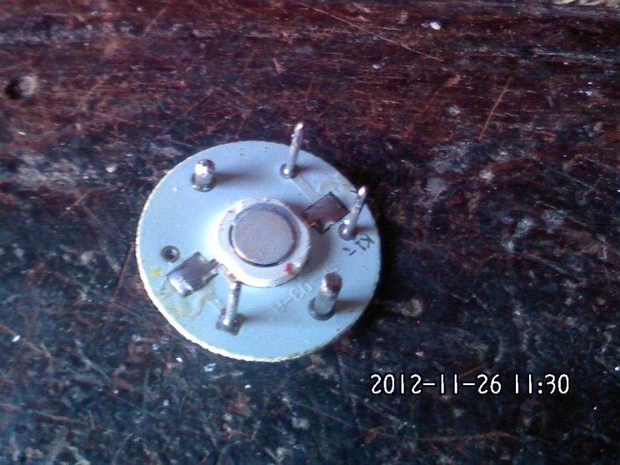

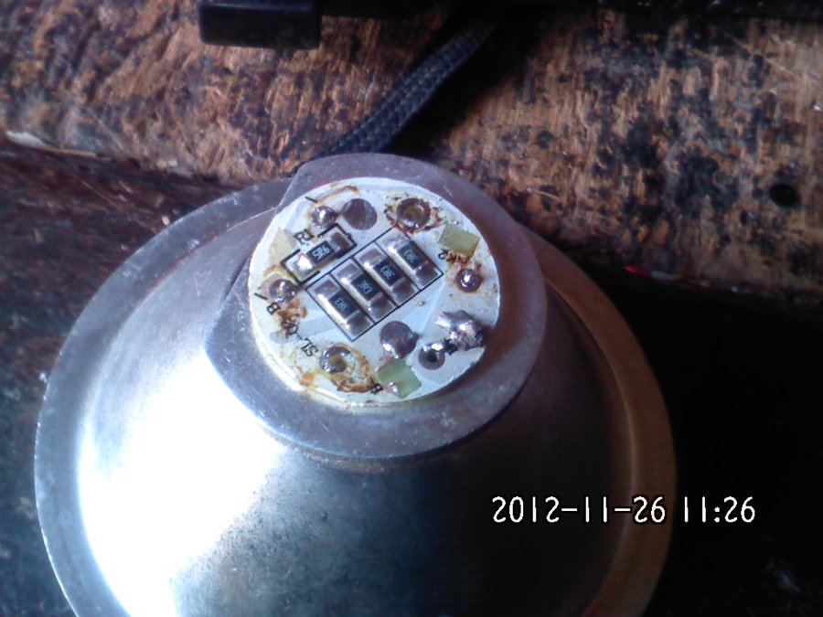

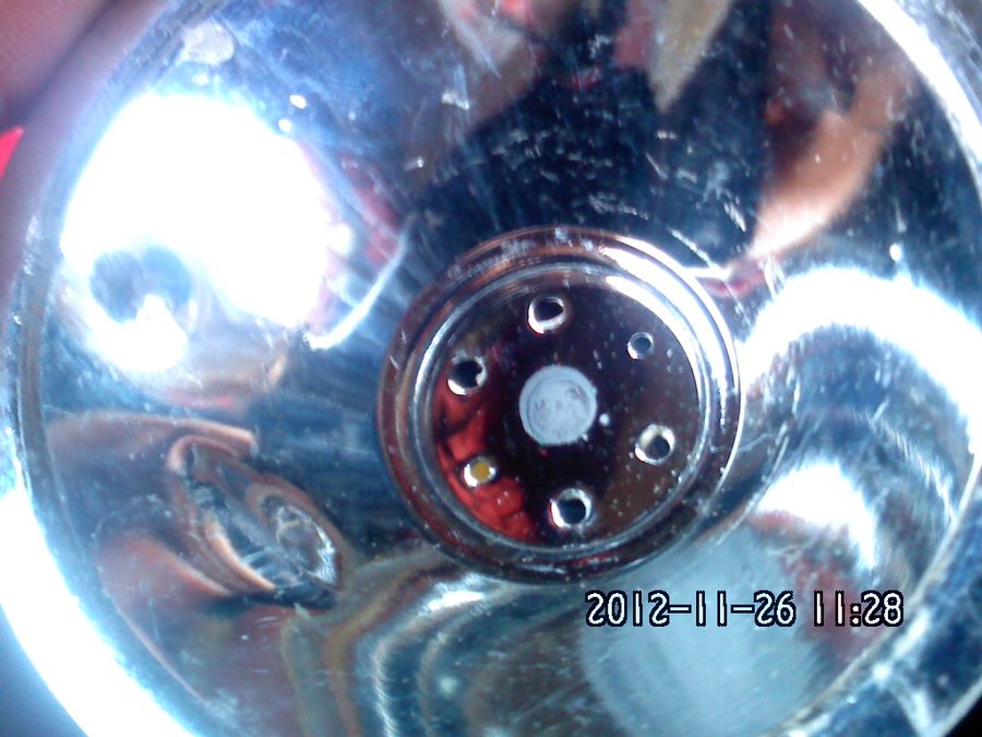

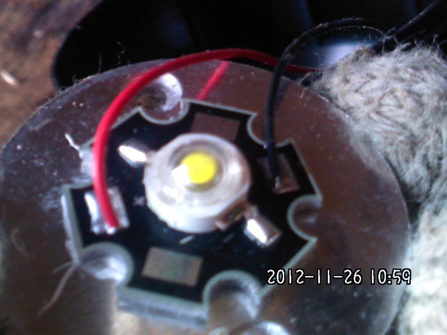

换灯珠。。。
易损灯珠,有何办法避免?

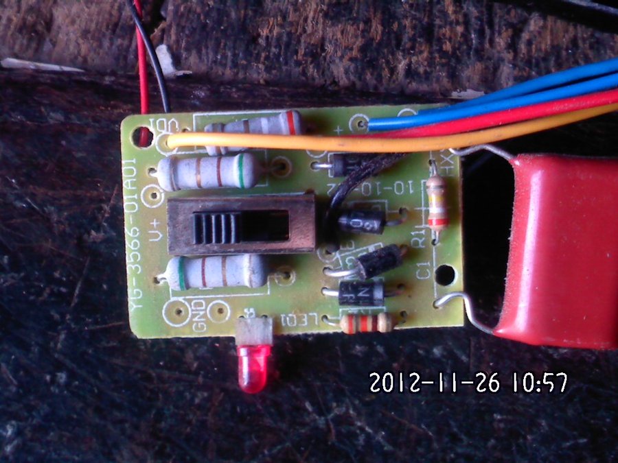

现在常见的充电手灯。只要是插在电源上充电的时候开灯,基本上LED都会被秒杀。
发表于 2012-12-1 12:18 | 显示全部楼层
这种铅酸蓄电池充满电后电压较高!容易坏灯珠!建议加稳压或限流电路!
发表于 2012-12-1 15:15 | 显示全部楼层
很想知道,修这个电筒能收多少钱。
发表于 2012-12-1 15:16 | 显示全部楼层
不见稳压管,阻容降压充电,要是充电时开关开了,必烧,,
另:灯头加个7135好点,

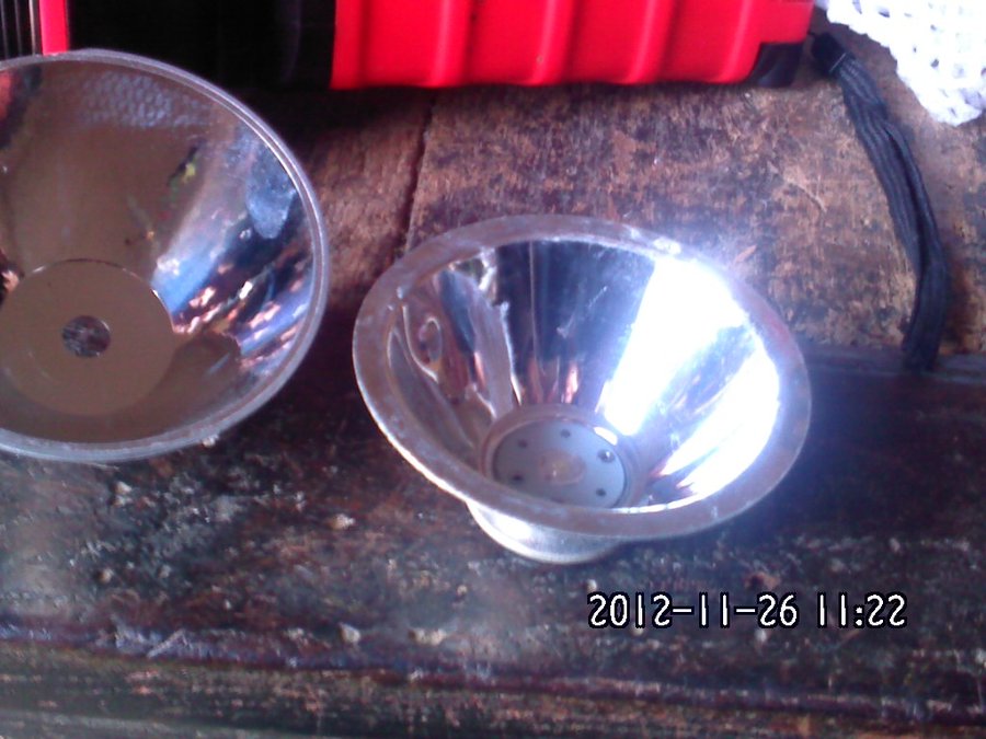

无锡风 发表于 2012-12-1 12:01
请冯老师理解,
    用电脑上图方便,只是编辑图片不方便,本来想在图片中添加文字的,可是没有好的、快捷的方法。

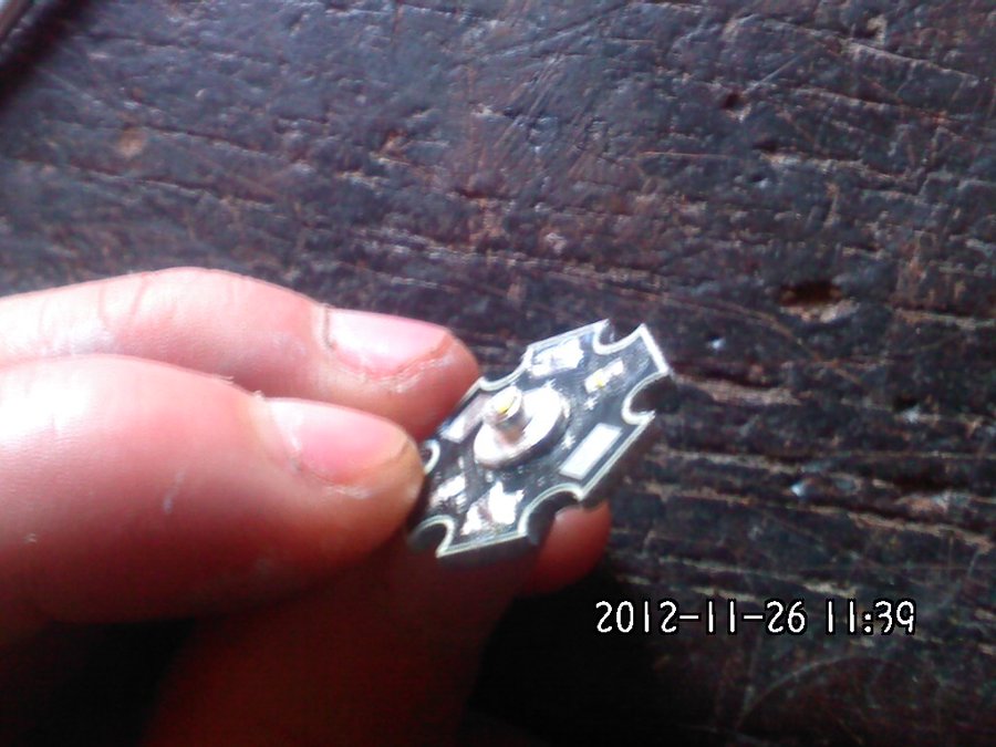

多的图是拆解步骤,没有图的话,怕大家看不懂。
所以就多发了几张,那几张是拆led的,就是想表达很难拆下来。
不会一边发图一边写文字。
其实图片已经在数码之家发了,怕大家有的没有注册数码之家看不到,所以又在这里发一边,而不是复制的,电脑不会操作复制帖子。
这是数码之家发的帖子,跟这里不一样,有几个图片不显示。
