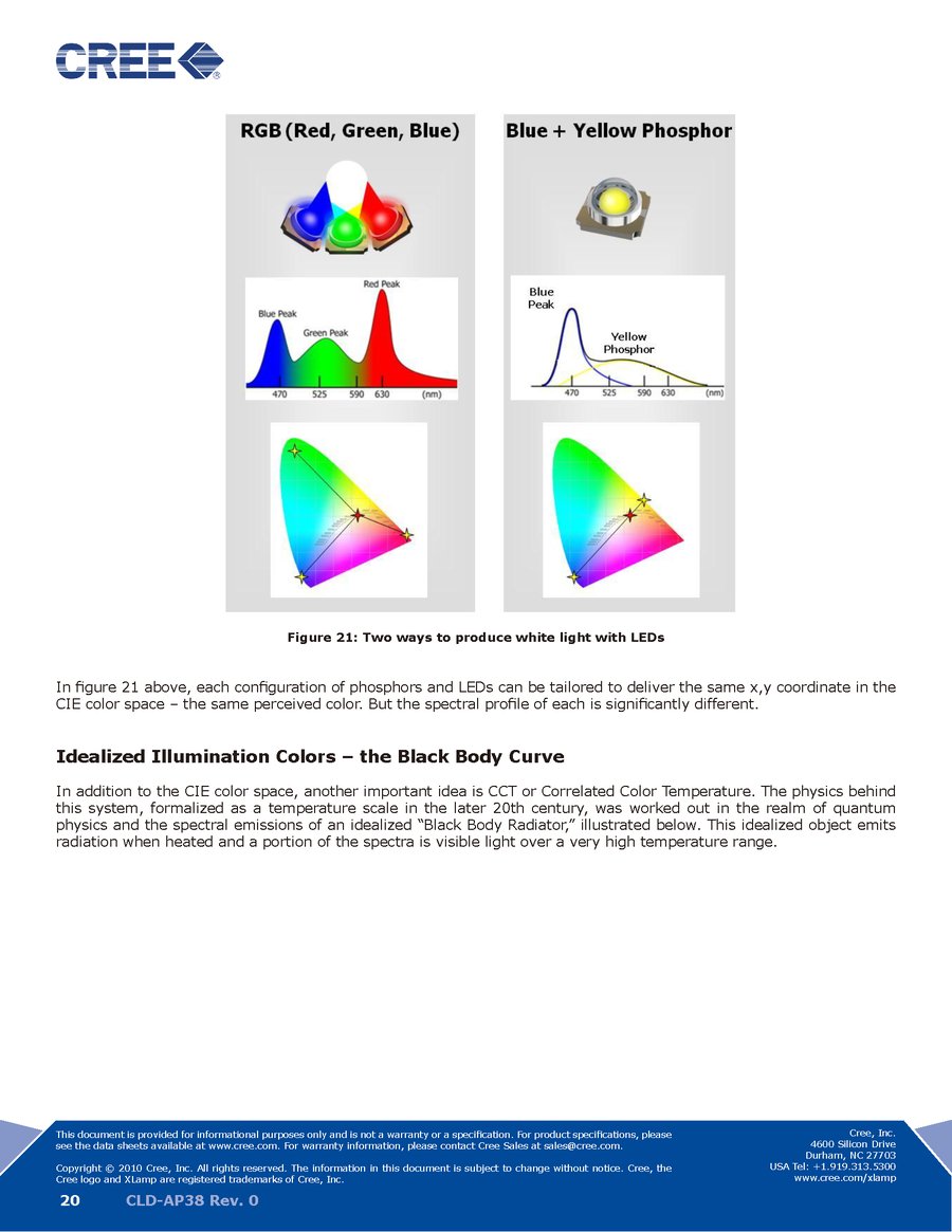

是类似白色的光,并不是真正的白光,只是欺骗眼睛而已,所以看久了不舒服
zhuaii3721 发表于 2012-12-3 09:23 https://www.yleee.com.cn/images/common/back.gif
倒不用跟真正的白光一样,只要各色光线都有,我就可以用它来制作一个什么小玩具。只要不是类似于红+绿两种组成即可

从CREE的官方文档里提取出来的,可参考下。原文件名:LED Color Mixing: Basics and Background
发表于 2012-12-3 09:42 | 显示全部楼层
这个帖子的17楼,感觉光色已经很全了。虽然不均匀。
这个帖子看起来很全,但(CREEQ5)光色却不全。那么 ...
wangxiaoxiao 发表于 2012-12-3 09:24 https://www.yleee.com.cn/images/common/back.gif
    Q5就是普通的白光LED,不过就是功率比较大而已。只要是白光LED,发光原理都差不多,除非是RGB混色的。
 楼主| 发表于 2012-12-3 10:18 | 显示全部楼层
CREE的官方文档里提取出来的好像是三色混合,关键是我觉得够呛
wangxiaoxiao 发表于 2012-12-3 10:18 https://www.yleee.com.cn/images/common/back.gif
    不会吧,应该是蓝色LED加上黄色荧光粉啊,三色混合的一般是三种颜色LED封装到一起的。
俺发的应该看右边那一列,基片是发蓝光的,然后激发磷化合物产生黄光,只不过波长范围比较宽而已,可能是多普勒效应造成的。
199003326 发表于 2012-12-3 10:36 https://www.yleee.com.cn/images/common/back.gif
我是从你最左上角的图产生的印象
