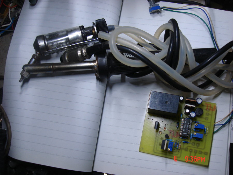

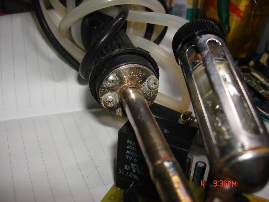

对了,有谁知道WellerDS-22和936的一样吗?好象看到有谁出这个板子的,找不到了,不知道能不能直接936?

    ds-22和936不一样,ds-22是ptc的,用wec-20直接受控加热。我的ds-22丢一边长
灰很久了,嫌他功率小,才50w,不怎么够用,当然用在有铅的单层老pcb板上,神
器一个。目前我主打用sd-20,这家伙爽,120w,够力气。吸力也ok,和fm-204差别我
个人感觉在开机加热的时间和重量上。sd-20如果长时间拿在手上,累,嘿,不过一般做维修又不长时间来拆元件,一般也就几分钟,倒不会觉得太累。sd-20上电一分钟左右达到设定温度,fm-204少一半左右。上两张我做到一半的ds-22的玩意,没有兴趣做下去了。放一边等那天有心情再玩了。 DSC00871.jpg DSC00870.jpg
