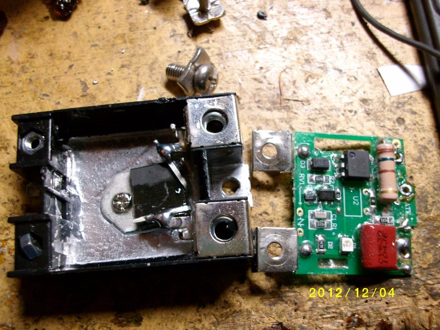

发表于 2012-12-5 18:17 | 显示全部楼层 |阅读模式

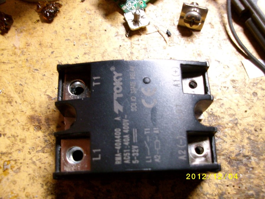

外观

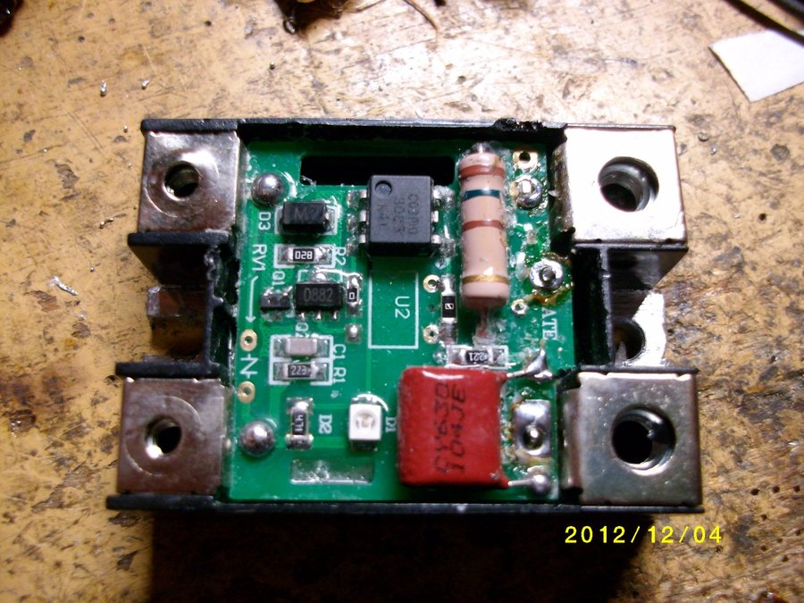

取下上盖
取出电路板

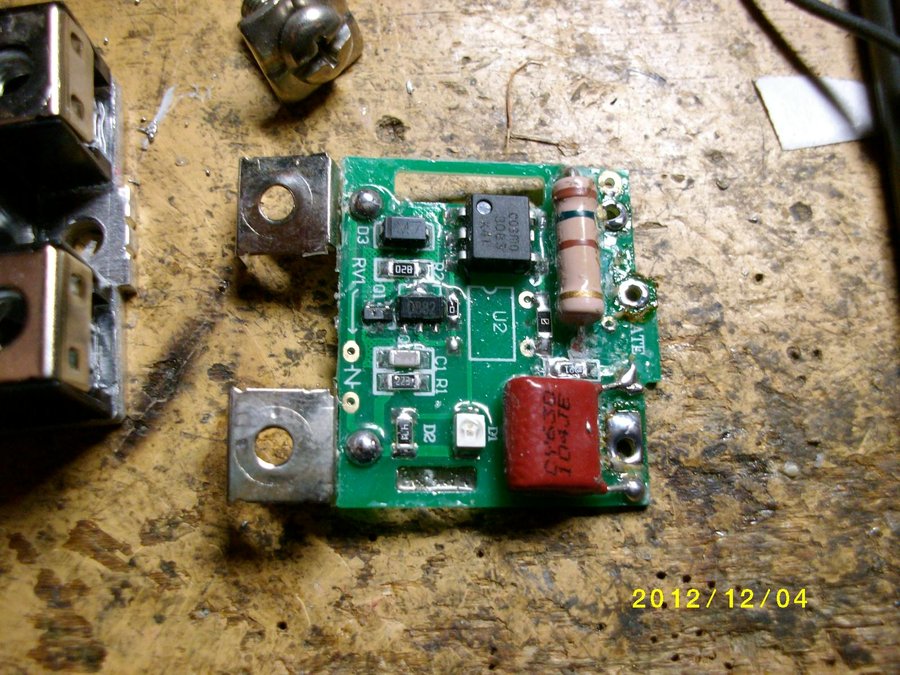

电路板特写

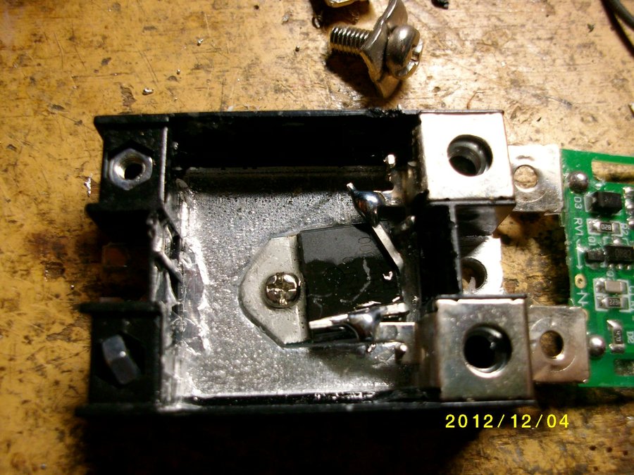

硕大的可控硅

发表于 2012-12-5 18:49 | 显示全部楼层
管子和散热板如何绝缘的。
 楼主| 发表于 2012-12-5 18:53 | 显示全部楼层
发表于 2012-12-5 18:54 | 显示全部楼层
管子和散热板如何绝缘的。
追求真理 发表于 2012-12-5 18:49
    好像是用的BTA41,本身背板就是绝缘的,不用特殊处理。
